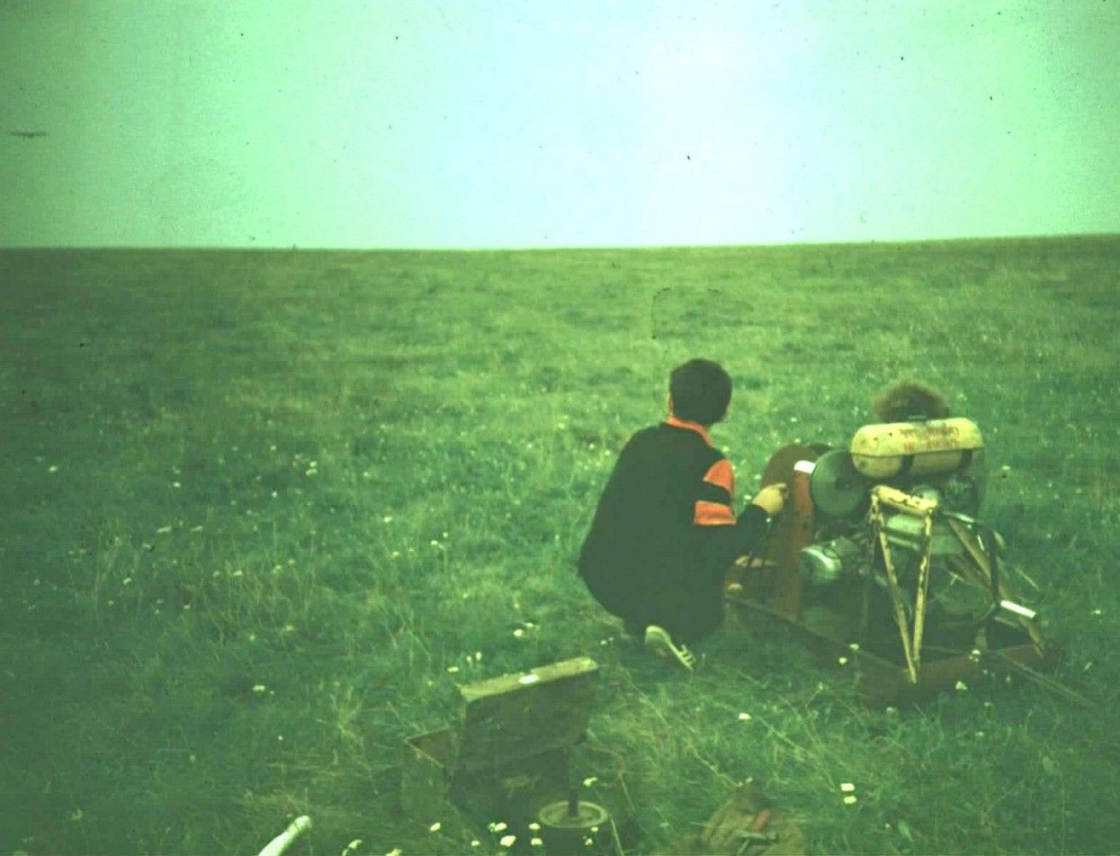

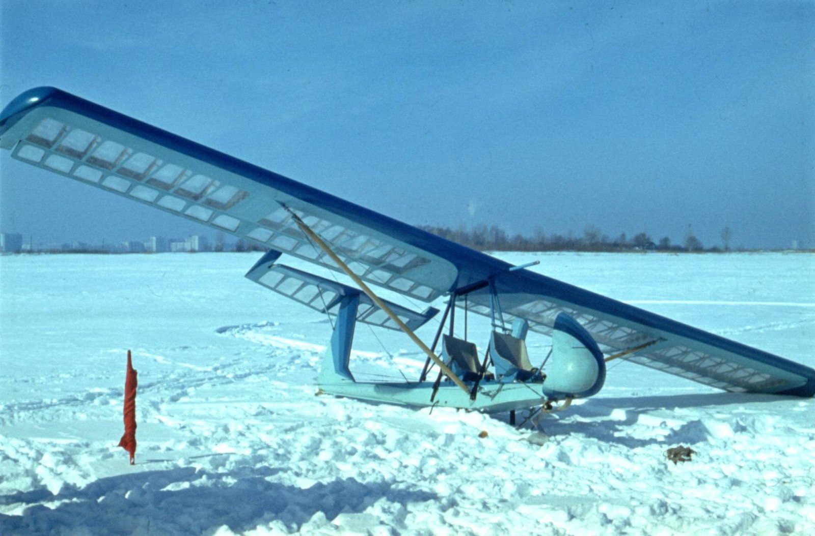

Вообще, у нас полёты (содержательные) начались после того, как сделали Это
и 2-х местный планер.
