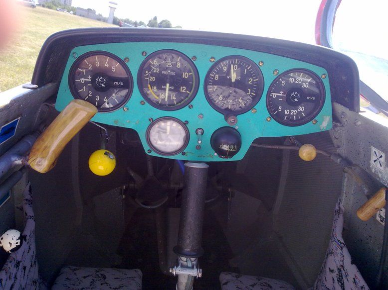

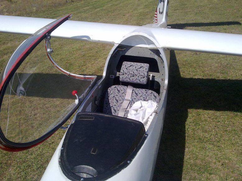

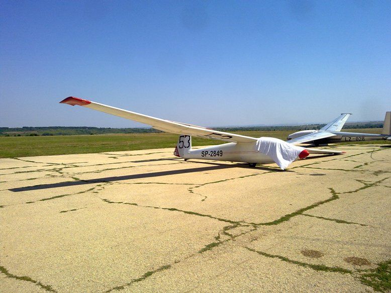

В Болгарии у нас были такие планеры между 80-90-х годах прошлого века. Мой первый полет на едноместный планер был 88 лет с Пиратам. Управляемый лучше, чем Blahnik и использовался для накопления часов перед полетами Янтаря. В прошлом году был куплен Пират из Польши и снова я имел удовольствие летать с ним. Я вспомнил первые полеты тепловых. В Германии, Польше, Венгрии имеет много летающих из них. В Польше есть соревнования в клубном классе.
