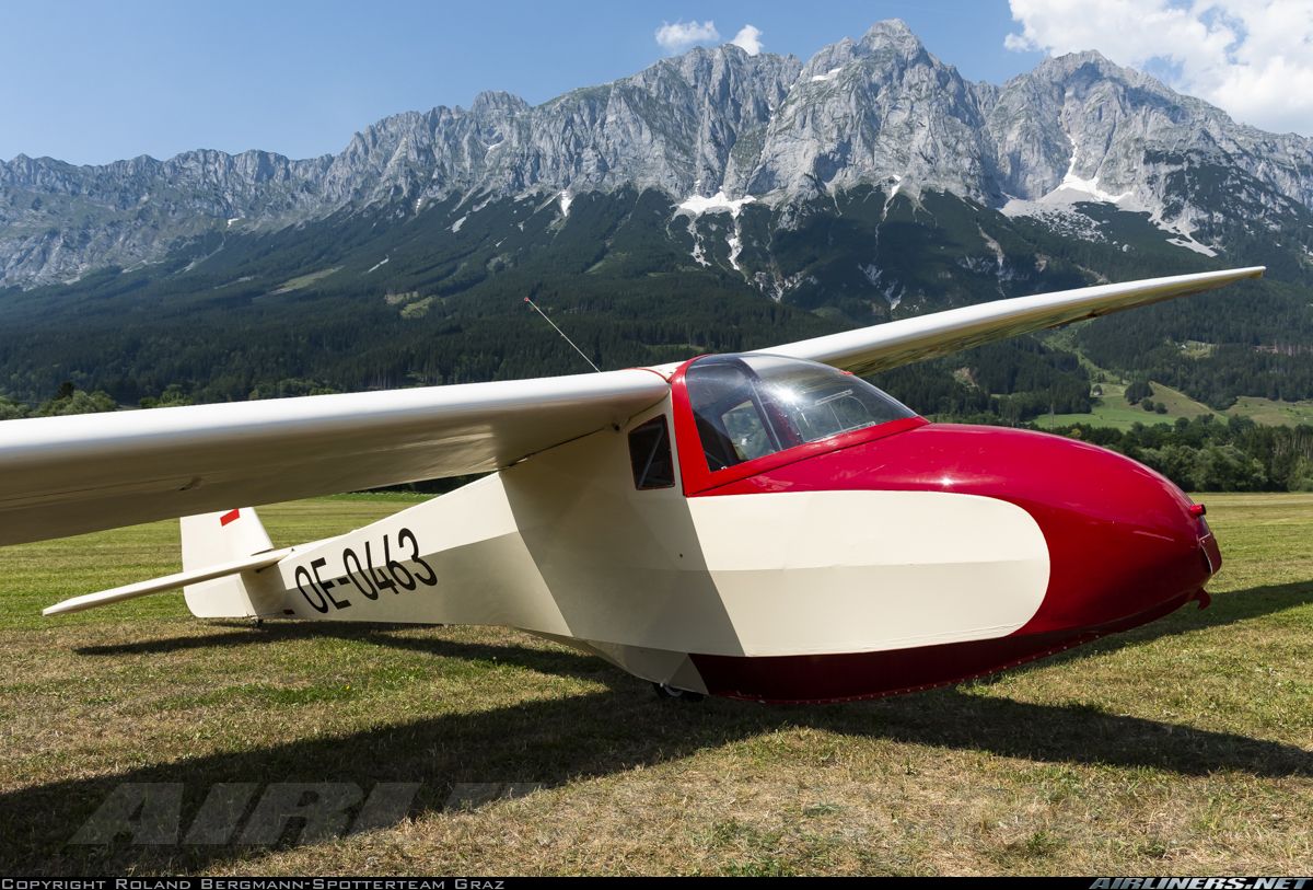

Планер "Пират"
2100м. 🙂

у меня вопрос КТО РЕАЛЬНО ЛЕТАЛ НА SZD30 ?
И есть ли такие люди кто летал на планере L-SPATZ 55
Мне интересны болезни этих планеров и с какими проблемами могу я столкнутся в процессе эксплуатации!
Какие болячки у этих планеров , и какие бюллетени вышли. (то бишь это дело ещё можно эксплуатировать? Или там капитальный ремонт им делать нужно?)
пирата видели все я думаю, да и фотографий много.

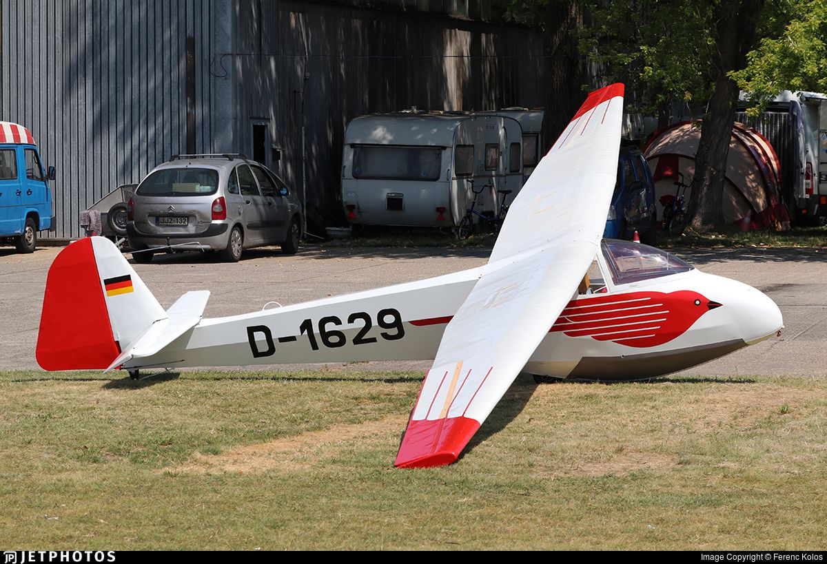

вот L-SPATZ 55
Хочу пообщаться с людьми кто летал на такой технике, и что оно из себя представляет.
У Пирата есть бюллетень,ограничивающий максимальную скорость и перегрузку, и запрещающий высший пилотаж. Было несколько разрушений по клеевому шву. Так как надёжного метода контроля не придумали - ввели ограничения.

L-SPATZ 55 помоему у Бенаса из Литвы есть.

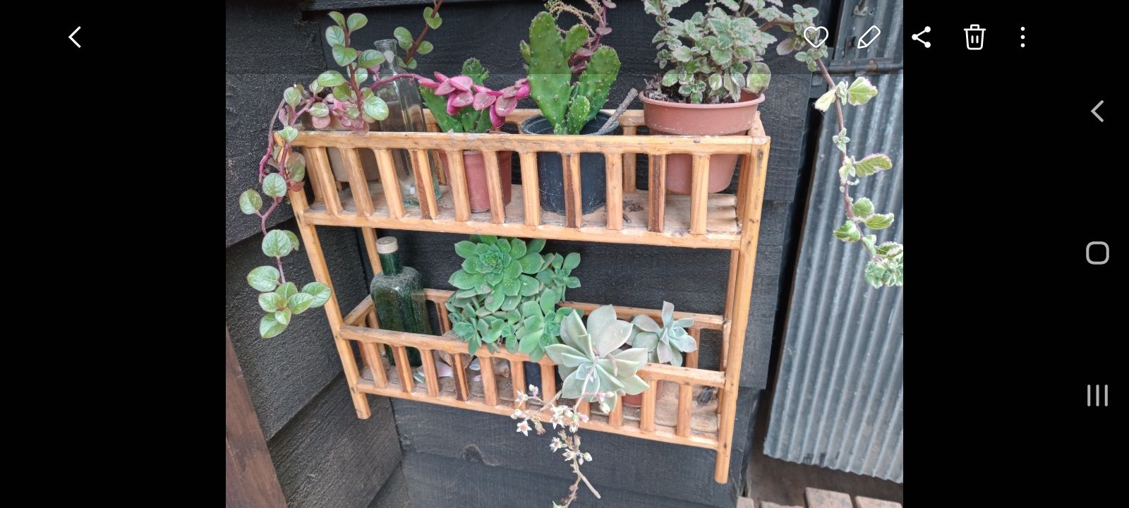

Вероятно сделано плохо. На фото сосна покрытая морским лаком, даже не пропитана на горячую, а просто хорошо покрашена, сколочена железными(!) гвоздями, ничего не происходит, никакого гниения. Есть потемнения вокруг гвоздей, что естественно. Вещь всегда мокрая, каждый день. Находится на улице.

Рад за прекрасную вещь.
А попробуйте сделать то же самое, но из тонкой фанеры, и с кучей негерметичных, но не проветриваемых внутренних полостей. Собственно, как деревянный планер. И поместите в сырость. Для полноты картины - добавить термоциклы с переходом температуры через точку замерзания воды. После таких экспериментов не рекомендую ставить на полку горшки с особо ценными цветами. Очень легко будет впасть в огорчение.
Нормально сделан Пират. Хранить на улице нельзя любой деревянный планер.
Я никогда не имел возможности применять двухмиллиметровую фанеру, не получалось как то, но на море у меня пока ничего не слоилось. Завтра могу сделать фото швертов и рулей моей лодки, и как они хранятся. Вероятно при строительстве планеров их не обрабатывают должным способом, по этому так и происходит.
Голая фанера даже морская покрывается волнами в сыром сарае, это так.
В любом случае, это следствие плохой обработки, пропитки в частности, неподходящий клей возможно.
ЗЫ. С воткнутым в землю деревянным винтом для парамотора, даже без ламинирования стеклотканью, но хорошо пропиьанным эпоксидкой на горячую, за более чем три года не произошло ничего, то есть абсолютно.
Завтра сделаю фотографии образцов морской и конструкционной фанеры, не прочитанной и прочитанной эпоксидкой и полиуретановым морским лаком, 5 лет примерно имеют. Возможно интересный опыт для кого ни будь.
ЗЫ. Извиняюсь. Это не тема некомпетенции авиамастерских, скорее всего они просто не могут перетяжелять аппараты спортивных типов. Спортивные лодки тоже нельзя хранить на воде, их ставят, используют, вынимают, моют и сушат, хранят на воздухе. Тема веса.
