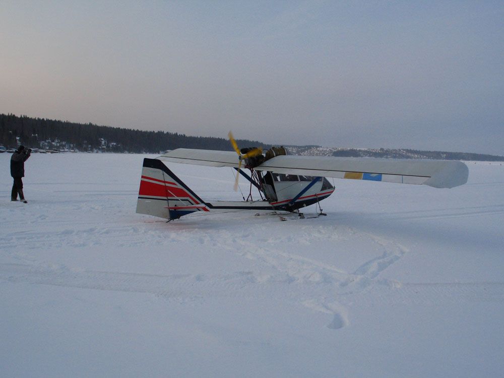

К штатной композитной конструкции добавились усиления лонжеронов крыла и хвостовой балки.
А в крыло-то, как забрались? Нервюры выламывали? 😱

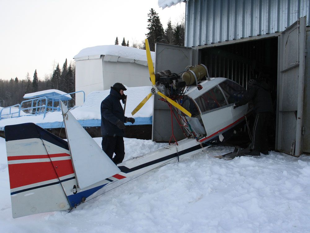

Не будем вспоминать плохие моменты истории. Я не буду тут писать про это. Важно вспомнить историю аппарата. Планер УК-00 действительно пожалуй самый лучший в таком классе. Конструкция очень грамотная легкая и надежная. Отличное крыло.
В процессе доработки крыла  штатную конструкцию не тронули совсем. Все как было так и осталось. Ничего не выламывали и не пилили.
1. Сняли законцовки крыла (как технологическая операция). Пенопластовые нервюры в верхней части и нижней части в районе лонжерона доработали. Путем вырезки ножом маленьких кусочков пенопласта под дополнительные полки лонжерона.
Со стороны законцовки протянули деревянные бруски сечением примерно 50х15 с утоньшением на ус ближе к законцовке. Максимальная толщина полки была в районе подкосного узла. Такая ширина 50 мм обусловлена необходимой площадью склейки новой полки лонжерона и штатного лонжерона. Далее подкосные узлы были сняты и поставлены по новой на болты стянув между собой родной пластиковый лонжерон и новый деревянный. Итог. Не портя штатную конструкцию установили второй лонжерон. Между полками еще были установлены поперечные бруски с кницами. После 5 лет полетов потребовалась замена обшивки. Когда ее сняли ничего не отклеилось. Крылья были дубовые с таким лонжероном.
