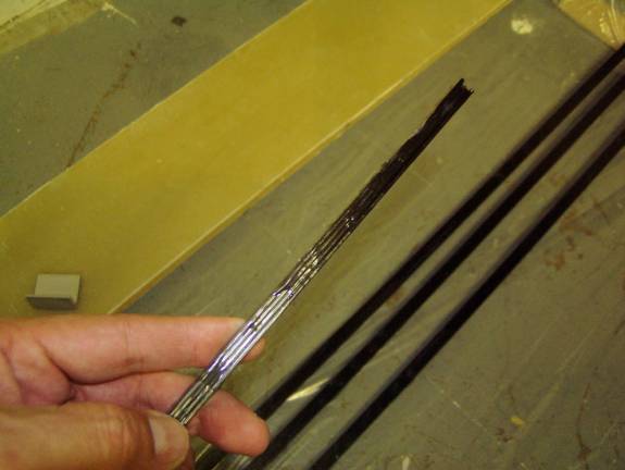

По этим адресам находится описание того, что я хочу делать.
http://krsuper2.com/wing_spar_001.html
http://krsuper2.com/wing_spar_002.html
Картинки от туда
Угольные полоски отрезаются от "катушки" по размерам и склеивается как пирамидка, после этого укладывается с соответствующую полость лонжерона на микроцелюлозу. Полоски совершенно разных размеров потому из соображений экономии их надо покупать одним куском.

Угольные полоски отрезаются от "катушки" по размерам и склеивается как пирамидка, после этого укладывается с [highlight]соответствующую полость [/highlight]лонжерона на микроцелюлозу. Полоски совершенно разных размеров потому из соображений экономии их надо покупать одним куском.
С длиной полоски стало понятно, а (если не секрет) поделитесь Вашей конструкцией, что за полости в лонжероне и как укладываете полоски. В чём (на Ваш взгляд) преимущество?
Nickky
Мне бы в небо!

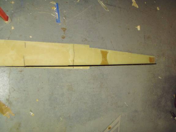

Начну, наверное, с того что конструкция не моя, и только пытаюсь ее повторить с использованием доступных для меня материалов. Подробности здесь. На своем сайте меня "приютил" "коллега по диагнозу".
Сама конструкция лонжерона от разработчика на доступном английском :) на ttp://krsuper2.com/wing_spar_001.html и http://krsuper2.com/wing_spar_002.html (уже давал ссылку).
Сначала делается заготовка лонжерона из пенопласта, оклеивается стеклотканью, потом на глубину залегания "арматуры" извлекается пенопласт,примерно как показано на крайнем фото. Укладывается микроцелюлоза, укладывается арматура, фиксируется, ждем застывания эпоксидки. Примерно так.
Из плюсов это отсутствие матрицы, относительная простота (как раз для гаражных условий), компактность...
