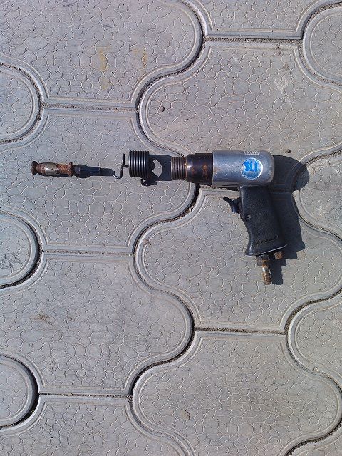

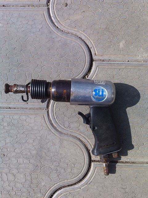

Может, кому-то поможет. Вся братия самодельщиков, я думаю, сталкивается с проблемой поиска пневмомолотка. Я её для себя решил так. До этого были заводские пневмомолотки из авиатэч, но они очень прожорливые по питающему воздуху и требуют постоянного мощного притока воздуха. Обычный бытовой их не тянул - хоть и накрутили мы его по пневмодатчику на максимум. Но больше 8,5 атм. он не выдал. В общем, купил в Леруа - Мерлен (я думаю, такие супермаркеты есть сейчас на окраине любого города и даже городка) комплект пневморубила (см. фото) и переделал один из зубил под сменный молоток. Что получилось - смотрите сами. теперь клепаю от 2,5 атмосфер от обыкновенного маломощного бытового компрессора (с рессивером не очень большим). Силы удара с головой хватает до диаметра заклёпки 5 мм. Кстати, центровал детали (зубило и головку молотка) дома без токарного станка. Просто зажал в дрель зубило, включил, отрезал при работающей дрели болгаркой. Получились идеально соосные детали, это важно, чтобы не сползала головка насадки с закладной головки заклёпки собственно при выполнении процесса клепания. Правда, проваривать нужно очень хорошо, у меня два раза развивалась усталостная трещина и приходилось подваривать. Всегда после сварки проверяйте соосность головки молотка (вставляйте в дрель и медленно проворачивайте на малых оборотах - если будет бить, подправьте, иначе будет уводить вбок инструмент). Вот, собственно, и всё... Цена вопроса - 800 руб (столько стоил набор), и ещё остаётся функция пневморубила, только поменяй сменную насадку. Буду рад, если кому-то помог... Всем удачи в работе и полётах. Я склепал с помощью этого девайса хвостовую балку, оперение, приборку на свой вертол...

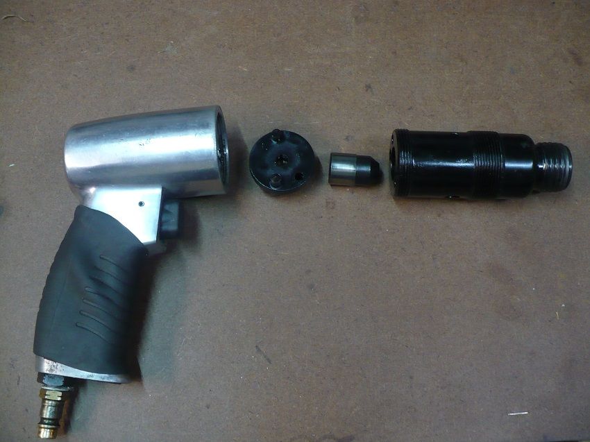

В разобранном виде... Да, периодически смазывайте пневмомолоток внутри, он легко разбирается...

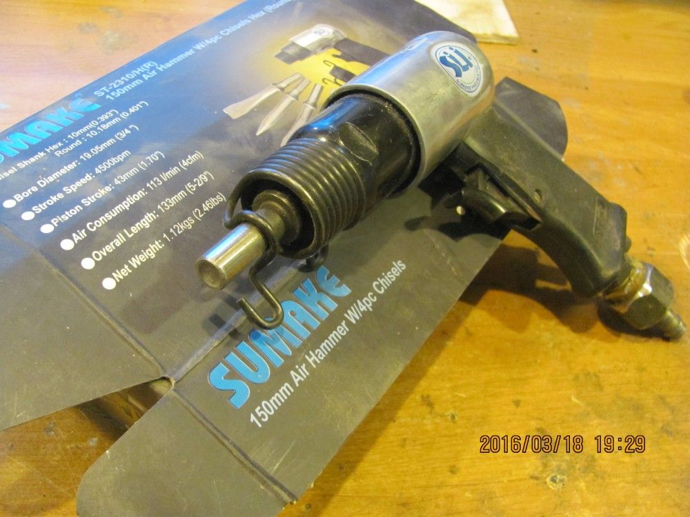

Покупал в магазине инструмента Анкор  четыре года уже,одну из насадок обрезал и сделал сверлом сферу под головку заклёпки. 1200р ,после 1-2часов тренировки,можно пробовать,- лыжи склёпал без проблем, бытовым компрессором легко.

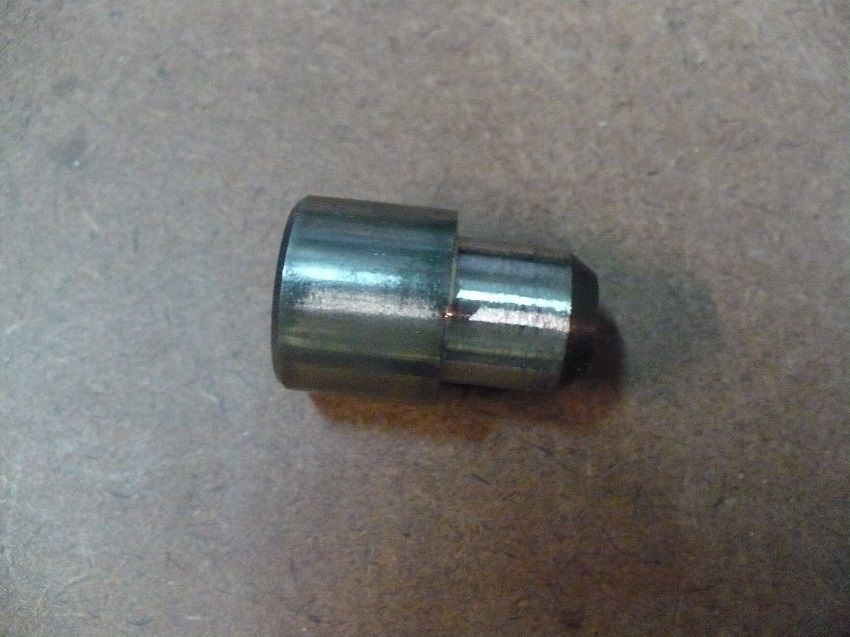

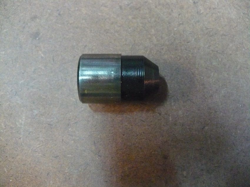

В том виде как оно есть,пневмозубилом хорошо клепать стальные заклёпки 5-6мм. что тоже иногда нужно,но для алюминевых 3-4мм не очень,удары слишком сильные,приходится убавлять давление и работать на малой частоте ударов,в общем неахти!Поэтому разбираем молоток и облегчаем поршень ударник, на токарном станке ,я это сделал так, как на фото.Работает при давлении 6-7 атмосфер по заклёпке 4мм с бешеной частотой,не работа а пестня! При желании можно сделать два три молотка под разные заклёпки с поршнями с разной степенью облегчения.
    67,5 КБ · Просмотры: 588
    78,1 КБ · Просмотры: 367
    72,3 КБ · Просмотры: 354
Не обязательно так радикально- работая зубилом заметил что когда откручивается корпус поршня сила удара уменьшается, так что можно регулировать.

Обычный магазин  инструмента за наличку,девайс очень лёгкий и малогабаритный,на порядок дешеле и доступней чем пневмомолоток  ,на мой взгляд.

Магазин "Энкор" скорее все-таки называется.http://enkor.nt-rt.ru/?yclid=1397998957070388191 .Пневмозубило в пневмомолоток у меня само трансформировалось- ;D Выбивали закисший палец из суппорта насадкой  с конусным наконечником(вторая сверху на фото коробки в начале темы,у меня такой же набор в безымянной белой коробке за 900 руб.этим летом с хоз.рынка),наконечник утоптался в свиной пятачок,палец-таки выбили.Немного пятак осадил на шарике от подшипника через оправку из куска водопроводной полудюймовой трубы под головку заклепки.Металл насадок совершенно сырой у нонейм китайщины,сам молоток шурует нормально
