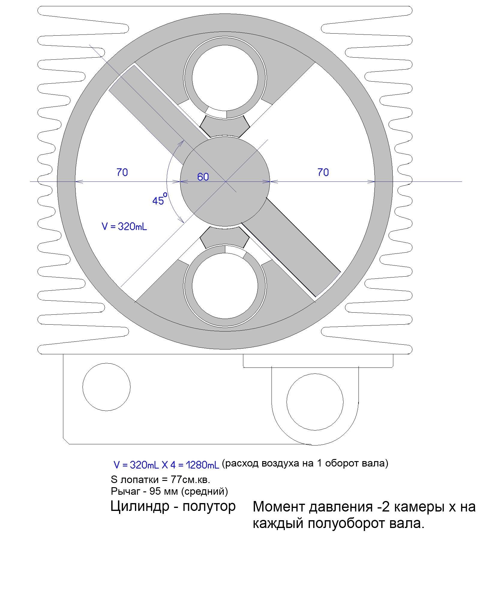

В принципе - это тот же с двумя лопастями, но приводится в движение сжатым воздухом. Такой двигатель намного легче сделать, нежели подобную конструкцию использовать в качестве ДВС.
Владимир
зачем пневмомотору оребрение, если работали пневмоинструментом то может быть заметили что из него обычно холодный воздух идет с капельками иногда даже

Это он просто творчески переработал рисунок проекта лопастного ДВС, обсуждаемого на другой ветке. А рёбра охлаждения стереть забыл...

Если поднапрячь своё воображение, то можно заметить: габариты этого двигателя примерно: 250 х250 х 200 мм и рабочий обьем составляет 1,2 литра. Вес, масса? Не считал, но примрно вдвое меньше классического поршневого.

Посчитать не получиться. Нет данных. Но знаю - много. Да ладно, это я нарисовал так - ради Вашего интереса. Да и другие темы: альтернативные. Просто - картинки. Хотя....как знать! Жюль Верн тоже рисовал забавные картинки, а позже сделали и самолет и вертолет и подводную лодку.... :D
