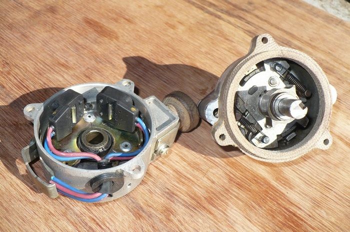

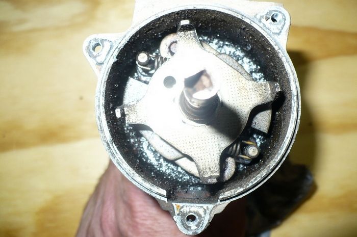

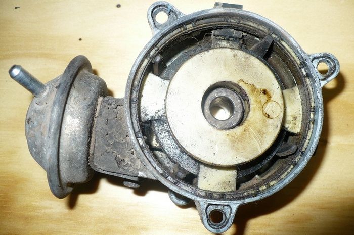

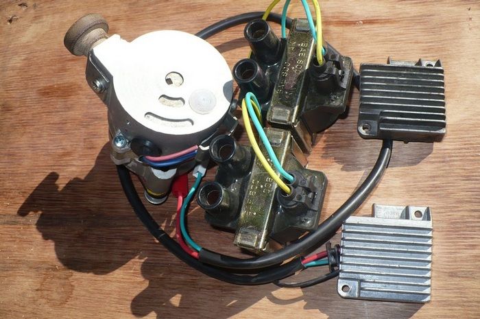

Хоть вы и хаите трамблёры но я их сторонник.Правда без распределителя искры,вот моё.
Так было:
    69,7 КБ · Просмотры: 123
    51,7 КБ · Просмотры: 131
