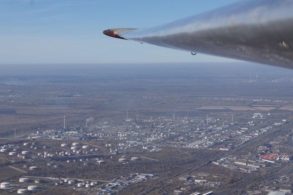

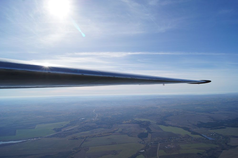

Я на бланике летаю 8 лет. И даже сидел в задней кабине! Да крыло немножко изгибается. Но этот эффект так страшно выглядит потому что вы смотрите на переднюю кромку крыла вдоль!!  Тогда вопрос!!!
Почему вы сказали что это видно только из задней кабины, а не сказали из передней? Крыло это действительно немного играет! Но эти изгибы на бланике не стоит относить к тем которые на янтаре и на другой белой  технике. Вот в приложении 2 фото. Интервал между сьемкой около 15 минут. Только не надо говорить что левая плоскость изгибается меньше чем правая.  Верхнее фото снято из задней кабины, нижнее фото снято из передней кабины.
На бланике крыло жесткое! Если его классифицировать по отношению к белой технике. Это я хочу сказать.

L-13,мне показалось что крыло на Бланике гнётся больше в районе 25й нервюры,видимо там самое слабое место.Ремонтировать крылья Вам не приходилось?

Это напротив середины элерона?Если да,то это как раз 25 нервюра,там стык двух листов.Что-то очень часто это место страдает!И на фото прогиб там больше.
