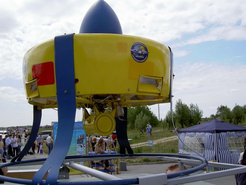

А это как летает?
    71 КБ · Просмотры: 243
    84,7 КБ · Просмотры: 293
А это как летает?
Так-же как и Солотек - неэкономично и неэффективно. Обидно когда копируют заведомо неудачные западные проекты.
упс... только что заметил - он там на грозном Луцком джипе установлен !  😱 😱 😱 Kрутейший носитель... 🙂
Колесных редукторов на паджере нет. Поди сказывается. Ну да ладно - вернемся к нашим баранам.
