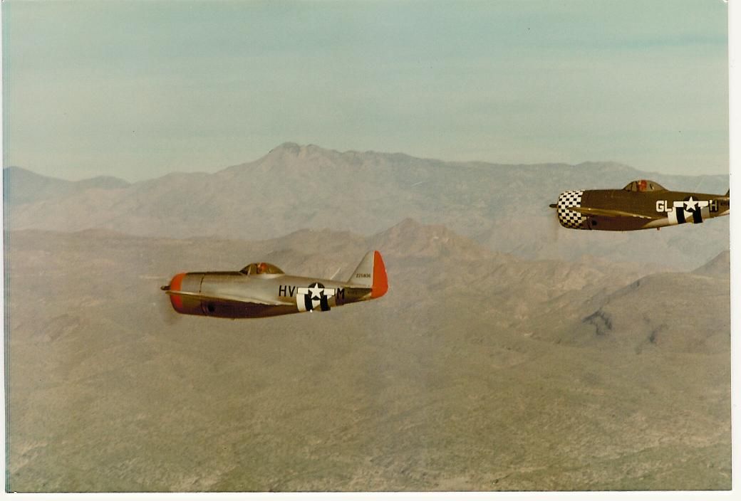

Почему - кто хочет,строит,и не только Второй мировой,но и первой.Реплик истребителей всех типов - навалом,обычно в масштабе 3/4.Даже в первом разделе форума есть ветка про Мустанг 2.
УУУУУУУУУу, вы отстали от жизни🙂))

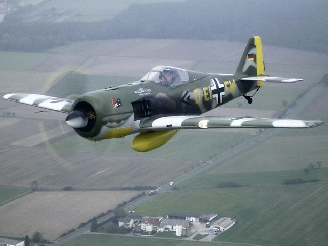

Выкладывай тугрики покупай хоть мини-танделболт🙂)) http://waraircraftreplicas.com/
Или фокке-вульф🙂 Или еще что🙂
    62,6 КБ · Просмотры: 487
    39,2 КБ · Просмотры: 442

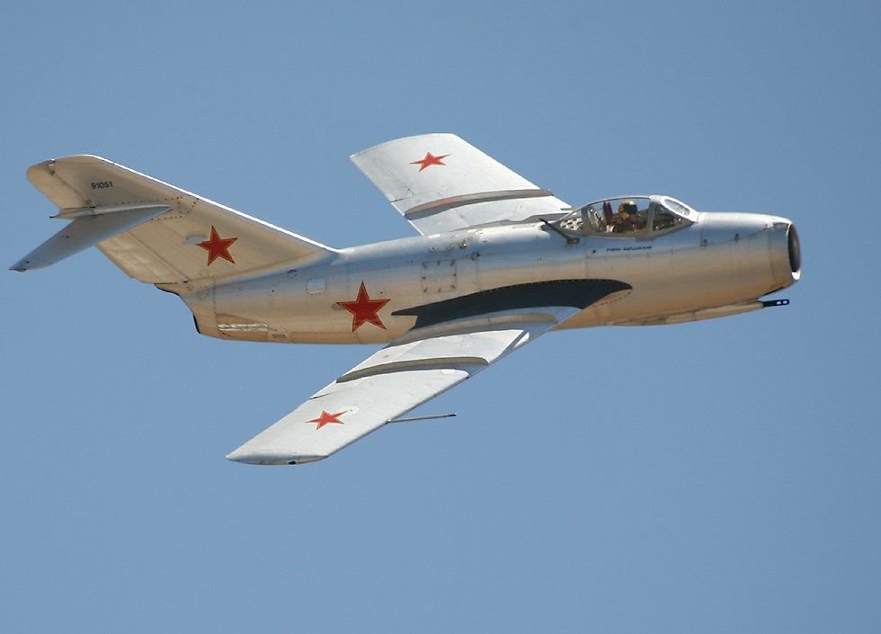

Мне другое интересно... А можно ли построить Миг-15 в уменьшенном примерно в 1,4 раза размере с ПД??
Площадь крыла у него 20,6м квад при уменьшении размеров в 1,4 станет 10,5 м квад.
А взлетный вес будет 260-280 кг. и движок воткнуть типа Хирт F 23  (45 л.с, 24 кг)
Там где у оригинала хвост (за цетропланом) отстыковывается-ПД с движком. Что впринципе сбалансирует самолет(крыло то стреловидное-ЦД довольно далеко, а пилот  в носу)
Фюзюляж стеклопластик -сендвич.
Крыло+ оперение= дерево-полотно( для меньшего веса)
У оригинала диаметр фюзюляжа примерно 1,4 м. В копии получим 1 м. Можно винтик диаметром примерно 0,85 (фюзюляж сужен в районе винта+зазор и сэндвич))поставить, многолопастной. Получается этакий винт в трубе.
Только насколько упадет тяга винта из того что площадь диффузора в 2 раза меньше плошади винта??? (общая площадь сечения каналов в районе кабины будет раза в 1,2 меньше  площади винта) и + потери из за  длины воздушного тракта до винта примерно в 3м?
А с другой стороны... С другой стороны винта-труба, повышающая тягу винта.

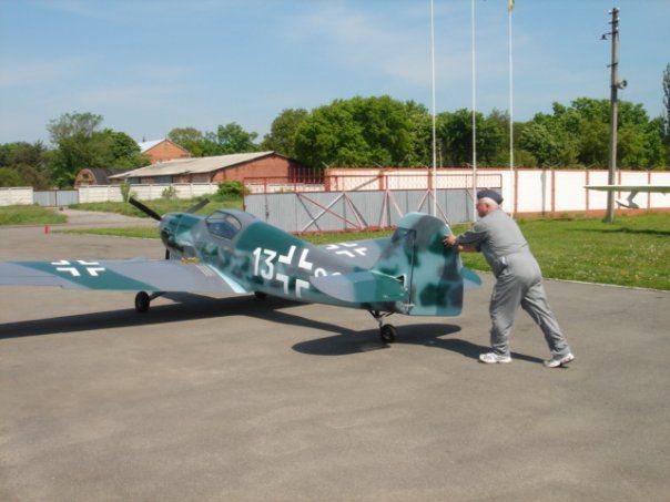

Фоккер дед классный построил!
Так значит масштаб планера можно менять, и на лётной модели почти ничего не изменится? Если, конечно центр тяжести правильно посчитать...

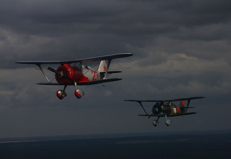

Посадите Ла, Ме или И-, или хотя бы представьте как это сажать эти машины, сажать не в Ил-2 забытые сражения, дома с сигаретой.  Приезжайте пока есть возможность к нам в Ватулино и постойте хотя бы пять минут рядом с этим "маленьким" И-15...
Посадить рядом справа или слева товарища, которому можно отдать управление или увидев загорающую в ромашковом поле обнаженную красавицу, посмотреть друг другу в широко открытые глаза и промолвить на выдохе аху.....Ь... Никакая копия никакого размера этого не позволит, для этого, нужен, спеЦиальный самолет для ЖИЗНИ и не в коем случае не истребитель. 🙂
-Внуково-подход на хвосте два русских!!! 😱
-00601ый не ссыте, вы по одной заявке на МАКС...
    44,1 КБ · Просмотры: 392
    31,8 КБ · Просмотры: 401
    24,7 КБ · Просмотры: 376
Эти И-15 тоже современных лет постройки?
