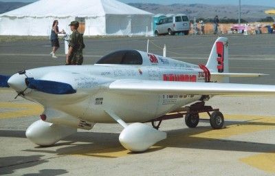

http://www.nasm.si.edu/collections/artifact.cfm?id=A20000657000  Вот самолетка со сто сильным движком летающая со скоростью 460 км/ч.
http://www.nasm.si.edu/collections/artifact.cfm?id=A20000657000 ; Вот самолетка со сто сильным движком летающая со скоростью 460 км/ч.
Где? Не нахожу в ссылке таких цифр, было бы очень интересно взглянуть. Как вообще называется ероплан?
Dimensions:
Wingspan: 6.25 m (20 ft 6 in)
Length: 5.6 m (18 ft 6 in)
Height 2.2 meters (7 feet 5 inches)
Weight, gross: 236 kg (520 lb)
Top speed: 467 km/h (290 mph)
Engine: Continental O-200 air-cooled engine, 100
Да ссылка как-то коряво отобразилась. А самолет называется
Sharp DR 90 "Nemesis".
http://www.airracinghistory.freeola.com/aircraft/Nemesis.htm

Да, действительно 467, при 100л.с.
