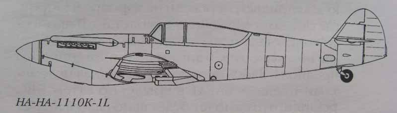

Как-то раз я пытался пересчитать Сопвич триплан на масштаб 3/4, и что самое интересное, получается впритык, пилоту придётся быть зажатым между бортами, как в формульном болиде. От пары сантиметров копийность не потеряется, потому кабину можно расширить, тощему, вроде меня, места хватит. Истребители второй мировой намного шире, их вполне можно укоротить до 2/3, и пилоту будет достаточно места. Вариант с обзором я уже предложил, таким образом его и улучшить можно, и копийность не пострадает, ещё фонарь кабины можно чуть выпуклым сделать... А если поставить двигатель 500л.с. то ещё и обставит оригинала по характеристикам. На И-15 отлично влез и более мощный, при тех-же размерах.
ANATOLY сказал(а):
... Вариант с обзором я уже предложил, таким образом его и улучшить можно, и копийность не пострадает, ещё фонарь кабины можно чуть выпуклым сделать... А если поставить двигатель 500л.с. то ещё и обставит оригинала по характеристикам. На И-15 отлично влез и более мощный, при тех-же размерах.
То, что вы предлагаете - утопия. Возьмите простую пластиковую модель мессера, установите в нее соответствующую масштабу голову пилота и проведите линию визира на посадке, если понимаете о чем речь. Я и так могу сказать. что не получится. А перископчик для обзора  по курсу даст то, что в полете нужно меньше всего. Для этой цели можно установить камеру и маленький экран и не загромождать и так тесный фонарь приборами "от танка".
Что касается мелких изменений, вроде выпуклого фонаря, то одна только эта деталь плюс мотор с иным выходом вала на винт, превращает безупречного тевтонца в испанского засирателя помоек.
Если же вы пообщаетесь с людьми, отличающими управление в воздухе половника от табуретки и которым посчастливилось полетать на И-15, они расскажут как "отлично" встают дыбом волосы на жопе при энергичных попытках доворота на глиссаде. Короче, это самолет для "взрослых" полетов и никак не для любителей СЛА.
Самолет с мотором в 500 сил и 3/4 масштаба это пилотажник покруче Экстры с соответствующими требованиями в обслуживании, подготовке, расходе топлива и весом не меньше тонны, не говоря уже о стоимости проекта. Но о цене не говорят только "теоретики" или как говорит Лапшин - вуайеристы.
    16,5 КБ · Просмотры: 333
