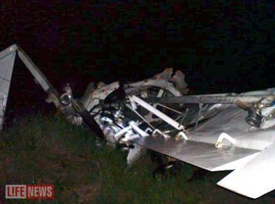

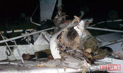

похоже что химичили, на фотах с места проишествия просматриваются вертушки.
