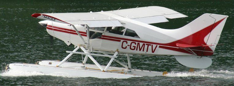

На поплавках такие самолёты летают (фото ниже)

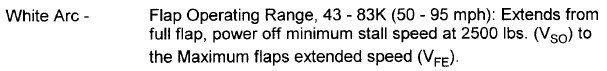

43 узла есть скорость сваливания в посадочной конфигурации по прибору. Исправленная может быть еще несколько выше.   Скорость захода на посадку не менее 1.3Vs1 = 56 узлов. Это скорость уже достаточно низка для тго, чтобы самолет-высокоплан превосходит по ВПХ одномоторные вертолеты.
Alex_520 сказал(а):
Денис! В документации 43 узла - это минимальная скорость полёта по прибору (белая арка), а не скорость сваливания...
Она и есть скоростьт сваливания. На этой скорости такой самолет может отрыватся от земли и садиться, однако разрешен только полет с разгоном или торможением в интервале скоростей Vs-1.3Vs.
Может быть  так, что на этой скорости, по крайней мере, без газа, самолет еще летит(парашютирует)  при полностью взятой ручке, но не сваливается.
Да уж, при 53-х км/ч, да при максимальной взлетной с таким крылом - это вряд ли🙂.
Капот мотора без регулировочных створок - шедевр инженерного искусства. Действительно существует такая возможность обеспечить нормальный температурный режим мотора воздушного охлаждения на всех этапах полета, в широком диапазоне температур. Однако реализация этой возможности требует интеллекта и кропотливой доводки.
Критиковать этот "шедевр" не буду, хотя имел проблемы на другом импортном самолётике ("Пайпере") с аналогичным решением системы охлаждения.
Для того, чтобы всё в полёте было в пределах допусков просто летать надо так, как это у НИХ принято, не спеша особо никуда, и с комфортом, как в седане бизнес-класса...
Читай на фото ниже как это они САМИ формулируют.
"Самолётка" весьма неплохая, хоть и "буржуйская". Но подходить к ней с нашими привычками и с понятиями наверное не стоит таки :IMHO
    12,7 КБ · Просмотры: 248
Так на чистом английском и написано:
Белый сектор - диапазон использовани закрылков, 43-83 узла, начинается от скорости сваливания с полностью отклоненными закрылками, при полном полетном весе, на малом газу (Vs0), и заканчивается максимальной допустимой скоростью полета с закрылками(Vfe).
Денис,как правильно перевести в км/ч?

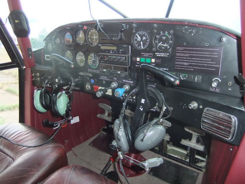

Приборы остаются в системе производителя. Привыкать через таблички(футы в метры.)
    136,4 КБ · Просмотры: 193

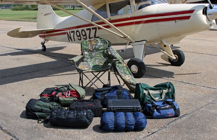

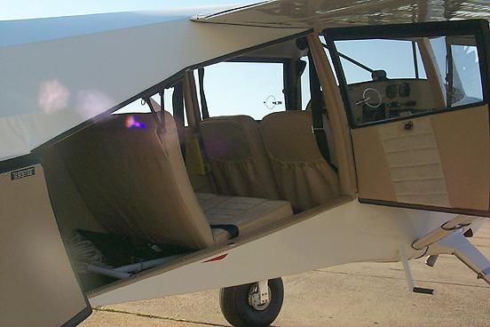

Перевозимый багаж.
    27,6 КБ · Просмотры: 183
    80,9 КБ · Просмотры: 176
