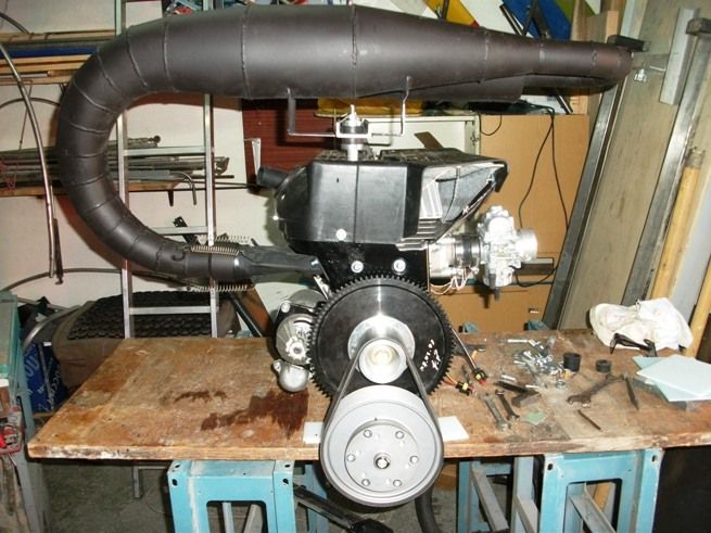

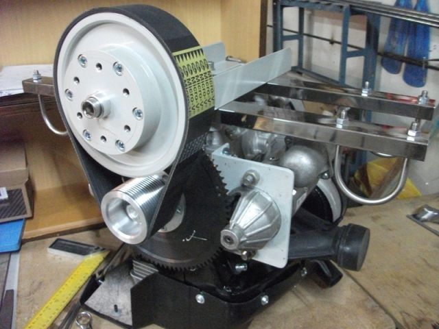

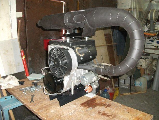

Редуктор 3.1 . Без резонатора ( с резонатором от Тайги ) тяга и будет 130 кг. Так как Тайговский резонатор имеет название РЕЗОНАТОР в магазине ,а функцию резонатора он выполняет на 2-3 % ( кто скажет что он не резонатор )
Широкополосный спец -резонатор ( типа Красноярского или Ротаксовский ) дает 3-5 % . А вот специальный - настроенный, в моем случае дает прирост 20% ( мотоциклы на гарьевых дорожках бегающие достигают прироста от резонатора до 40 % - не верите погуглите ........Но у них оооочень узкий диапазон оборотов и ( или ) изменяемый- подстраиваемый резонатор делают  )
Так вот в моем случае ( указанные Вами 130 кг тяги) +20 % ( 10 лошадей ) это и есть 25-30 кг добавки тяги .
И еще : после установки резонатора пришлось иглу опустить на 1 деление - тоесть расход топлива уменьшился .........и еще температурный режим двигателя снизился ,что пришлось прикрывать заборник вентилятора чтобы прогревался двигатель хотябы 100-120 градусов при 5 градусах на улице .........
Естественно все эти показатели выполнимы, если оптимизировано сочетание редукция - шаг винта - его диаметр .
В моем случае РМЗ-500 ,1 карб ,резонатор моего коллеги "ДД" редуктор 3,1 поликлин ( делаю сам )  , винт Самарский регулируемый 1,72м.   двухлопастной ( или мой деревянный - его " клон ") бензин 92-й , температура -5 градусов ,обороты 6800 - тяга на месте  160 кг.

редуктор резонатор

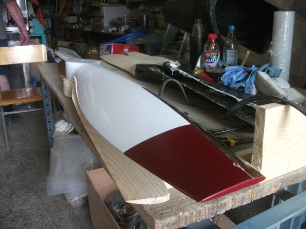

Редуктор поликлин "головами вверх " делают в Питере " Паравис "   но заказывайте редукцию не менее 3,1. цена в районе 16-18 000 руб ( без эл. стартера )

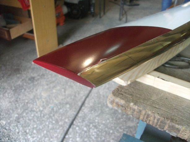

Винты много где делают переставные ( регулируемые 16-20 000 руб ) деревянные в оклейке с оковкой тоже делают  ( И я делаю - на фото ) 10-12 000 руб ( в диаметре 1.7-1,8 м.  Вам нужен )
Резонатор мною рекламируемый делает Дроздюк Сергей http://ddmoto.ru/index.php?option=com_content&view=article&id=302&Itemid=65
цена в районе 10 000 руб

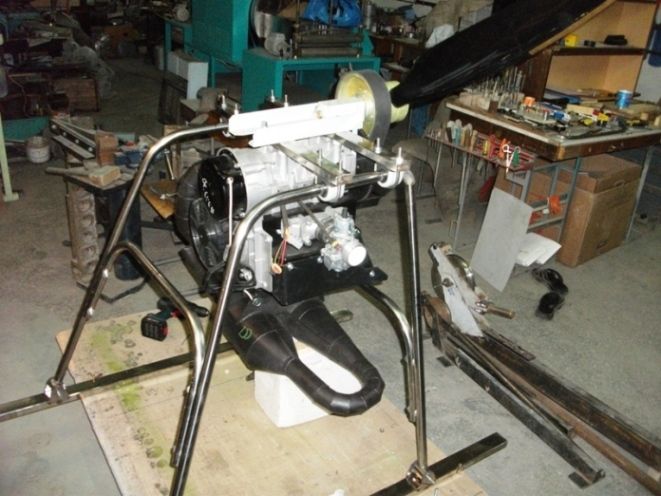

Я к чему "вывожу гуся "  😉

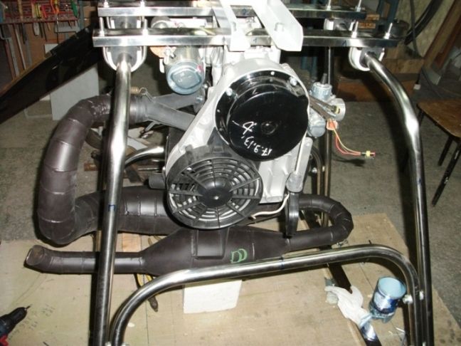

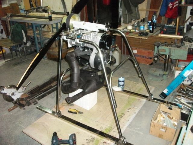

В начале года делал я под заказ полностью СУ в сборе ,по заказу Н.Новгорода ,для нового  СВП -гибрида  серьезной фирмы http://www.kater.r52.ru/models.htm
Это готовая конструкция устанавливается на лодку ,крепится к ней 4-мя болтами . Вес 85-90 кг , нержавейка или дюраль ,рули стеклопластик ,редуктор мой ( с эл. стартером ).винт мой ( или Самарский ),резонатор " ДД " Готовый модуль ставь -подключай к акамулятору ,проводке рулями ,бензопроводу и вперед .
Срок изготовления 3 месяца , предоплата . Цена  при комплектации всем новым (Не Б/у) - 230-240 000 Готов предоставить смету покупных элементов - для обсуждения уточнения цены и комплектации  .......бензонасос ,регулятор-стабилизатор напряжения , бензонасос= груша ,проводка ,приборы ( темп головок ,тахометр )
Подобная установка и на моих АэроТанках
Без резонатора не будет вообще ни чего, я беру не только свой мотор - у друга Ротакс 503, с родным резонатором, собирал ему аппарат Кареткин (или то же доверия не внушает ?) Луганский винт ред 2.58 тяга 140 кг.с., Вообще то это спор глухого со слепым - ни кто ни чего не докажет, по этому прекращаю данную дискуссию. Вот моя темка по поводу резонаторов - http://www.reaa.ru/cgi-bin/yabb/YaBB.pl?num=1382093987
Да я собственно и не спорю .
Резонатор с для каждого двигателя настраивается свой по оборотам ,обьему ........и для другого двигателя он совсем негодится ( не выполняет свою функцию резонировать )
Да и спорить не очем : разница 130 и 150 -160 всего 20-30 кг тяги ,а она может быть элементарно от разных условий замера ( у меня в О градусов воздух ,у Вас + 25 ,а это тепловой КПД двигателя , плотность воздуха + диаметр у меня 1.72 ( а у Вас ??) + у меня двухлопастный ,а у Вас вероятно трехлопастной + у меня 6 800 обороты ( а у Вас ) .........с каждой позиции  я собрал по 2 лошади х 3 кг =20-30 кг добавки тяги..........
