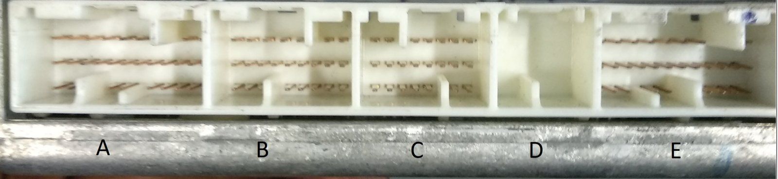

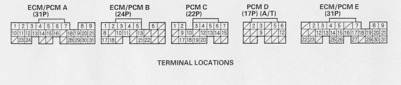

Всем привет!
Данная тема создана с целью создания пошаговой инструкции для подключения штатного ЭБУ двигателя Хонда L15A своими силами (без перепрограммирования),
т.е. для самодельщиков, которые хотят самостоятельно разобраться с подключением ЭБУ.
В теме обсуждается только вопросы связанные с ЭБУ для двигателя Хонда L15A.
Тема создана на основе изучения двух существующих тем по двигателям Хонда по 100 страниц каждая, и содержит выжимки из этих страниц, относящихся в вопросам подключения ЭБУ, сгруппированные по отдельным вопросам.
Фактически сокращенная версия для тех, кому лень читать 200 страниц текста.
На многие вопросы ответы уже есть, но остались еще открытые вопросы, знающих прошу помочь найти ответы.
Надеюсь тема будет многим полезна.
Chumak_E_P
За основу взял ЭБУ двигателя L15A1 - ECU 37820-RLC-901 (2206-122185 0117), Хонда "Аирвэйв" без иммобилайзера, вариатор CVT.
Chumak_E_P

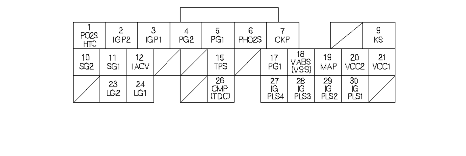

Начало (1-15 выводы) - Входы и выходы компьютера ЕСМ/РСМ на разъеме А (31-контактном)
Номер клеммы
Цвет провода
Наименование клеммы
Описание
Сигнал
1​
BLK/WHT (черный/белый)​
PO2SHTC (УПРАВЛЕНИЕ ОТОПИТЕЛЕМ ПЕРВИЧНОГО ПОДОГРЕВАЕМОГО КИСЛОРОДНОГО ДАТЧИКА (PRIMARY HO2S)Управляет подогревателем главного кислородного датчика (HO2S)При включенном зажигании в положении ON (II): напряжение аккумулятора
При работе полностью прогретого двигателя: управляемый режим
2​
YEL/BLK (желтый/черный)​
IGP2 (ИСТОЧНИК ПИТАНИЯ)Источник питания для цепи компьютера ECM/PCMПри включенном зажигании в положении ON (II): напряжение аккумулятора
При выключенном зажигании: примерно 0 В
3​
IGP1 (ИСТОЧНИК ПИТАНИЯ)Источник питания для цепи компьютера ECM/PCMПри включенном зажигании в положении ON (II): напряжение аккумулятора
4​
BRN (коричневый)​
PG2 ("Масса" силового кабеля)"Масса" для цепи компьютера ЕСМ/РСМВсегда меньше 1,0 В
5​
BLK (черный)​
PG1 ("Масса" силового кабеля)"Масса" для цепи компьютера ЕСМ/РСМВсегда меньше 1,0 В
6​
WHT (белый)​
PHO2S (ПЕРВИЧНЫЙ ПОДОГРЕВАЕМЫЙ КИСЛОРОДНЫЙ ДАТЧИК (PRIMARY HO2S), ДАТЧИК 1)Определяет сигнал главного кислородного датчика (HO2S) (1-го датчика)При полностью открытой дроссельной заслонке и работе на холостом ходу полностью прогретого двигателя: примерно 0,6 В
При быстром закрытии дроссельной заслонки: ниже 0,4 В
7​
BLU (Синий)​
СКР (ДАТЧИК ПОЛОЖЕНИЯ КОЛЕНЧАТОГО ВАЛА)Определяет сигнал датчика положения коленчатого вала (СКР)При работающем двигателе: импульсы
9​
RED/BLU (красный/синий)​
KS (ДАТЧИК ДЕТОНАЦИИ)Определяет сигнал от датчика детонацииПри возникновении детонации в двигателе: импульсы
При включенном зажигании в положении ON (II): примерно 0 В
10​
GRN/BLK (зеленый/черный)​
SG2 ("МАССА" ДАТЧИКА)"Масса" датчикаВсегда меньше 1,0 В
11​
GRN/WHT (зеленый/белый)​
SG1 ("МАССА" ДАТЧИКА)"Масса" датчикаВсегда меньше 1,0 В
12​
BLK/BLU (черный/синий)​
IACV (КЛАПАН РЕГУЛИРОВАНИЯ РАСХОДА ВОЗДУХА (IAC) НА ХОЛОСТОМ ХОДУ)Управляет работой клапана IACПри работающем двигателе: управляемый режим
15​
RED/BLK (красный/черный)​
TPS (ДАТЧИК ПОЛОЖЕНИЯ ДРОССЕЛЬНОЙ ЗАСЛОНКИ)Определяет сигнал датчика ТРSПри полностью открытой дроссельной заслонке: примерно 4,8 В
При полностью закрытой дроссельной заслонке: примерно 0,5 В
Номер клеммы
Цвет провода
Наименование клеммы
Описание
Сигнал
17 АКП​
BLK (черный)​
PG1 ("Масса" силового кабеля)Не используется
18 МКП​
BLU/WHT (синий/белый)​
ДАТЧИК СКОРОСТИ АВТОМОБИЛЯ (VSS)Определяет сигнал VSSПри включенном зажигании в положение ON (II) и вращающихся передних колесах: С цикличностью от 0 −до примерно 5,0 В или напряжение аккумуляторной батареи
18 АКП​
VABS (СИГНАЛ СКОРОСТИ АВТОМОБИЛЯ ОТ ABS)Входной сигнал скорости от модулятора-блока управления ABSВ зависимости от скорости автомобиля: импульсы
19​
RED/GRN (красный/зеленый)​
ДАТЧИК АБСОЛЮТНОГО ДАВЛЕНИЯ ВО ВПУСКНОМ КОЛЛЕКТОРЕ (МАР)Определяет сигнал датчика абсолютного давления во впускном коллектореПри включенном зажигании в положении ON (II): примерно 3,0 В
На холостом ходу: около 1,0 В (в зависимости от частоты вращения двигателя)
20​
YEL/BLU (желтый/синий)​
VCC2 (НАПРЯЖЕНИЕ ДАТЧИКА)Показывает напряжение датчикаПри включенном зажигании в положении ON (II): примерно 5,0 В
21​
YEL/RED (желтый/красный)​
VCC1 (НАПРЯЖЕНИЕ ДАТЧИКА)Показывает напряжение датчикаПри включенном зажигании в положении ON (II): примерно 5,0 В
23​
BRN/YEL (коричневый/желтый)​
LG2 (ЛОГИЧЕСКАЯ МАССА)"Масса" для цепи компьютера ЕСМ/РСМВсегда меньше 1,0 В
24​
LG1 (ЛОГИЧЕСКАЯ МАССА)"Масса" для цепи компьютера ЕСМ/РСМВсегда меньше 1,0 В
26​
GRN (зеленый)​
CMP (ДАТЧИК ПОЛОЖЕНИЯ РАСПРЕДЕЛИТЕЛЬНОГО ВАЛА (CMP)) (ДАТЧИК ВЕРХНЕЙ МЕРТВОЙ ТОЧКИ (TDC))Определяет ДАТЧИК CMP (TDC)При работающем двигателе: импульсы
27​
WHT/BLU (белый/синий)​
IGPLS4 (ИМПУЛЬС КАТУШКИ ЗАЖИГАНИЯ № 4)Управляет катушкой зажигания № 4При включенном зажигании в положении ON (II): примерно 0 В
28​
WHT/BLК (белый/черный)​
IGPLS3 (ИМПУЛЬС КАТУШКИ ЗАЖИГАНИЯ № 3)Управляет катушкой зажигания № 3
29​
WHT/GRN (белый/зеленый)​
IGPLS2 (ИМПУЛЬС КАТУШКИ ЗАЖИГАНИЯ № 2)Управляет катушкой зажигания № 2
30​
WHT (белый)​
IGPLS1 (ИМПУЛЬС КАТУШКИ ЗАЖИГАНИЯ № 1)Управляет катушкой зажигания № 1

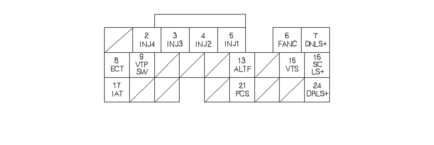

Входы и выходы компьютера ЕСМ/РСМ на разъеме В (24-контактном)
Номер клеммы
Цвет провода
Наименование клеммы
Описание
Сигнал
2​
YEL (желтый)​
INJ4 (ИНЖЕКТОР № 4)Управляет работой инжектора № 4При включенном зажигании в положении ON (II): напряжение аккумулятора
На холостом ходу: управляемый режим
3​
BLU (Синий)​
INJ3 (ИНЖЕКТОР № 3)Управляет работой инжектора № 3
4​
RED (красный)​
INJ2 (ИНЖЕКТОР № 2)Управляет работой инжектора № 2
5​
BRN (коричневый)​
INJ1 (ИНЖЕКТОР № 1)Управляет работой инжектора № 1
6​
GRN (зеленый)​
FANC (УПРАВЛЕНИЕ ЭЛЕКТРОВЕНТИЛЯТОРОМ ОХЛАЖДЕНИЯ РАДИАТОРА)Управляет работой реле вентилятора охлаждения радиатораПри работающем электровентиляторе охлаждения радиатора: примерно 0 В
При остановленном вентиляторе радиатора: напряжение аккумулятора
7 АКП​
DNLS+ (КЛАПАН УПРАВЛЕНИЯ ДАВЛЕНИЕМ ВЕДОМОГО ШКИВА АКП СТОРОНА+)Управляет клапаном управления ведомым шкивом бесступенчатой трансмиссииПри включенном зажигании в положении ON (II): импульсный сигнал
8​
RED/WHT (красный/белый)​
ЕСТ (ДАТЧИК ТЕМПЕРАТУРЫ ОХЛАЖДАЮЩЕЙ ЖИДКОСТИ)Определяет сигнал датчика ЕСТПри включенном зажигании в положении ON (II): примерно 0,1−4,8 В(в зависимости от температуры охлаждающей жидкости)
9 Модель VTI-B​
BLU/BLK (синий/черный)​
VTPSW (ВЫКЛЮЧАТЕЛЬ, ДЕЙСТВУЮЩИЙ ПОД ДАВЛЕНИЕМ МАСЛА КОРОМЫСЕЛ (ВЫКЛЮЧАТЕЛЬ, ДЕЙСТВУЮЩИЙ ПОД ДАВЛЕНИЕМ МАСЛА VTEC))Определяет выключатель, действующего под давлением масла коромысел (выключатель, действующий под давлением масла VTEC)При малой частоте вращения двигателя: примерно 0 В
При высокой частоте вращения двигателя: напряжение аккумулятора
13​
WHT/RED (белый/красный)​
ALTF (СИГНАЛ FR ГЕНЕРАТОРА)Определяет сигнал FR (частотный) генератораПри работающем двигателе: примерно 0 −5,0 В(в зависимости от электрической нагрузки)
15​
GRN/YEL (зеленый/желтый)​
VTS (ЭЛЕКТРОМАГНИТНЫЙ КЛАПАН УПРАВЛЕНИЯ МАСЛОМ КОРОМЫСЛА (ЭЛЕКТРОМАГНИТНЫЙ КЛАПАН VTEC))Приводит в движение электромагнитный датчик управления маслом коромысел (электромагнитный клапан VTEC)На холостом ходу: около 0 В
16 АКП​
YEL (желтый)​
SCLS+ (КЛАПАН УПРАВЛЕНИЯ ДАВЛЕНИЕМ СТАРТОВОГО ФРИКЦИОНА АКП, СТОРОНА (+))Управляет клапаном управления давлением стартового фрикциона бесступенчатой трансмиссииПри включенном зажигании в положении ON (II): импульсный сигнал
17​
RED/YEL (красный/желтый)​
IAT (ДАТЧИК ТЕМПЕРАТУРЫ ВОЗДУХА НА ВПУСКЕ)Определяет сигнал датчика IATПри включенном зажигании в положении ON (II): примерно 0,1−4,8 В(в зависимости от температуры воздуха на впуск)
21​
КЛАПАН ПРОДУВКИ БАЧКА АБСОРБЕРА ПАРОВ ТОПЛИВА (EVAP)Управляет клапаном продувки бачка абсорбера EVAPПри работающем двигателе и температуре охлаждающей жидкости ниже 65°C: примерно 0 В
При работающем двигателе и температуре охлаждающей жидкости выше 65°C: управляемый режим
24 АКП​
DRLS+ (КЛАПАН УПРАВЛЕНИЯ ВЕДУЩИМ ШКИВОМ АКП (+))Управляет клапаном управления ведущим шкивом бесступенчатой трансмиссииПри включенном зажигании в положении ON (II): управляемый режим

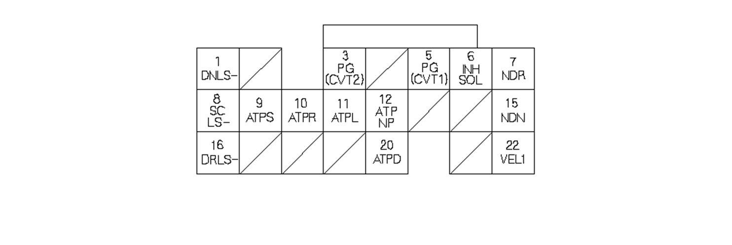

Входы и выходы компьютера РСМ на разъеме С (22-контактном)
Номер клеммы
Цвет провода
Наименование клеммы
Описание
Сигнал
1​
PNK/BLK (Розово-черный)​
DNLS− (КЛАПАН УПРАВЛЕНИЯ ВЕДОМЫМ ШКИВОМ АКП −СТОРОНА)Управляет клапаном управления ведомым шкивом бесступенчатой трансмиссии
3​
BRN (коричневый)​
"Масса" питания CVT2"Масса" силового кабеля цепи РСМ
5​
BLK (черный)​
"Масса" питания CVT1"Масса" силового кабеля цепи РСМ
6​
INHSOL (УПРАВЛЕНИЕ ЭЛЕКТРОМАГНИТНЫМ КЛАПАНОМ БЛОКИРАТОРА)Управляет электромагнитом блокиратораСо включенным электромагнитом блокиратора: напряжение аккумулятора
С выключенным электромагнитом блокиратора: примерно 0 В
7​
NDR (ДАТЧИК СКОРОСТИ ВЕДУЩЕГО ШКИВА АКП)Определяет сигнал датчика частоты вращения ведущего шкива автоматической трансмиссииПри включенном зажигании в положении ON (II): Примерно 0 В или примерно 5,0 В
8​
PNK/BLU (розовый/синий)​
SCLS− (КЛАПАН B УПРАВЛЕНИЯ ДАВЛЕНИЕМ СТАРТОВОГО ФРИКЦИОНА АКП, СТОРОНА −)Управляет клапаном управления давлением стартового фрикциона бесступенчатой трансмиссии
9​
ATPS (ПОЛОЖЕНИЕ "S" ПЕРЕКЛЮЧАТЕЛЯ РЕЖИМОВ ТРАНСМИССИИ)Управляет сигналом положения "S" селектора режимов бесступенчатой трансмиссииВ положении S: примерно 0 В
В любом другом положении: около 5,0 В или напряжение аккумулятора
10​
WHT (белый)​
ATPR (ПОЛОЖЕНИЕ "R" СЕЛЕКТОРА РЕЖИМОВ АКП)Определяет входной сигнал положения R селектора режимов бесступенчатой трансмиссииВ положении R: примерно 0 В
В любом другом положении: примерно 10,0 В
11​
BLU (Синий)​
ATPL (ПЕРЕКЛЮЧАТЕЛЬ РЕЖИМОВ ПЕРЕДАЧ L)Определяет входной сигнал положения L рычага переключения режимов бесступенчатой трансмиссииВ положении L: примерно 0 В
12​
LT GRN (светно-зеленый)​
ATPNP (НЕЙТРАЛЬНОЕ/ПАРКОВОЧНОЕ ПОЛОЖЕНИЕ СЕЛЕКТОРА РЕЖИМОВ АКП)Определяет сигнал положения N/P переключателя режимов бесступенчатой трансмиссииВ положении P или N: примерно 0 В
15​
WHT (белый)​
NDN (ДАТЧИК СКОРОСТИ ВЕДОМОГО ШКИВА АКП)Определяет сигнал датчика частоты вращения ведомого вала бесступенчатой трансмиссииПри включенном зажигании в положении ON (II): Примерно 0 В или примерно 5,0 В
16​
DRLS− (КЛАПАН УПРАВЛЕНИЯ ВЕДОМЫМ ШКИВОМ АКП −СТОРОНА)Управляет клапаном управления ведущим шкивом бесступенчатой трансмиссииПри включенном зажигании в положении ON (II): импульсы
20​
PNK (Розовый)​
ATPD (ПОЛОЖЕНИЕ D РЫЧАГА ПЕРЕКЛЮЧЕНИЯ РЕЖИМОВ АКП)Определяет входной сигнал положения D селектора режимов бесступенчатой трансмиссииВ положении D: примерно 0 В
В любом другом положении: примерно 5,0 В
22​
VEL1 (ДАТЧИК СКОРОСТИ АКП)Определяет датчик скорости бесступенчатой трансмиссииВ зависимости от скорости автомобиля: импульсы
Когда автомобиль остановлен: примерно 0 В или примерно 5,0 В

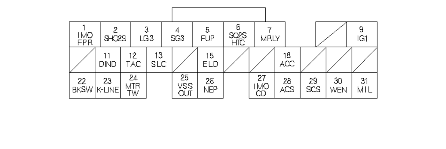

Входы и выходы компьютера ЕСМ/РСМ на разъеме E (31-контактном)
Номер клеммы
Цвет провода
Наименование клеммы
Описание
Сигнал
1​
IMOFPR (РЕЛЕ ТОПЛИВНОГО НАСОСА ИММОБИЛАЙЗЕРА)Управляет работой главного реле 2 программируемого впрыска топлива PGM-FI (ТОПЛИВНОГО НАСОСА)Примерно 0 В в течение 2 секунд после включения зажигания в положение ON (II), затем напряжение аккумулятора
2​
SHO2S (ПОДОГРЕВАЕМЫЙ КИСЛОРОДНЫЙ ДАТЧИК НА ВЫХОДЕ (ВТОРИЧНЫЙ HO2S), ДАТЧИК 2)Определяет сигнал вторичного кислородного датчика (HO2S) (датчика 2)При полностью открытой дроссельной заслонке и работе на холостом ходу полностью прогретого двигателя: выше 0,6 В
3​
LG3 (ЛОГИЧЕСКАЯ "МАССА")"Масса" для цепи управления компьютера ЕСМ/РСМВсегда меньше 1,0 В
4​
PNK (Розовый)​
SG3 ("МАССА" ДАТЧИКА)"Масса" датчикаВсегда меньше 1,0 В
5​
FUP (СИГНАЛ ВПРЫСКА ТОПЛИВА)Посылает сигнал о впрыске топлива к панели управленияПри включенном зажигании в положении ON (II): импульсы
6​
SO2SHTC (вторичный подогреваемый кислородный датчик (SECONDARY HO2S)Управляет подогревателем вторичного датчика (HO2S)При включенном зажигании в положении ON (II): напряжение аккумулятора
При работе полностью прогретого двигателя:управляемый режим
7​
MRLY (ГЛАВНОЕ РЕЛЕ СИСТЕМЫ ВПРЫСКА ТОПЛИВА PGM-FI)Управляет работой главного реле 1 PGM-FI (FI MAIN). Источник питания для памяти кодов DTC.При включенном зажигании в положении ON (II): примерно 0 В
При выключенном зажигании: напряжение аккумулятора
9​
BLK/YEL (черный/желтый)​
IG1 (СИГНАЛ ЗАЖИГАНИЯ)Определяет сигнал зажиганияПри включенном зажигании в положении ON (II): напряжение аккумулятора
11​
PNK (Розовый)​
DIND (ИНДИКАТОР D)Управляет лампой индикатора DСо включенной лампой индикатора D: примерно 6,0 В
С выключенной лампой индикатора D: примерно 0 В
12​
BLU (Синий)​
TACОпределяет сигнал от датчика испарителяПри включенном зажигании в положении ON (II): примерно 0,1−4,8 В (в зависимости от температуры охлаждающей жидкости)
13 АКП​
BLU/RED (синий/красный)​
SLC (ЭЛЕКТРОМАГНИТНЫЙ МЕХАНИЗМ БЛОКИРОВКИ ПЕРЕКЛЮЧЕНИЯ ПЕРЕДАЧ)Управляет работой электромагнитного клапана механизма блокировки переключения передачЕсли зажигание включено (положение II), селектор бесступенчатой трансмиссии – в положении P, педаль тормоза – нажата, педаль акселератора – отпущена: примерно 0 В
15​
GRN/RED (зеленый/красный)​
ELD ( ДЕТЕКТОР ЭЛЕКТРИЧЕСКОЙ НАГРУЗКИ (ELD))Определяет сигнал ELDПри включенном зажигании в положении ON (II): примерно 0,1 −4,8 В (в зависимости от электрической нагрузки)
Номер клеммы
Цвет провода
Наименование клеммы
Описание
Сигнал
18​
RED (красный)​
АСС (РЕЛЕ ЭЛЕКТРОМАГНИТНОЙ МУФТЫ ВКЛЮЧЕНИЯ КОНДИЦИОНЕРА ВОЗДУХА)Управляет работой реле электромагнитной муфты включения кондиционера воздухаПри включенном компрессоре: примерно 0 В

Chumak_E_P
Подключение штатного ЭБУ (без прошивки)
Маркировка ЭБУ:
ECU 37820-RLC-901

Питание электросети:
по проводам от генератора и стартера:
- от стартера с резиновым колпачком большого сечения идет на плюс АКБ.
- от генератора также с резиновым колпачком, но чуть меньшего сечения также идет на плюс АКБ.
- корпус двигателя (блок цилиндров) соединяется проводом большего сечения с минусом АКБ.
С генератора два вывода идут на мозги:
W/R на B13 - "Определена подача тока генератором"
W/G на B18 - "Регулятор напряжения работает" (ЭБУ контакт не использует)
А другие два вывода идут мимо мозгов на светодиод зарядки - B/Y и W/L.
Собрана схема из двух релюшек (одна подает питание на ECU и бензонасос, вторая на стартер) и двух предохранителей.
Питание ЭБУ осуществляется:
Источник питания для цепи компьютера ECM/PCM +12В на контакты:
А-2 и А-3, провод YEL/BLK (желтый/черный).
Масса для цепи компьютера ЕСМ/РСМ на контакты:
А-4 и А-5, провод BRN (коричневый) и BLK (черный), а также: подать массу на Е3 и Е4.
Штатная система подачи питания следующая:
На контакт E7 (Управляет работой главного реле 1, открытый коллектор) блока через обмотку реле (main relay) постоянно подается +12в с аккумулятора. При включении зажигания, на контакт E9 (сигнал зажигания) подается +12в, при этом ECU на контакте E7 устанавливает 0в и таким образом включает main relay, через контакты которого подается основное питание с аккумулятора на контакты ECU A2 и A3.
Я пока сделал проще - просто подаю +12в на контакты A2, A3 и E9.

С разъёма «Е» передаётся информация на индицирующие приборы:
- контакт Е26 – тахометр;
- контакт Е23 – осуществляется связь с диагностическими приборами (K-Line).
Если нужен только запуск двигателя, то он должен запуститься без разъёма Е.
Можно подключать сканер самый простой ЕЛМ327.
Е15 - вход сигнала о величине электрической нагрузки, диапазон входного напряжения 0.1-4,8V. Если его никуда не подключать, то ECU диагностирует по входу ошибку, но она ни на что не влияет, просто сигнал на управление генератором устанавливается как для максимальной нагрузки.
Немного добавлю Е15 - в зависимости от электрической нагрузки, ECU управляет регулятором напряжения генератора(13.5V - 15.1V). Это сделано для того, чтобы компенсировать падение напряжение на проводах до мощных потребителей. Несколько страниц назад приводились параметры сигнала идущего с "Блок системы контроля напряжения питания". Ощутимо управлять холостым ходом этим сигналом вряд ли получится, а вот выставить оптимальное напряжение в бортовой сети легко.
E24 - выход на указатель температуры охлаждающей жидкости,
E5 - выход импульсов пропорциональных расходу топлива.
Оба сигнала идут в приборную панель и, поскольку имеют выход "открытый коллектор", уже в панели стоит резистор (не соленоид). Никакой диагностики по ним ECU не делает и ничего вешать на них не нужно (если конечно Вы не будете использовать эти сигналы для своих целей).
E12 - вход сигнала с датчика температуры испарителя кондиционера. Поскольку на автомобиле реле компрессора кондиционера контролируется именно ECU, то ему нужна эта температура. Требование включения компрессора приходит от блока климат-контроля как раз на контакт E28 через датчик давления, т.е. если давление слишком высокое или низкое, то цепь этим датчиком разрывается, ECU не получает требования о включении компрессора и не включает реле компрессора. Отсюда вывод - входы E28 и E12 никуда подключать не надо, тогда ECU не выполняет программу управления компрессором и не делает никаких соответствующих коррекций по впрыску и зажиганию.
Подключение тахометра:
Поставил мультитроникс DM-11, запитал провод прибора, снимающего импульсы от вывода E-26 ЭБУ. Данный вывод в мануале обозначен как "исходящий сигнал частоты вращения двигателя".
Подключение лампочки "Check Engine":
Для начала неплохо было бы подсоединить лампочку "Check Engine". Если всё подключено верно, то, при включении тумблера зажигания, но без запуска, система после опроса через пару секунд лампочку погасит. Если лампочка не гаснет или погасла, но через секунду опять загорелась - ищите обрыв или замыкание.
E31 - выход на лампу MIL(check engine), загорается при наличии ошибок диагностируемыми ECU.
Второй вывод лампы соединяется на +12В.

Обманки соленоида управлением шкивами вариатора (отсечка на 4000):
Нужно обмануть 4 соленоида управлением шкивами.
Обманки это простые резисторы, сопротивление определил из книжки, а именно поставил такие сколько должен в Омах показывать исправный соленоид, мощность резисторов у меня 5W.
Вместо соленоидов вариатора у меня стоят 4 резистора по 25 Ом на 10 Вт.
На соленоиды сопротивления 25 вт 20 ом 4 шт (30 ом не нашел) Сопротивление 25 Вт 25 Ом 4 шт.
Но это будет работать только в режиме "N".
В режиме "D" кроме них, ещё нужно подавать импульсы датчиков вариатора.
4 мощных сопротивления керамических, на радиаторе. Стоят резисторы 22ом 25вт на клапаны.
Мозги следят и за исполнительными элементами - соленоидами, оценивая фактически протекаемый через них ток. Они могут обнаружить как обрыв, так и КЗ в цепи соответствующего соленоида.
Нашел в описании ЭБУ такие контакты:
Номер клеммы
Цвет провода
Наименование клеммы
Описание
Сигнал
В7 АКП​
DNLS+ (КЛАПАН УПРАВЛЕНИЯ ДАВЛЕНИЕМ ВЕДОМОГО ШКИВА АКП СТОРОНА+)​
Управляет клапаном управления ведомым шкивом бесступенчатой трансмиссии​
При включенном зажигании в положении ON (II): импульсный сигнал​
В16 АКП​
YEL (желтый)​
SCLS+ (КЛАПАН УПРАВЛЕНИЯ ДАВЛЕНИЕМ СТАРТОВОГО ФРИКЦИОНА АКП, СТОРОНА (+))​
Управляет клапаном управления давлением стартового фрикциона бесступенчатой трансмиссии​
В24 АКП​
DRLS+ (КЛАПАН УПРАВЛЕНИЯ ВЕДУЩИМ ШКИВОМ АКП (+))​
Управляет клапаном управления ведущим шкивом бесступенчатой трансмиссии​
При включенном зажигании в положении ON (II): управляемый режим​
С1​
DNLS− (КЛАПАН УПРАВЛЕНИЯ ВЕДОМЫМ ШКИВОМ АКП −СТОРОНА)​
С6​
INHSOL (УПРАВЛЕНИЕ ЭЛЕКТРОМАГНИТНЫМ КЛАПАНОМ БЛОКИРАТОРА)​
Управляет электромагнитом блокиратора​
С выключенным электромагнитом блокиратора: примерно 0 В​
С8​
SCLS− (КЛАПАН B УПРАВЛЕНИЯ ДАВЛЕНИЕМ СТАРТОВОГО ФРИКЦИОНА АКП, СТОРОНА −)​
С16​
DRLS− (КЛАПАН УПРАВЛЕНИЯ ВЕДОМЫМ ШКИВОМ АКП −СТОРОНА)​
При включенном зажигании в положении ON (II): импульсы​
К каким контактам подключать 4 резистора?

Селектор автомата АКПП:
Селектор автомата выбирает по какому алгоритму будет работать ЭБУ.
Требуется сымитировать положение селектора АКПП/CVT в положении "D" (соединить с массой один из контактов ECU), для этого нужно:
- на вывод ECU С-12, провод LT GRN (светно-зеленый), соединить с "землей" если нужен режим парковки (режим " N/P "). В режиме "D" не используется.
- на вывод ECU С-20, провод PNK (Розовый), соединить с "землей" (режим "D").
Мозги воспринимают информацию о заданном режиме с рукоятки управления вариатором, под которой находится переключатель. Он устроен так, что проводок выбранного режима коротится на землю. Если мозги заметят, что ни один из входов режима не заземлен - они выдадут ошибку 6.
А если заземлено одновременно больше одного входа режима, - то ошибку 5.
