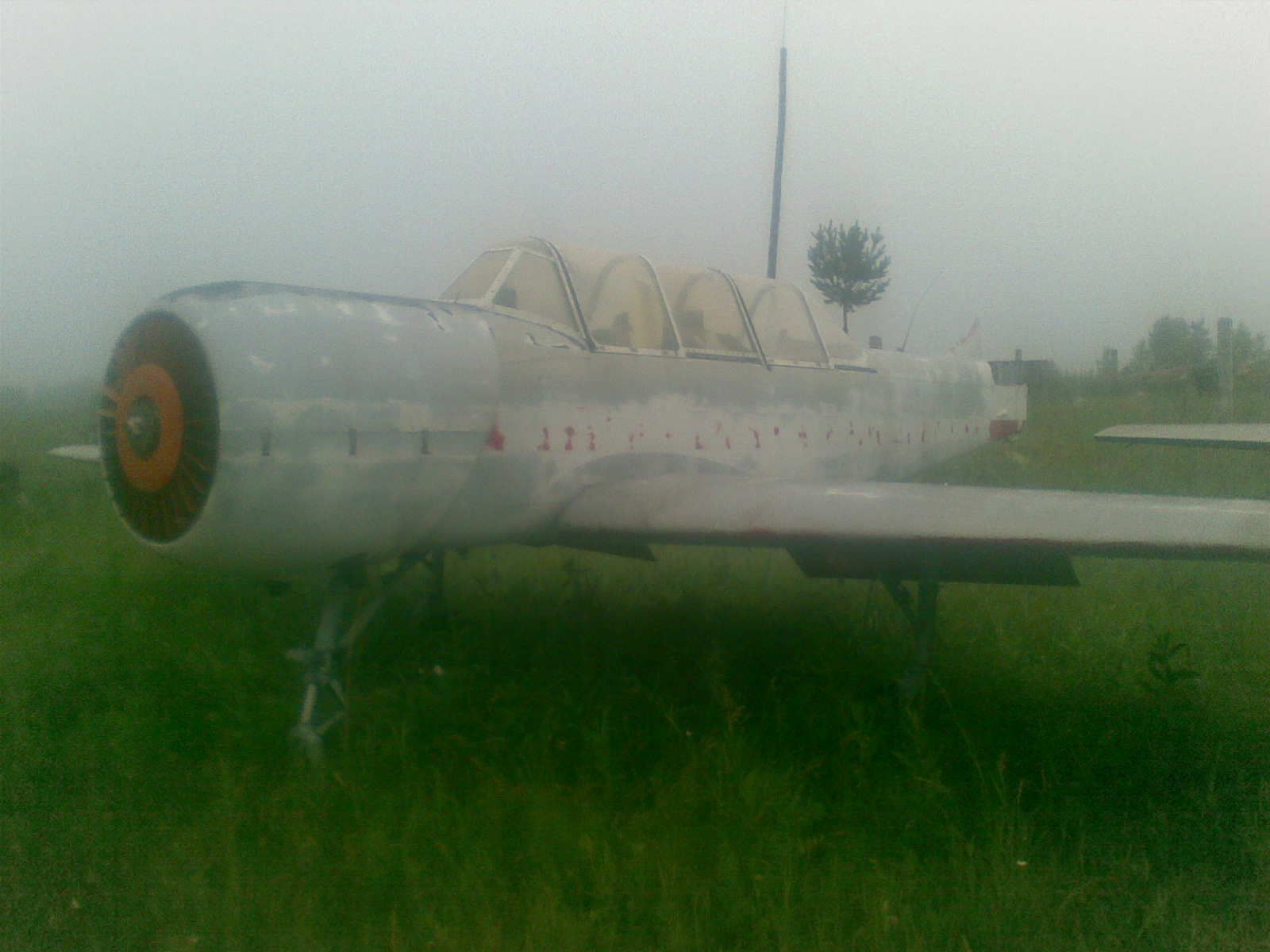

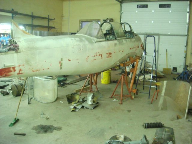

Вот таким я увидел первый раз свой борт!
    95 КБ · Просмотры: 299

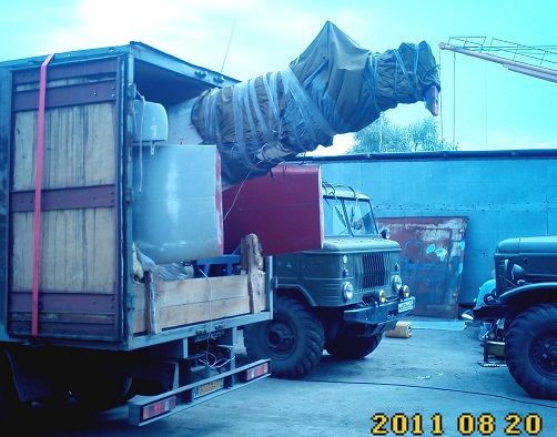

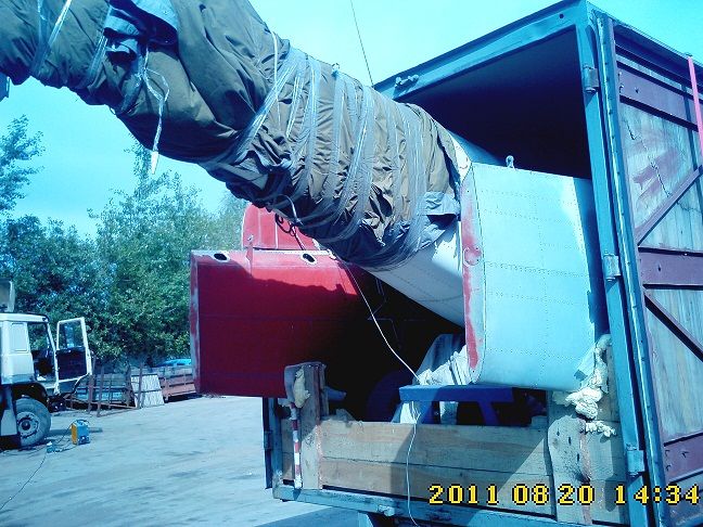

Перевозка ,умудрились все засунуть в бычка 😱 и все только домкратами. Пригодился совет друга ,было заранее куплено 10 баллонов монтажной пены и все запенено ,доехало все как говорится в аптеке не одной вмятины.
    87,6 КБ · Просмотры: 266
Пришлось у Быка вынести задний бампер с фонарями а у самолета поднять хвост т.к. по правилам груз не должен взади свисать не более 2метр ,а это расстояние мериться от фонарей.

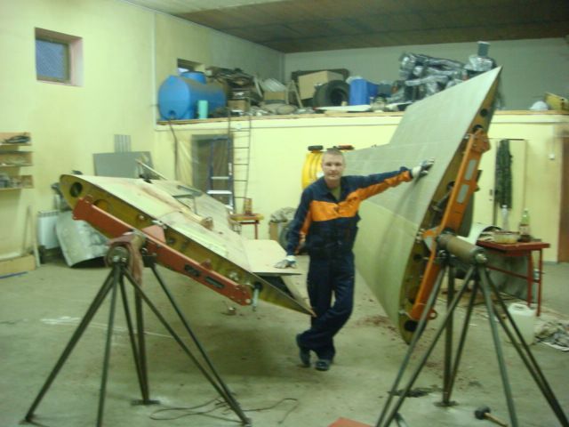

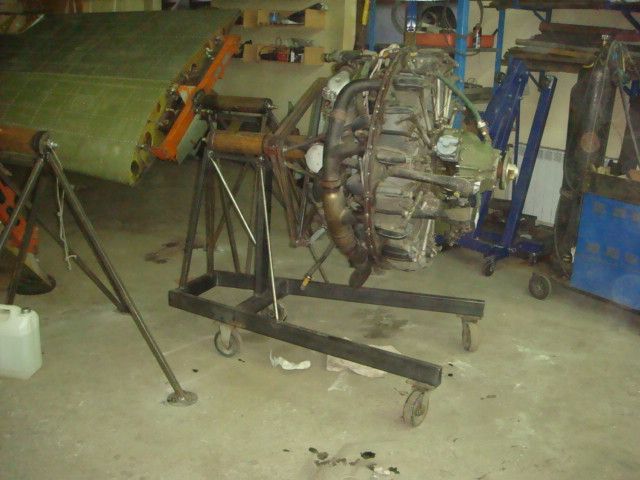

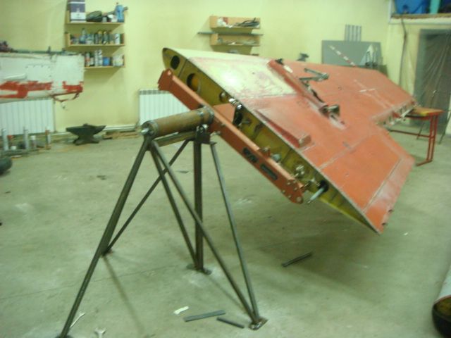

Первым делом изготовил приспособы для крыльев чтобы переворачивать было одному в процессе смывки ,покраски долго не думая сварил и прикрутил анкерными болтами к бетонному полу.
    38,8 КБ · Просмотры: 273
