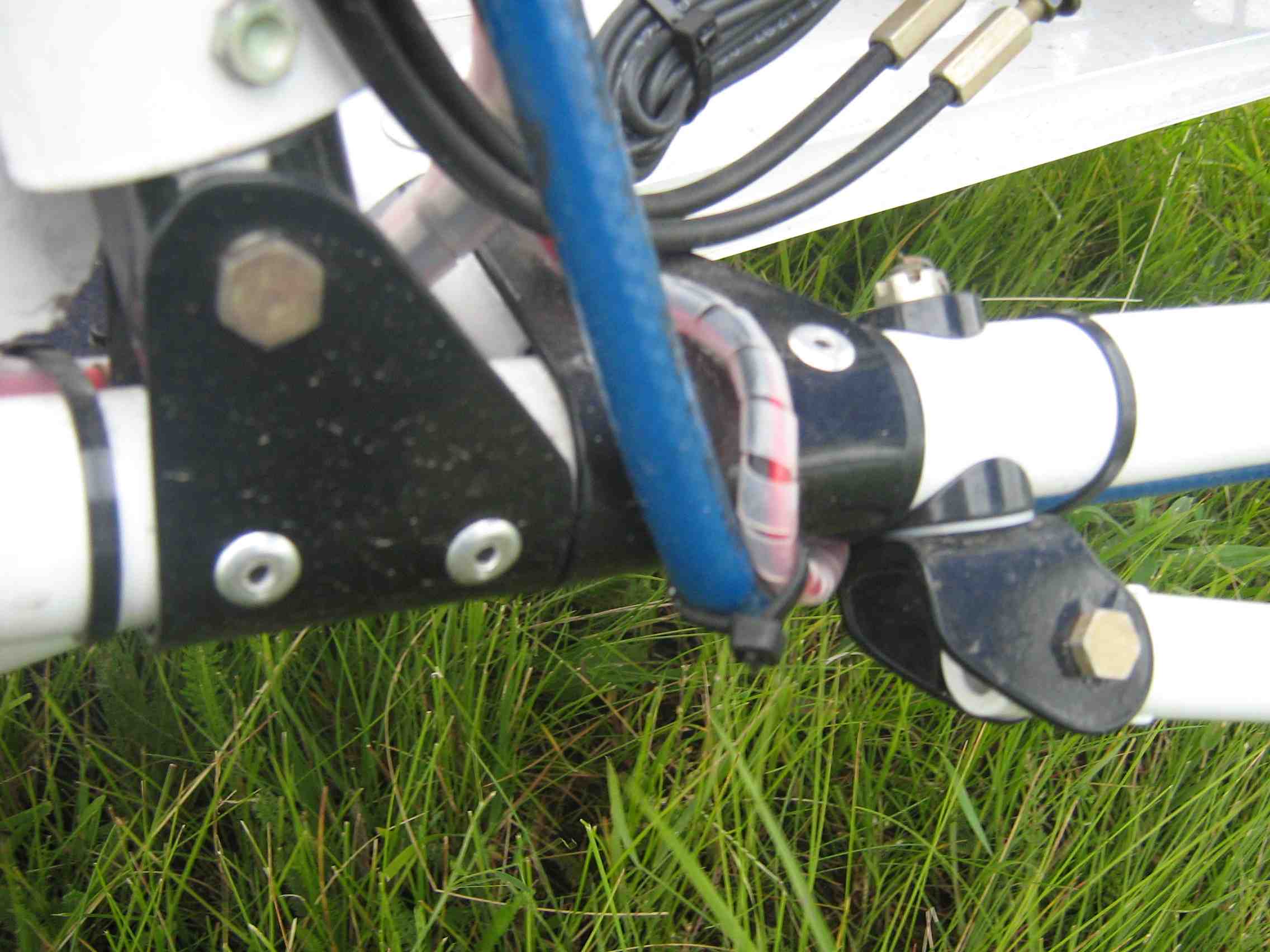

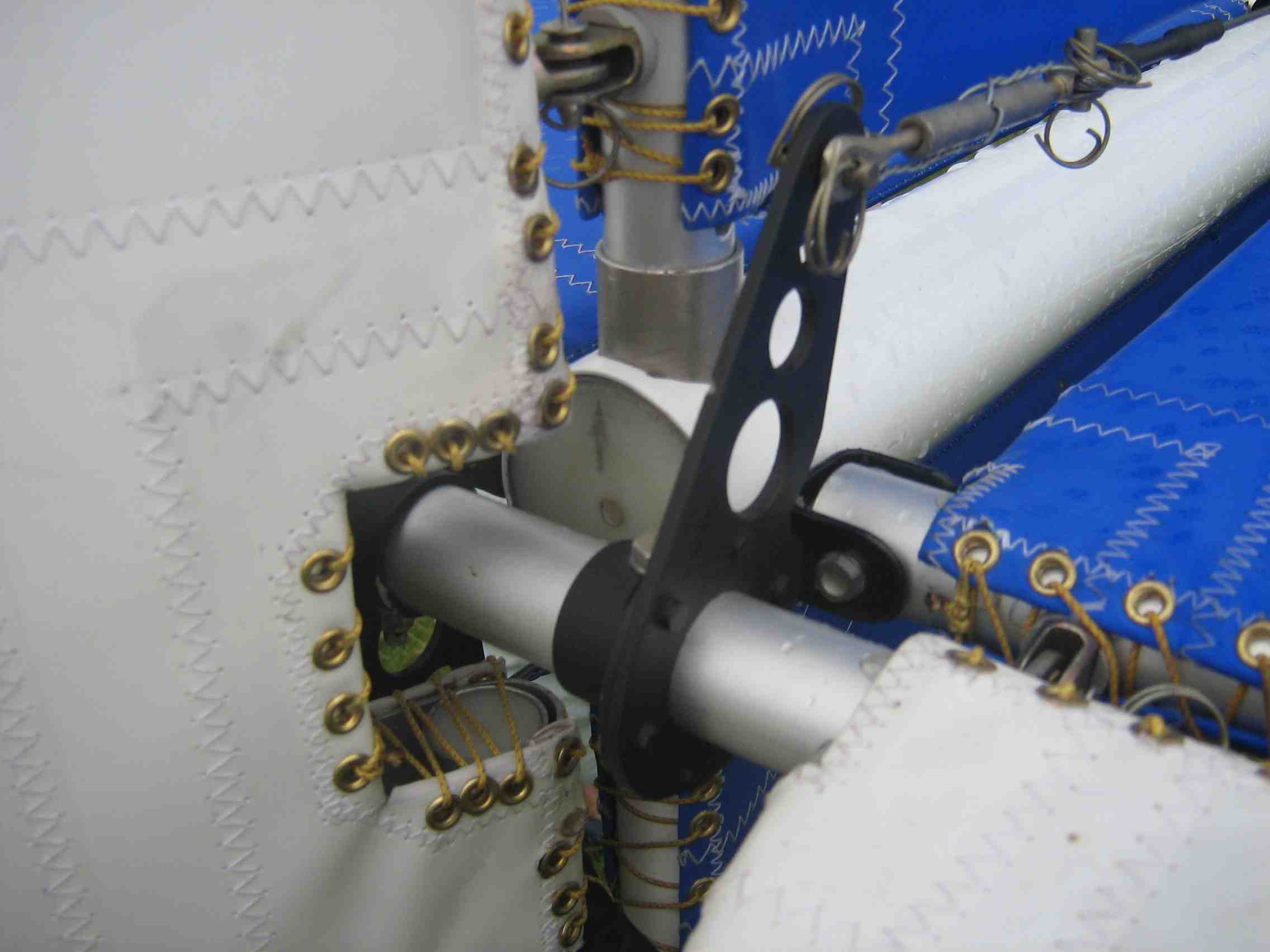

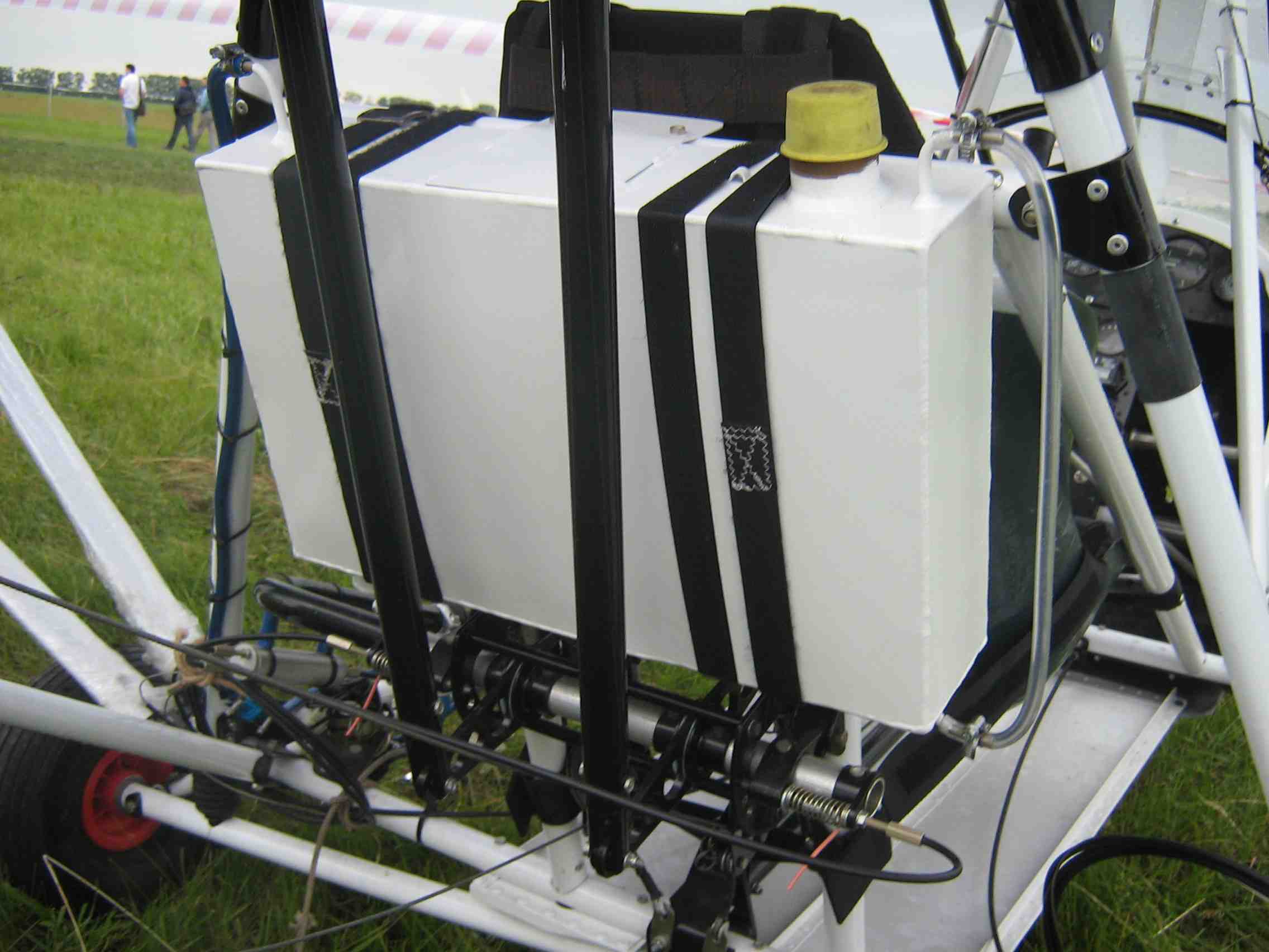

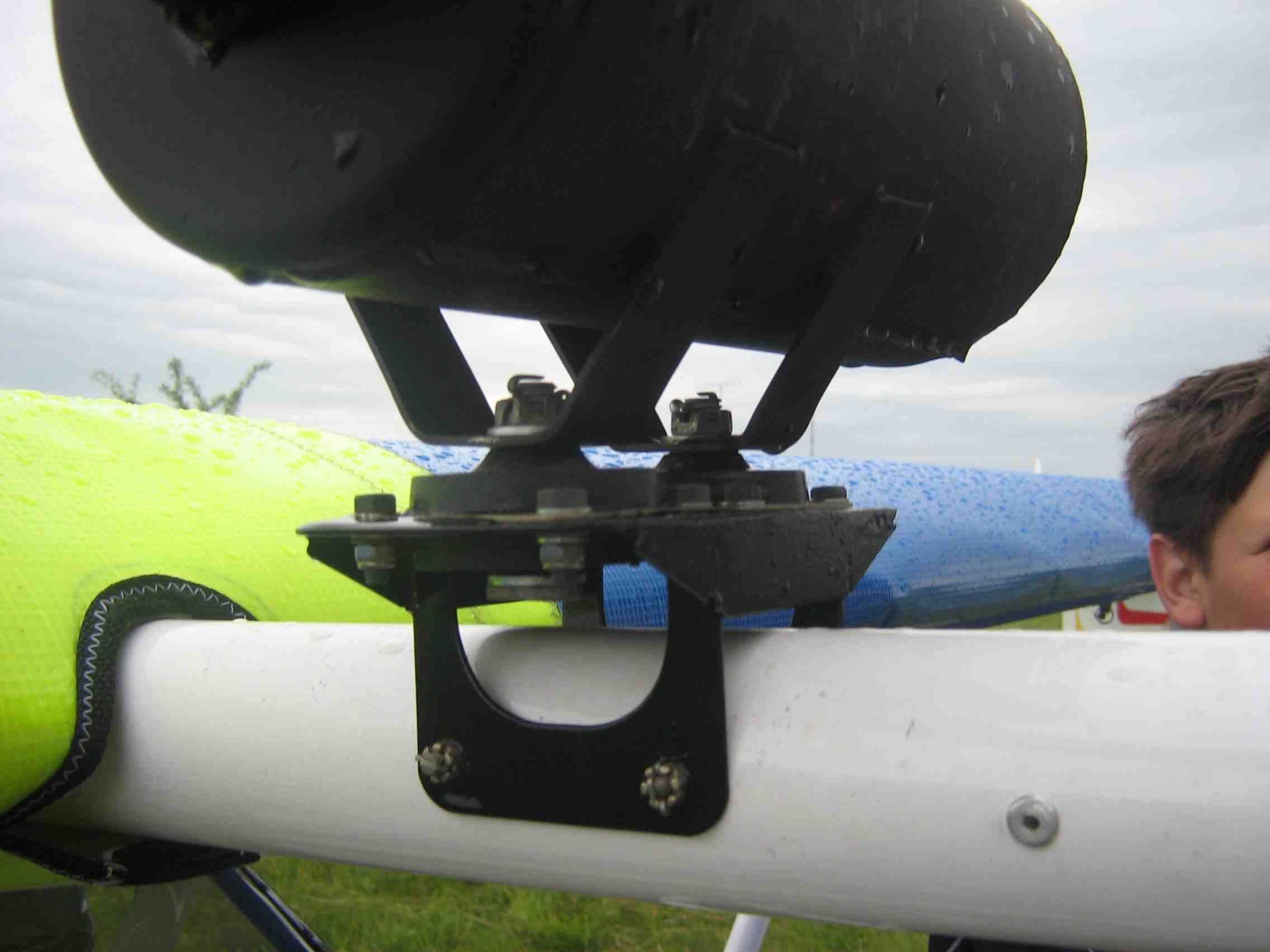

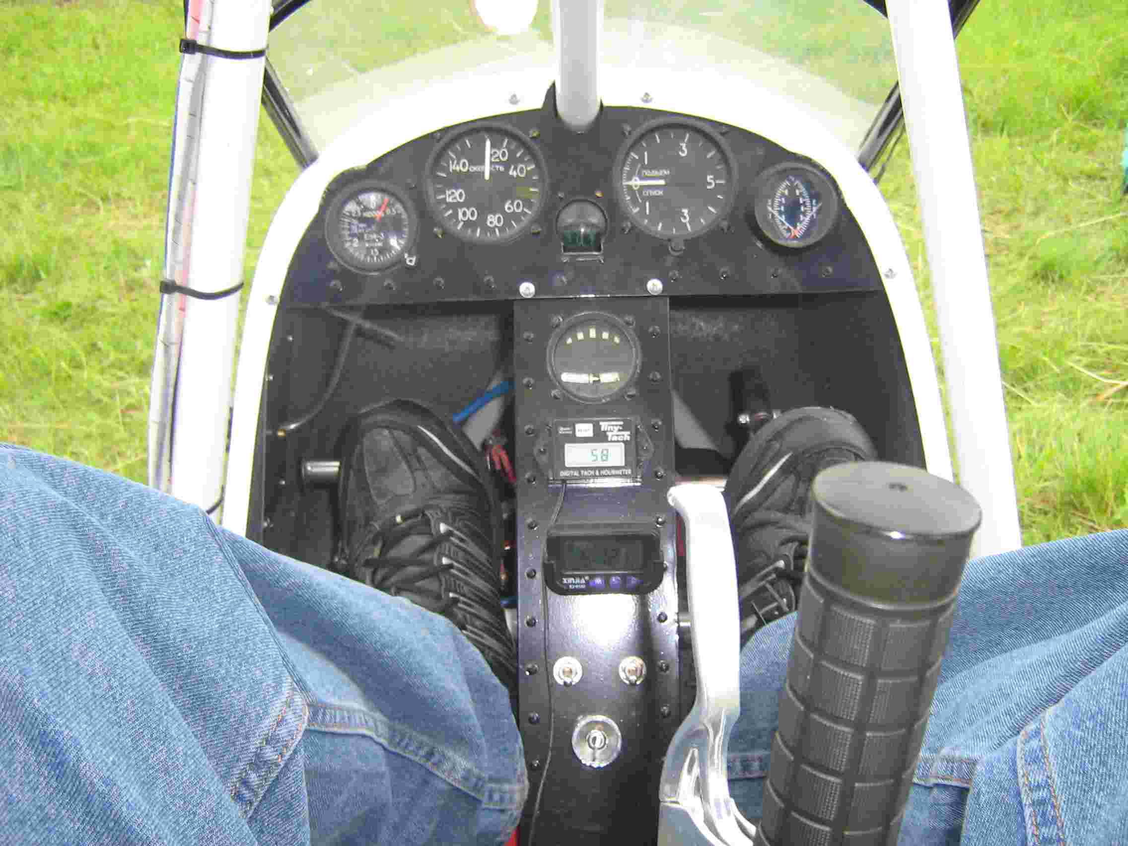

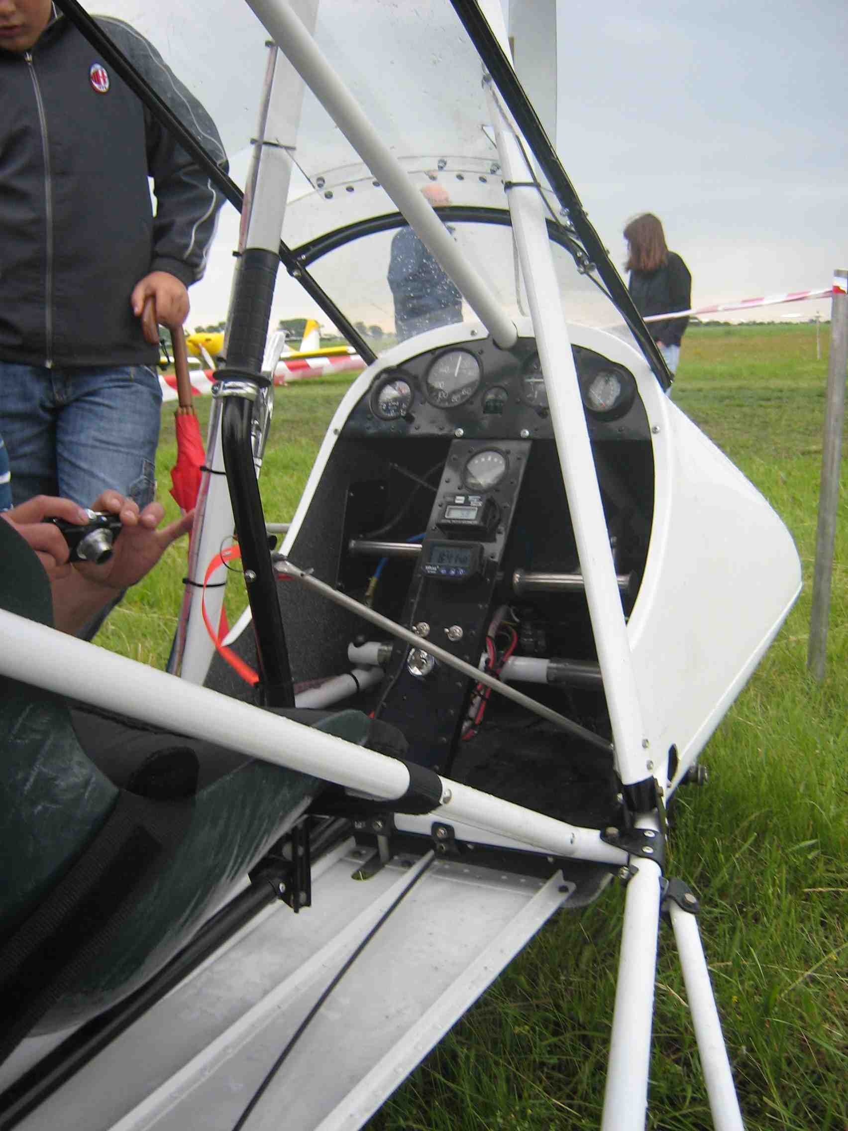

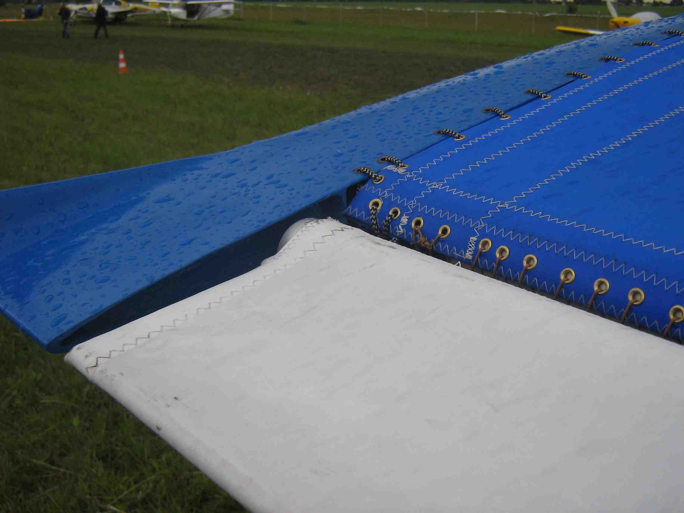

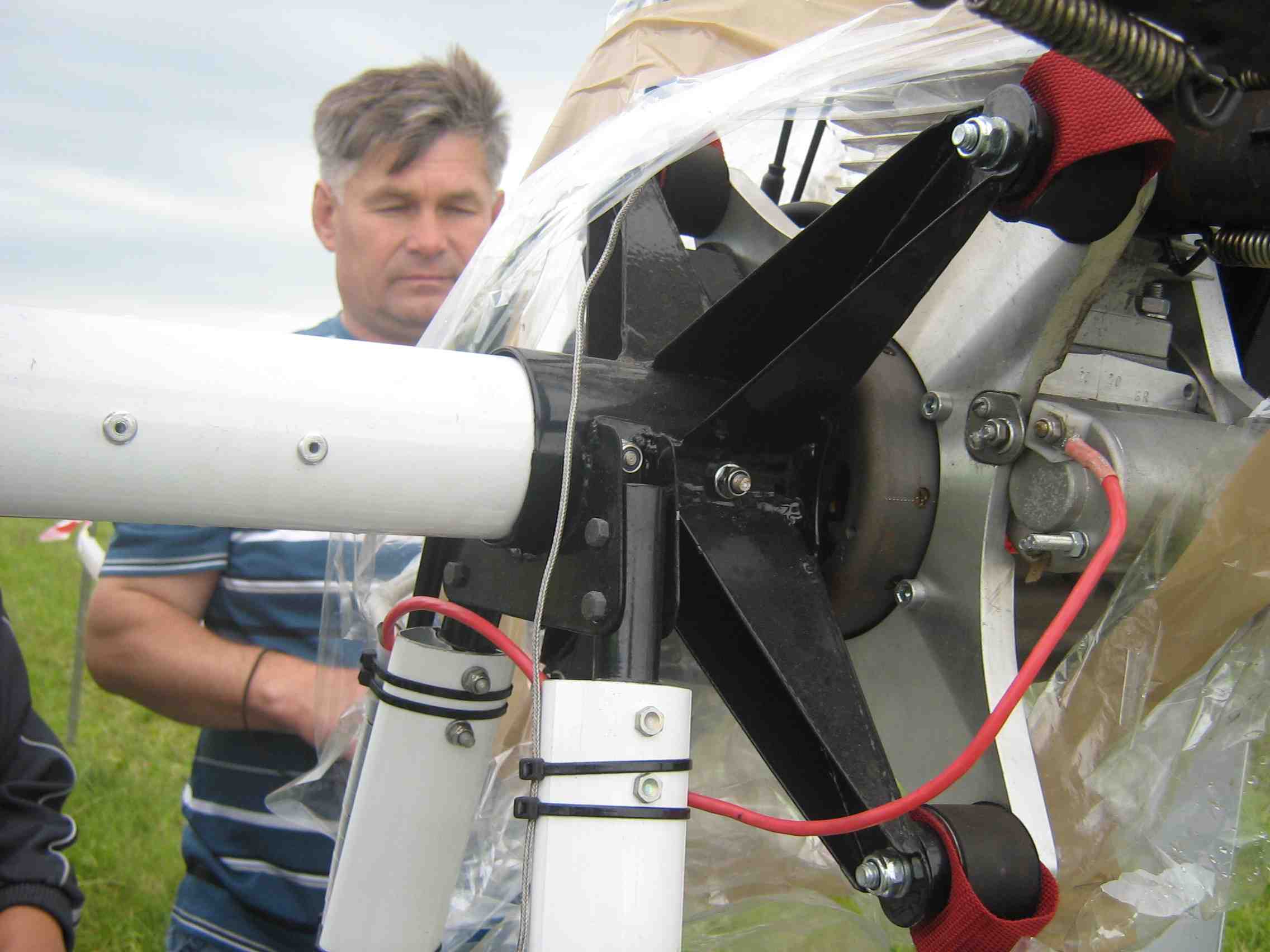

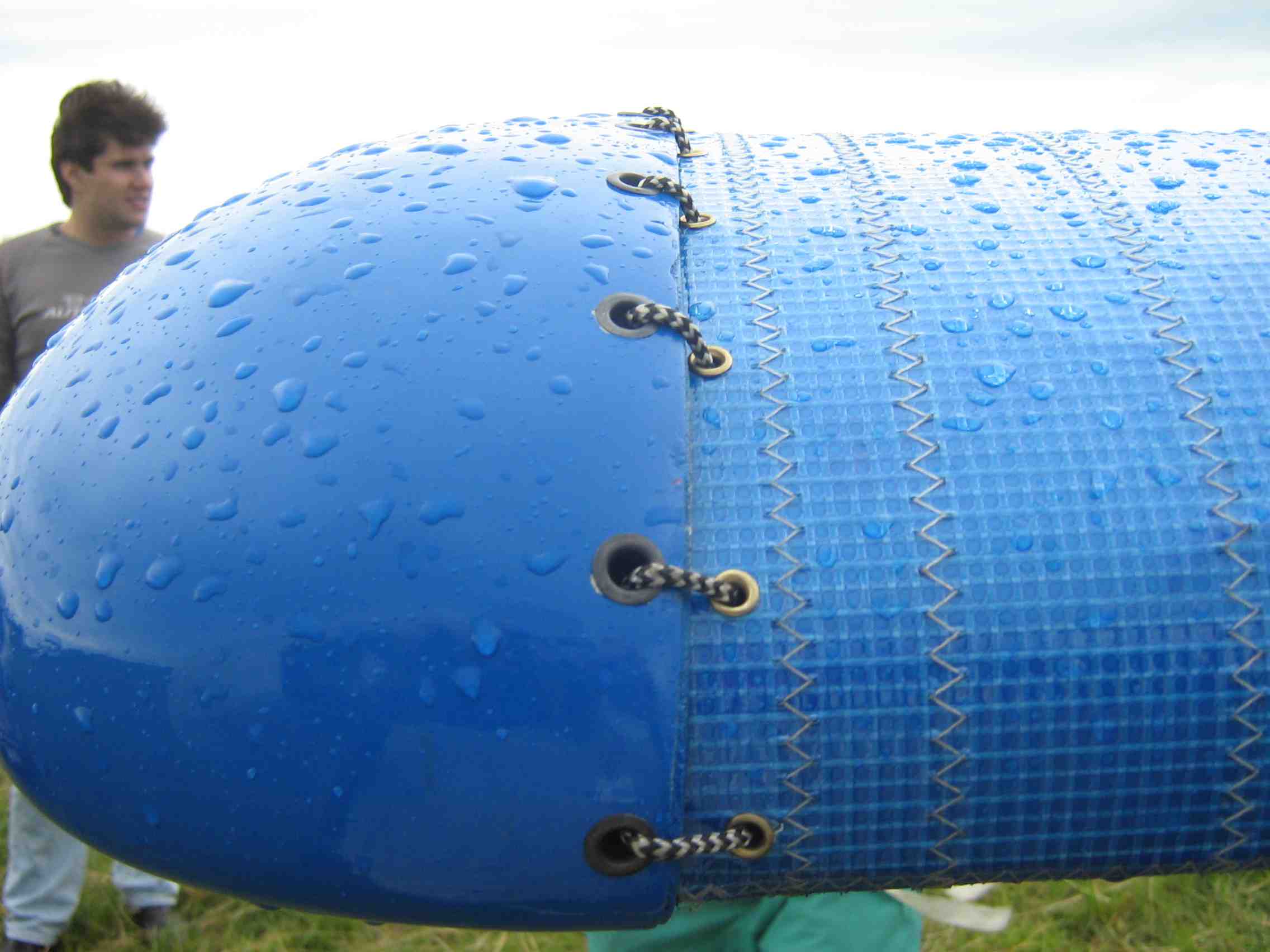

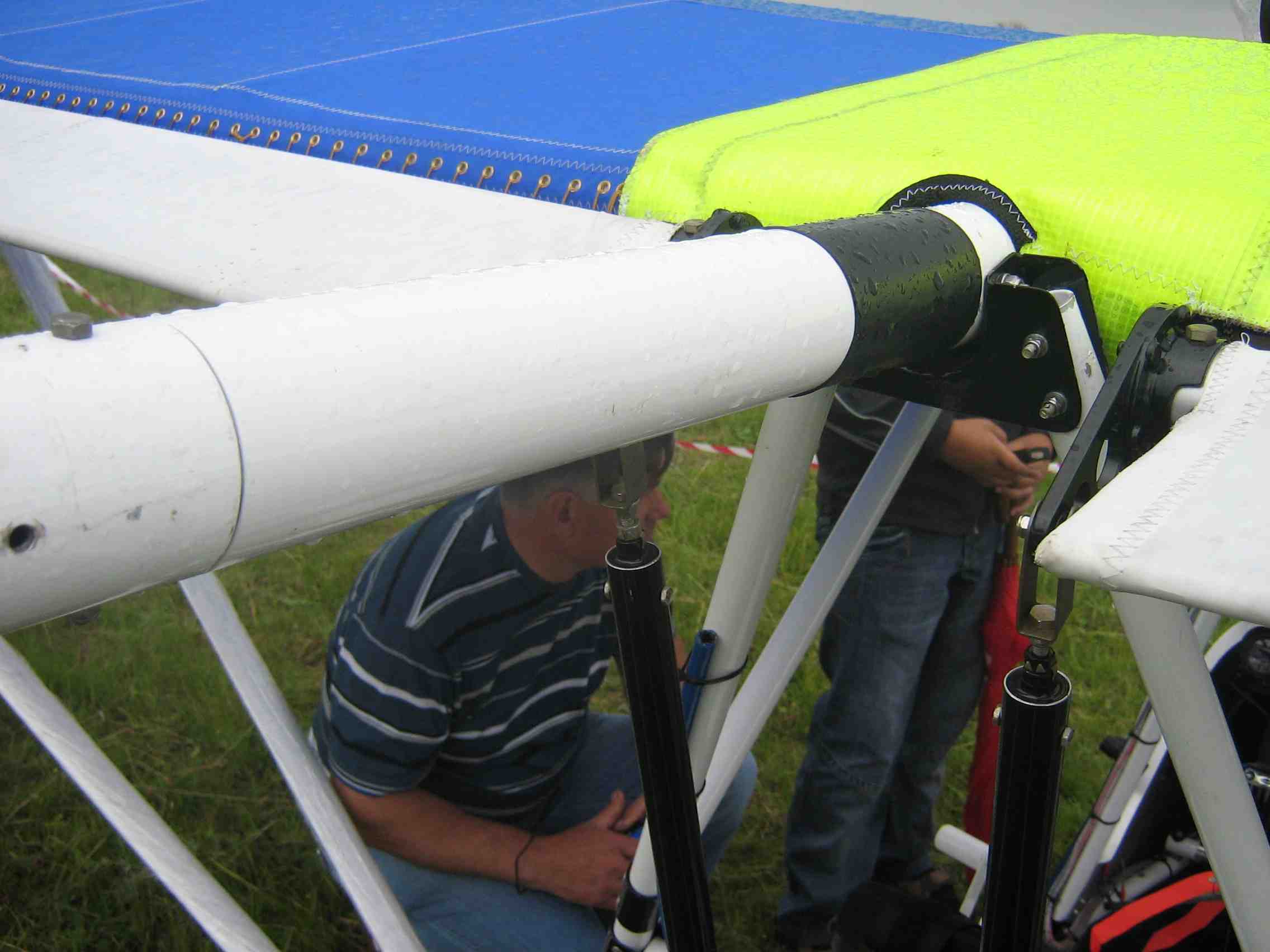

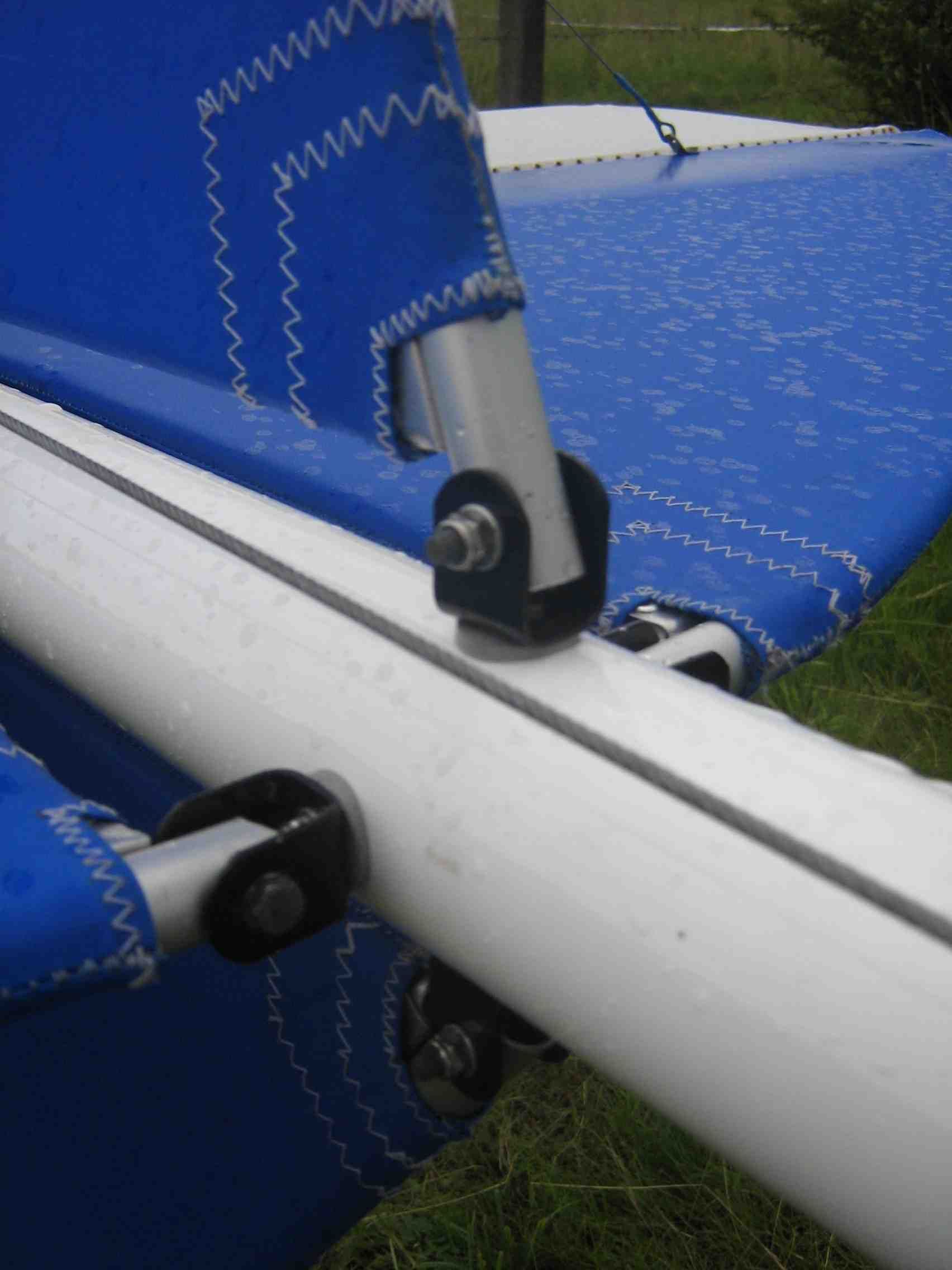

Продолжу тему "Друга". Это снимки со слета в Житомире. Я опубликовал в журнале информацию от автора, а вот интервью, записанное на ветру, - не получилось.
    78,6 КБ · Просмотры: 242
    103,2 КБ · Просмотры: 254
    109 КБ · Просмотры: 247
еще
    101,9 КБ · Просмотры: 238
    98,1 КБ · Просмотры: 251
    131,3 КБ · Просмотры: 256
еще
    122,1 КБ · Просмотры: 249
    85,9 КБ · Просмотры: 244
    114,3 КБ · Просмотры: 238
еще
    154 КБ · Просмотры: 237
    124,3 КБ · Просмотры: 246
    90,1 КБ · Просмотры: 232
