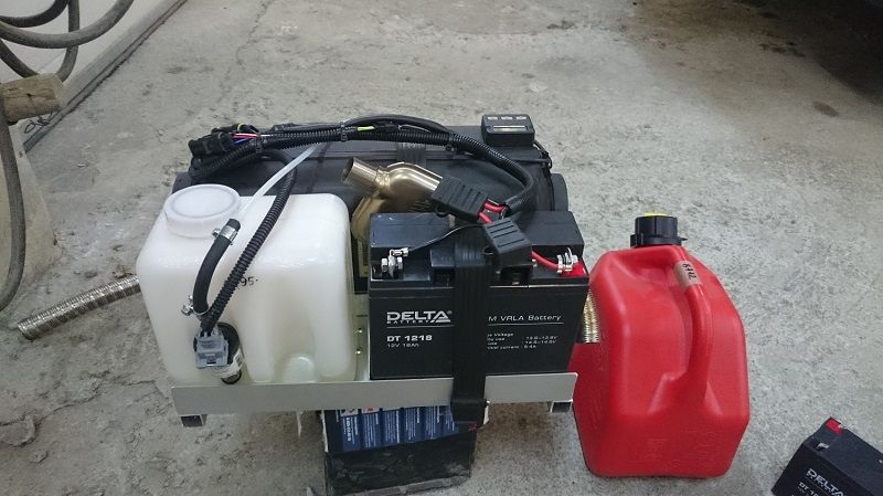

Продажа подогревателей двигателя мощность регулируется от 1 до 4 кВт. Предназначен для зимнего запуска авиа и любых других двигателей. А также обогрева домиков, палаток, кабин и других помещений. Вид топлива – дизельное. Воздух подается чистый (выхлоп отдельно). Расход топлива 0,5 л/час при мощности 4 кВт. Время автономной работы 2,5 часа. (при подключении бензогенератора – бесконечно…..пока не закончится дизтопливо).

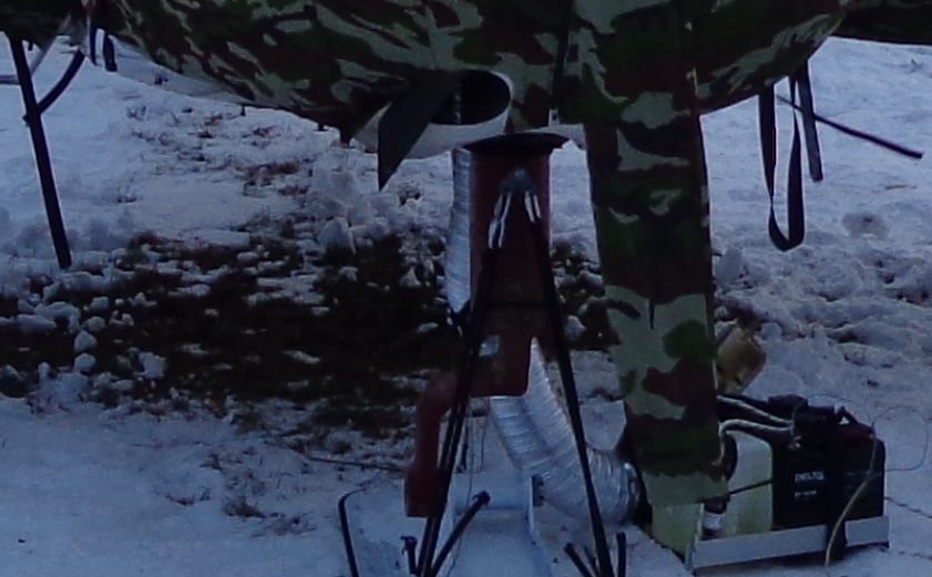

Разогревает Лайкоминг 360 при температуре на улице – 20 примерно 1 час 15 мин.
Удобно использовать. Беру с собой на борт (если планируется ночная стоянка зимой).
Цена 26 000 руб.
Срок поставки 3-4 дня.

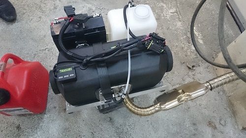

Сейчас еще доработали вольтметром. И ручки прицепили.

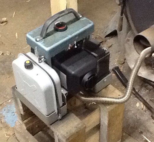

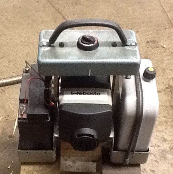

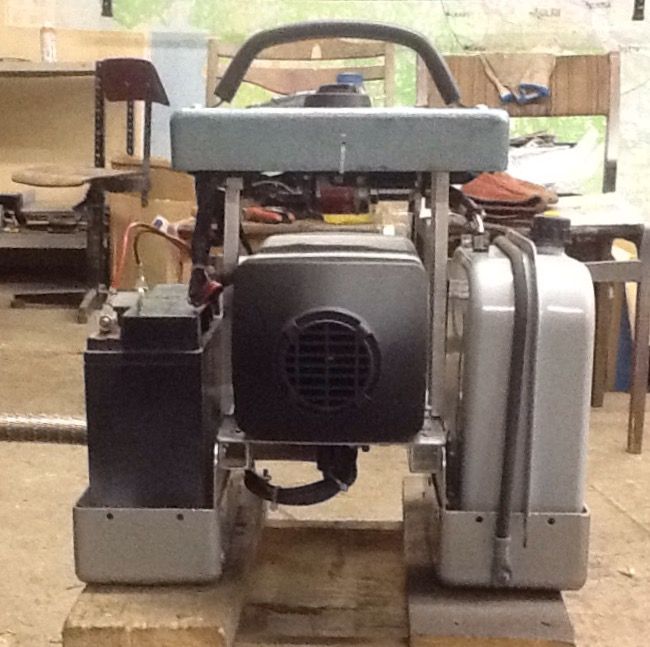

Это не секрет - обычный Российский "Теплостар" с японской свечей (стоимостью 19700 руб.)! Штука надежная, годами проверенная!!!
Просто поставили на алюминиевую раму, поставили более компактный бак, доработали чутка.....
Если кто дружит с руками и хочет ощутить себя конструктором - велкам!!! Хотя идея вся на фото видна - не скрываю!!!
Делал себе - понравилось одному, другому.... Сделал им, пользуются, нравится, удобно - посоветовали закинуть сюда!!!
Вот и вся история!

Нам же, что бы мотор нагреть и двигатель запустить......
Хотя вагончик на аэродроме тоже им грею!

Я себе собрал примерно такую же конструкцию на базе дизельного фена Вэбасто ЭйрТоп 5500Эво, получилось просто шикарно, можно и в самолет ставить на обогрев кабины и стекла, и присоединять рукава в чехлы на прогрев двигателей зимой, и при необходимости отстегнув две резинки снимать и уносить с собой в балок, только питание я не привязывал к конкретному аккумулятору, поэтому получилось компактно и сравнительно легко. А вообще вещь очень нужная и для себя в неотапливаемом ангаре, и для тех кто реально собрался летать по необорудованным аэродромам и лесам :)
