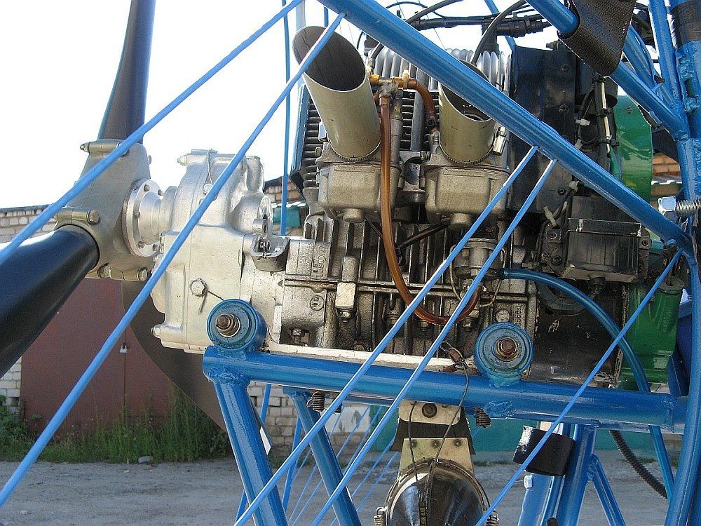

Подойдёт ли этот редуктор на РМЗ-500?
zorg_
Летаю на парапланах...
Приветствую!
Кто может по этой фотографии определить, подойдет ли этот редуктор с РМЗ-640 на РМЗ-500?
    53,5 КБ · Просмотры: 196
В таком  виде не  подойдёт, можноли  подогнать ,  для  начала  нужны  фотки со  стороны  ведущей  шестерни, на  РМЗ-500 она  сидит  на конусе  КВ. Чертежи  есть  на  страничке  проточки РМЗ-500  под  редуктор 2,58  Rotax.
