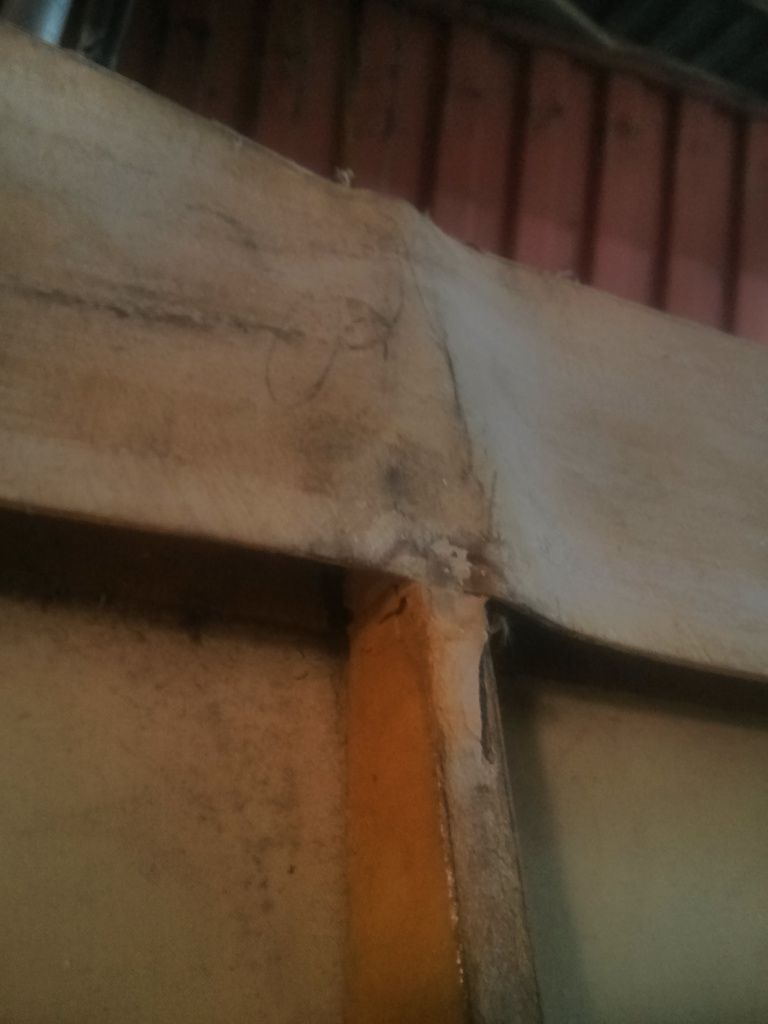

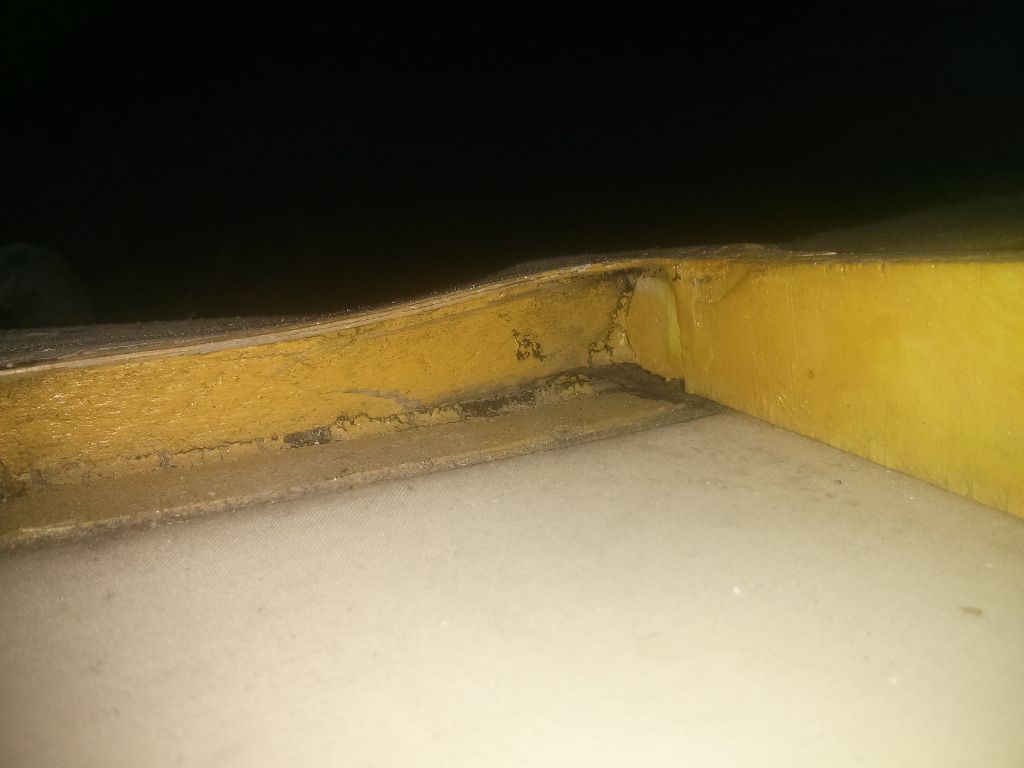

Дано:

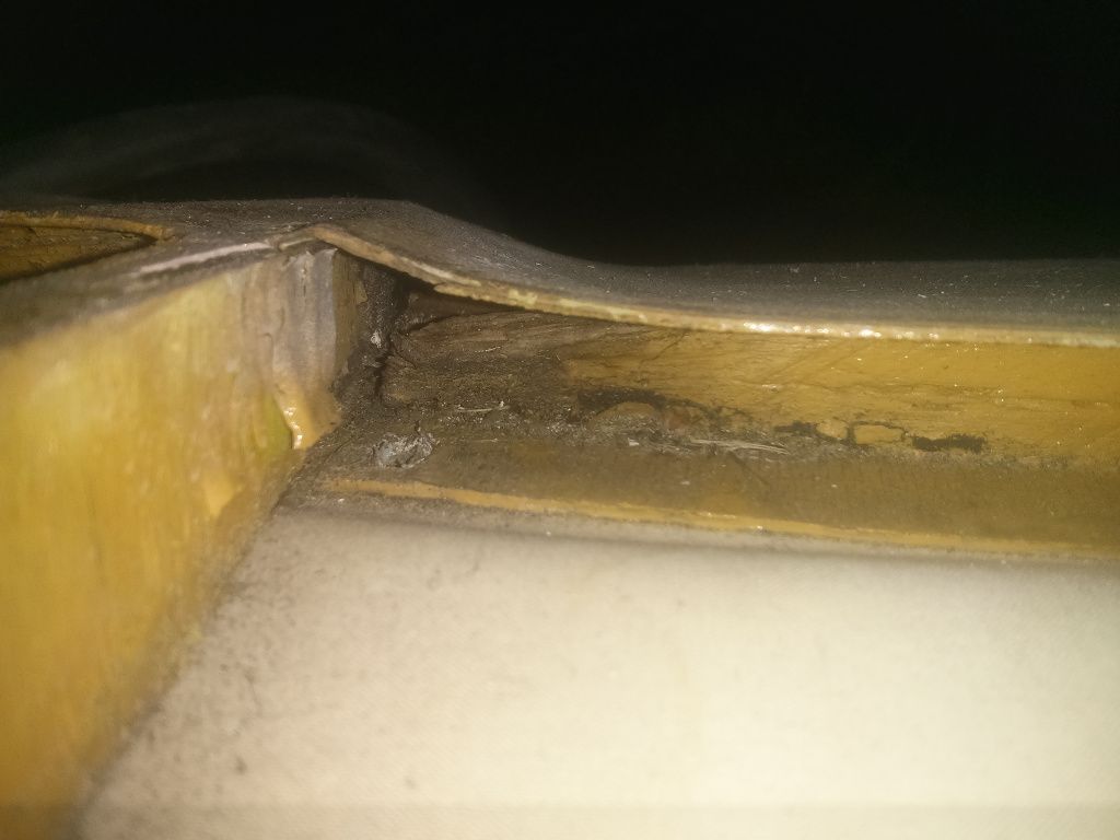

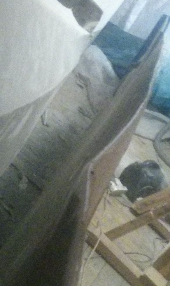

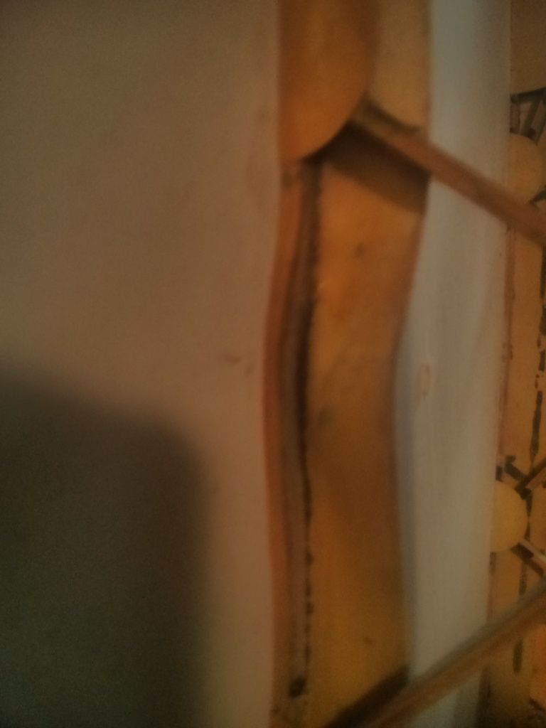

Scheibe Falke SF25C, поведена задняя кромка одной из плоскостей.
Благо  все равно в перетяжку - плоскость была вскрыта и обфоткана.
Результат обследования на фото ниже.
Вопрос в выборе оптимальной методики ремонта - ибо мне видиться несколько возможных путей. Какие будут рекомендации ?

Деформация нервюры и повреждения задней кромки
    41,6 КБ · Просмотры: 203

В общем мне последовательность видится такой:
1. убираем фанерку на задней кромке на 1.5-2 длины изогнутого участка и делаем там новый брусочек на ус.
2. закрываем все это новым кусочком фанерки.
Вот только что делать с полкой нервюры ? Просто "выгнуть обратно"  имхо не вариант. Даже при условии последующего наклеивания косынки и-или другого локального усиления.
Переклеивать всю нервюру ? Вырезать и заменить кусок полки ?
Поменять всю полку у нервюры ?
Что то мне кажется срок годности кончился у него.
надо заменять деревянные элементы, именно заменять. Мазать поверх смолой и обклеивать стеклом смысла нету.

Было дело. Но уже не там.
По поводу непосредственно обсуждаемой темы - заменен кусок задней кромки около 50см в длину с перекрытием соседних нервюр.
Все сомнительное вырезано, рейка задней кромки состыкована на ус, поверх 1.5мм фанера с обоих сторон и все вышлифовано в ноль. На данный момент плоскости уже обтянуты и готовятся к покраске.
