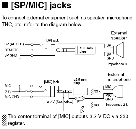

Немного не в тему: кто- нибудь может нарисовать, как подключать носимую IC-А24 к флайткомовскому интеркому 403LSI
с распиновкой штекеров на рацию? А то про 330 Ом на ПТТ кнопке непонятно, нужны или нет?

Т.Е. я правильно понимаю, что исходя из этой схемы подключения
и
Мануала (стр.5) 17-й выход интеркома распаивается на наконечник 2.5 jack, а 8-й на корпус, причём корпус изолирован от массы? Или всё- таки на "поясок"?
    Правильная распайка разъема при подключении внешнего оборудования к р/с данного типа показана на http://www.reaa.ru/cgi-bin/yabb/YaBB.pl?num=1256849673/60#74 , т.е. для перевода р/с в режим передачи достаточно простого замыкания крайних колец штыревого разъема Ф2.5 мм.
    Насколько я понял, для р/с предназначены следующие выводы 403LSI:
1 - земля
8 - PTT
17 - микрофонный вход р/с
21 - звуковой выход р/с
    Необходимо определить:
- вызывает ли нажатие PTT интеркома замыкание 8-го вывода на "массу" (либо малое сопротивление).
- соответствие перечисленных проводов "папам" айкомовской вилки-разъема
- землю интеркома (1) подключить к земле микрофонного штыря (2,5 мм), оставив землю звукового выхода (3,5 мм) свободной. По крайней мере у меня невыполнение этого пункта вызывало появление сильных помех при передаче, похоже, что микрофонная и звуковая земли  у айкома разные (хотя и звонятся), но на истину не претендую.
