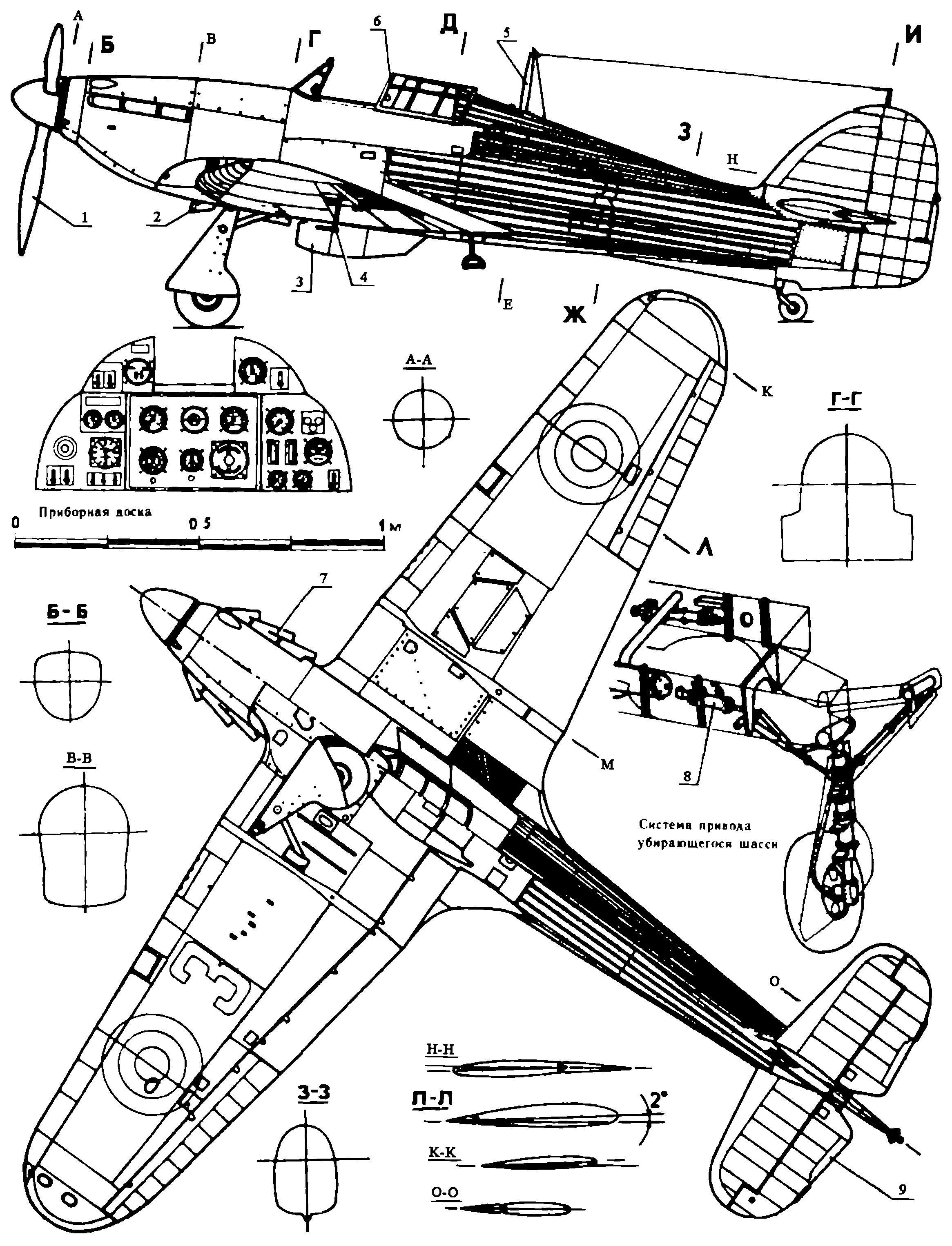

Чтоб все стало понятнее приведу рисунок (случайный из интернета, но хорошо иллюстрирующий то, что нужно), на котором для масштаба приведена метровая линейка, да еще и слегка наклонная.
Скажем, мне нужно получить и распечатать на бумаге изображение в масштабе 1:5, то есть такое, когда эта линейка будет равна 20 см. При этом желательно линейку выровнять по горизонтали (то есть рисунок повернуть на несколько градусов).
Как это можно сделать с минимальными неудобствами?
С минимальными неудобствами не получится! Данная картинка является объектом растровой графики, т.е. точечный рисунок (точно так же как *.jpg, *.tiff, *.psd, *.bmp и целый ряд других форматов. И здесь не многостраничная вёрстка, как это было сказано в начале ветки, а разбиение картинки на фрагменты. Лично я использую для таких целей Adobe Photoshop. В нём всё это делается без проблем, все инструменты для переразмеривания там есть.

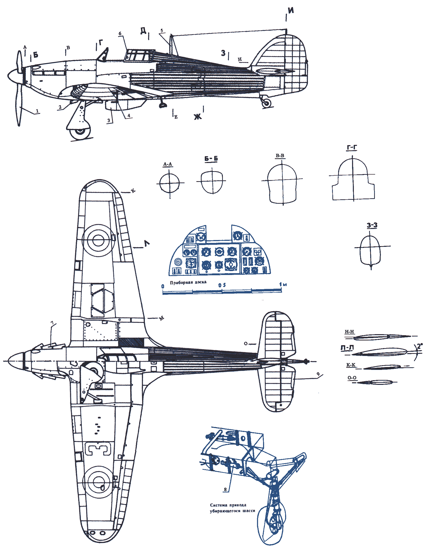

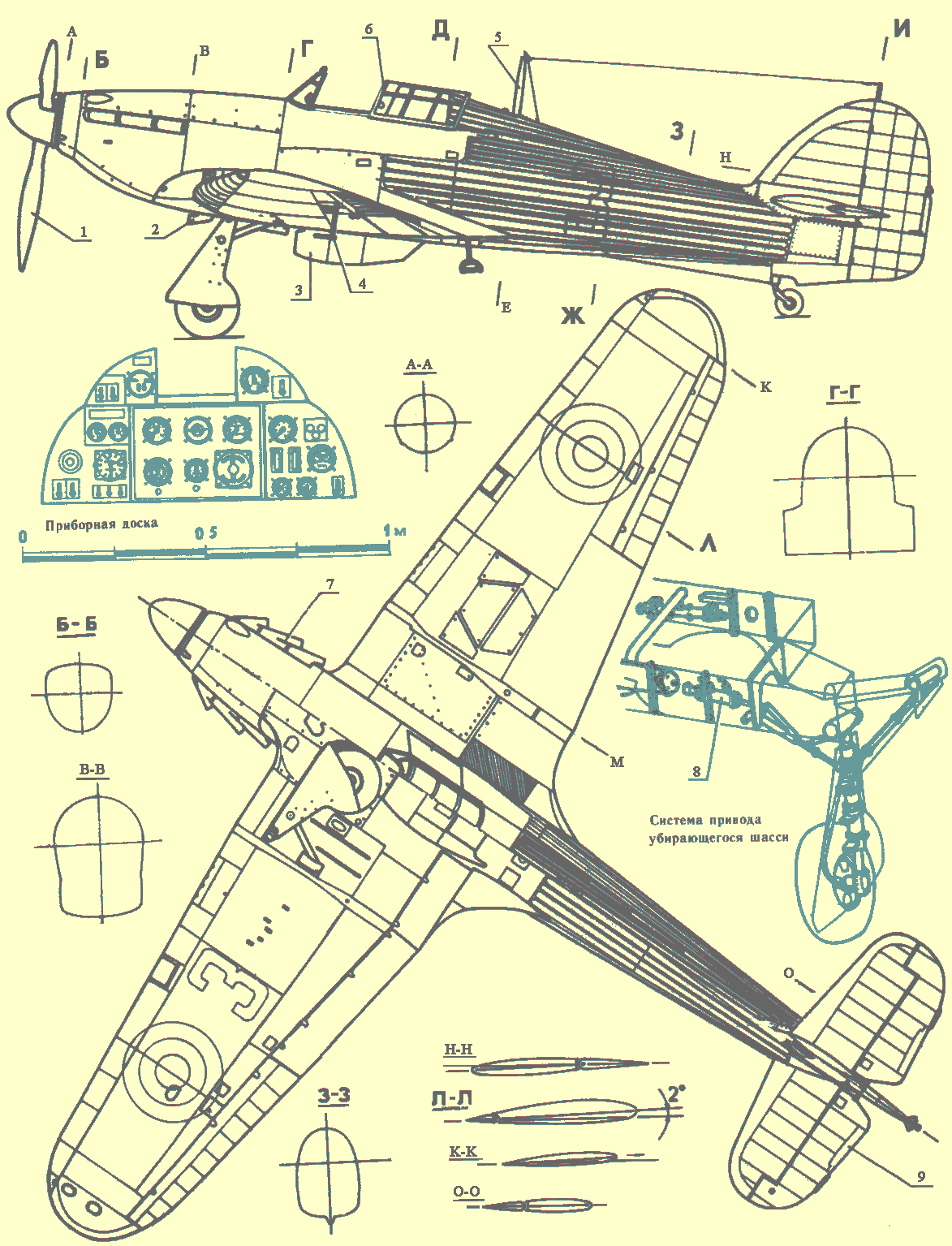

Насколько я понял, картинка должна быть примерно такой
Примерно да.
Осталось повернуть (скорректировать) изображения метровой линейки, приборной доски, сечений крыла и сделать линейку при выводе на печать 200 мм длиной, увеличив пропорционально и другие элементы.
Мои результаты скромнее, пока всего-навсего, вроде б удалось вернуть нормальную ориентацию страницы.
