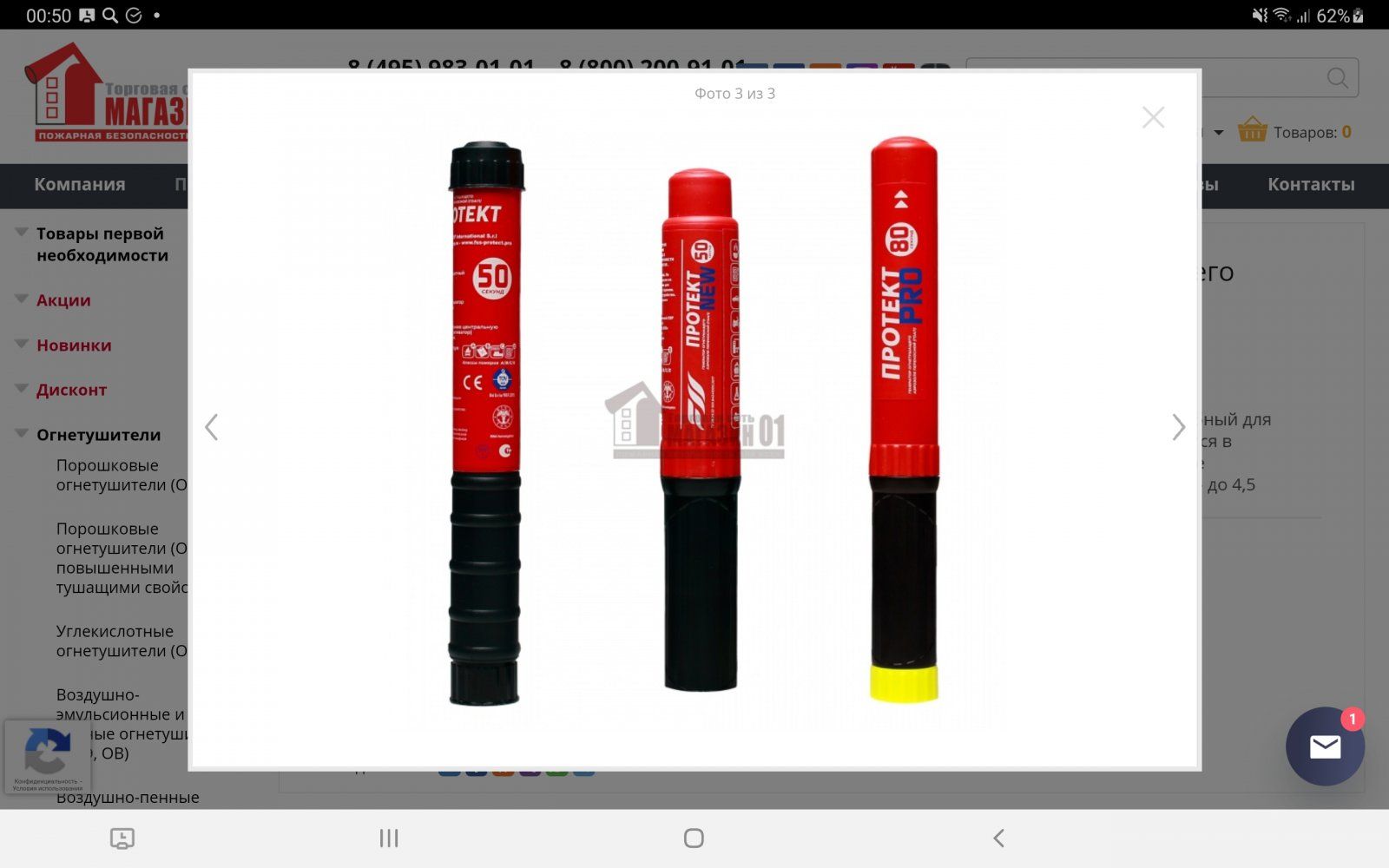

Купил такой огнетушитель:
«Протект PRO» - ультракомпактный, лёгкий и удобный для мгновенного использования огнетушитель.
Выход огнетушашего состава - 1,5 минуты
Вес - 360 грамм.
Очень компактный.
Покупал на сайте "магазин01". Никакого отношения к данному ресурсу не имею.

Тушить можно только на открытом воздухе !

Скорей всего порошковые.
Нет, их не применяют потому, что они ухудшают видимость в кабине и порошок оседает на приборах, что тоже не способствует безопасному самолетовождению, особенно в черезвычайной ситуации.
Так летают же всегда, как раз, на открытом воздухе. :D
А если серьезно, то тут либо гореть, либо одно из двух. Если мне не изменяет память, то при их применении рекомендуется открыть вентиляцию. На огнетушителе должно быть это написано.

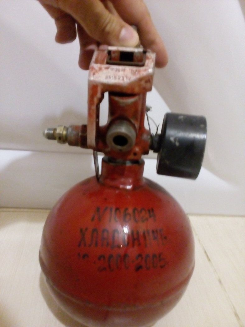

Все верно на некоторых самолетах стоят штатно ,вот пример у меня был Z-37 Злин,у него стоял штатно углекислотник для тушения подкапотного пространства и ручка для активации,у Ан-2 вроде стоит шар пот давлением 150ат с пиропатроном(фото)
только настораживает, что написано Хладон ,если фреон то ,что помню при нагревание он превращается в фосген что ли?
