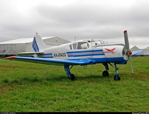

Покраска ЯК-18т.
Всегда делаю  противобликовую вставку матовой.Як-18Т из предыдущего сообщения тоже с матовой.
  🙂по смывке в соседних ветках...
А вообще: Тэшку  смыть можно только частично,тканевые элементы надо перетягивать или аккуратно вышкуривать.
Чем смывали я сейчас не помню было где-то записано или  надо позвонить главному технологу на заводе
Руслан, ты вспомнил чем смывали? Если в автомагазтне смывку купит и каккую ?
Ткань ободрали, нужно просто смыть старую краску полностью включая внутри кабины.
