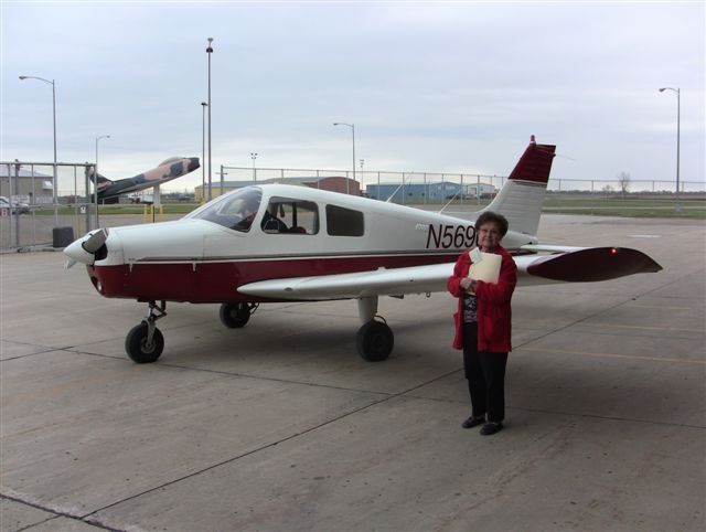

Самолет №3 я даже не видел. Владелец вел себя, как богатая невеста на выданье, ему все было недосуг. Кое-как мы утрясли вопрос с его предпродажной инспекцией (причем этот самолет имел действующую годовую инспекцию, что значило немало!). Наняли своего АМЕ, он провел инспекцию и нашел косяков где-то тысяч на $8,0. Продавец страшно удивился (или сделал вид) и сообщил, что он все это устранит сам, но на стоимость работ цену поднимет.  Спасибо, сказал я! Наука обошлась мне в $600.
Еще вопрос – состояние экстерьера и интерьера. Очень важно, чтобы самолет не имел коррозии. А за 40 лет соседства с солеными океанскими ветрами где-нибудь во Флориде случиться может всякое. Экстерьер. Покраска стоит от $7,0  и до $15,0. Правда, покрашенный самолет летает в принципе так же, но тем на менее… . Ну и интерьер, само собой – комментарии тут излишни.
Ну и самолет №4. Северная Дакота – самый центр Североамериканского континента. Продавец оказался командир рейсового Боинг 767, плюс этнический немец. Аккуратно выслал мне полтора десятка фотографий во всех ракурсах, а также три десятка страниц сканов логбуков, так что я, не выезжая, смог сделать все  предварительную бумажную работу,   и  в принципе имел уверенность, что с самолетом все нормально. Приятным сюрпризом стало то, что когда мне открыли ангар и его показали – я увидел, что самолет несколько лет назад был профессионально покрашен – на 9 баллов и состояние интерьера где-то на 6,5-7 баллов. Действующая годовая инспекция. На мой вопрос – а тестовый полет? Какие проблемы – выкатили, завели с полпинка – и мы летим. Все в порядке – масло, температура, разгон, набор высоты, летит ровно, никуда не тянет – класс! Тем на менее на следующий день я пригласил АМЕ из соседнего города, тот за 6 часов сделал годовую инспекцию в полном объеме, которая обошлась в $450, на которую мне продавец  сделал скидку.
В результате получилось: Пайпер Чероки 140, 1973 года, TTAF = 5600, SMOH = 950, 150 лс, карбюратор, в очень хорошем состоянии. $23500. Сели и полетели. Получилось  пять дней – погода – но самолет и мотор были в порядке.
Косяки. До полета выявили, что не держит сальник правой педали тормоза и пришлось весь путь тормозить ручным тормозом да еще с предварительной подкачкой. Но везде ВПП широкие и длинные, проблем не возникало. По прилету ремонт обошелся в $150 (кстати, продавец по своей инициативе, когда вылезла эта проблема, скинул цену еще на $100.  Двигатель – безупречно, расход масла примерно 1 литр на 10 часов. Вначале обеднять сильно опасались – все время летели над облаками и среди них. Потом осмелели. Реальный расход  топлива – 32 литра в час при 70%, скорость 105-110 узлов. Серьезная проблема вылезла по прилету при попытке калибровки транспондера и высотомера. Транспондер правильно работал до высоты 6500 футов, потом начинал глючить. В принципе без него можно летать в неконтролируемом пространстве, но в большой аэропорт класса С не залетишь. Как назло, компания-производитель транспондеров разорилась  месяц  назад, пришлось покупать новый. С установкой обошлось в $1600. Плюс ремонт и калибровка высотомера -$700.
