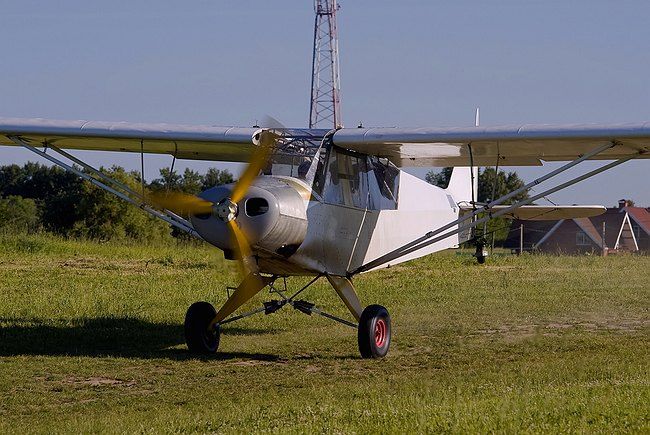

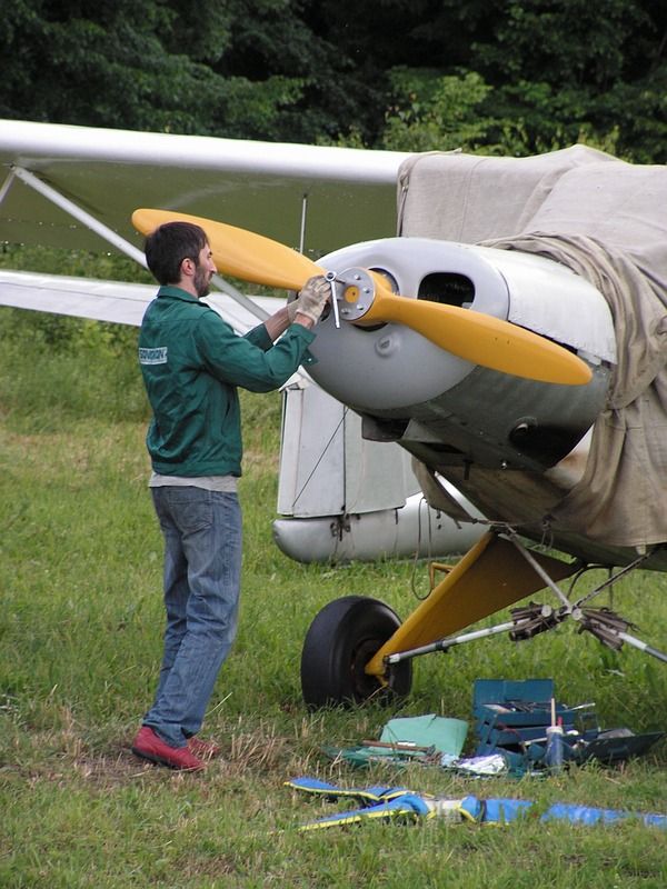

А с учетом его конструкции, велика вероятность разрушения в полете
Поскольку винт там Финишпроповский ВК-7 (ЕМНИП),вероятность его разрушения,с учётом конструкции, наоборот очень мала!
Совсем не уверен. Особенно если послушать этот кастрированно-поросячий визг.
Ваша неуверенность основана на домыслах,а моя уверенность,на том факте,что за 15 лет ни один Финишпроповский винт в полёте не разрушился, моём личном знакомстве с их техпроцессом. Наиль делает заведомо избыточно прочные винты,они тяжелее киевских и луганских,зато надёжны.Ну а визг-да,какие-то вихри,а следовательно потери,имеют место быть... Вероятно.

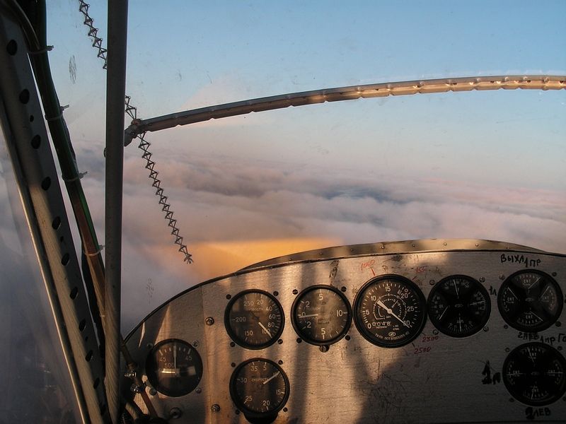

Мирно пашущий облака российский трактор ;D
100 поросят, кастрируемых одновременно. Вихри и потери не какие-то а совершенно невыговариваемые. Это не винт а машинка для перевода денег в визг без разгона скорости.
Срыв ное обтекание лопастей чревато расшатыванием их во втулке и может привести к вырыванию по-зубному.
Динамическую балансировку проводили, амплитуду вибраций измеряли? Конечто нет, иначе давно бы выбросили эту верещалку. Если диаметр винта нормальный(в пределах 2м), а обороты  тоже не превышены(максимум 2700об/мин), то причиной такого непотребного визга может быть только непригодная аэродинамическая компоновка лопасти. которая влечет за собой также и выраженные потери КПД. Правильный винт на Лайкоминге шуршит как мыши.

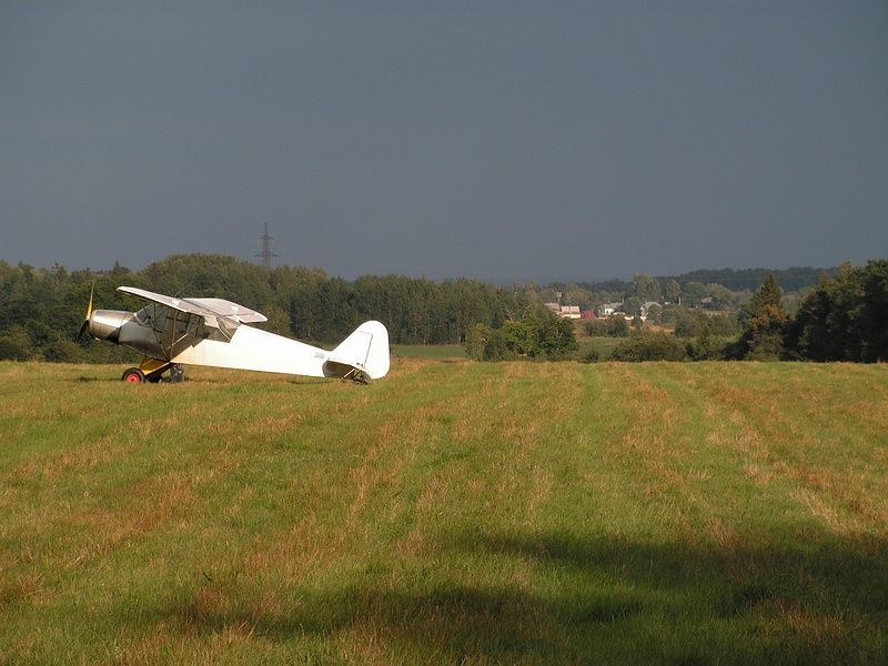

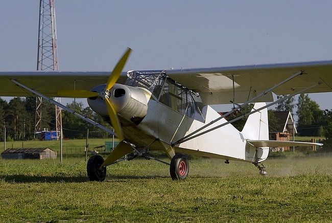

Поставили деревянный моноблок, от samodelkin_33rus, вибрации и шумность значительно уменьшились.
Будем теперь пытать на характеристики🙂

    В кино №49 от 053 стало слышно как работает мотор. До этого был слышен винт.

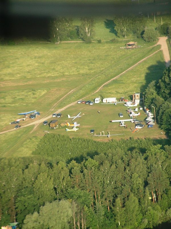

17 бортов и 15 типов, бгг🙂

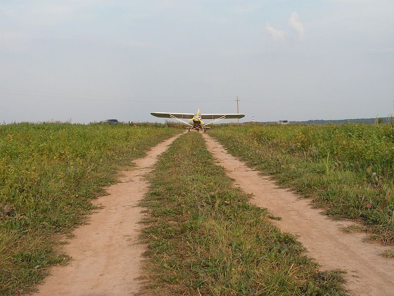

Правильные ВПП для Каба🙂
