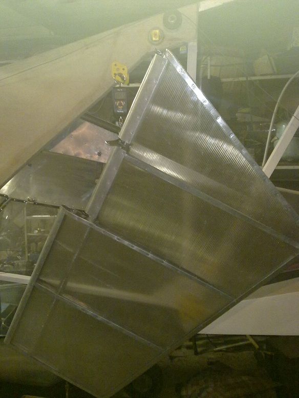

Крылышки для БРО-11будут освежены поликарбонатом? А, по подробнее о Вашей технологии можно узнать.
Да планирую.... Есть определённые сложности,  обмозговываю, хотя в основном уже найдено решение. Закончу стабилизатор принесу крыло и окончательно приму решение. Тесновато в гараже. Приходиться работать поэтапно.
На этом планере будет освежена лишь обшивка в этом и состоит сложность работ. Крепление поликарбоната к деревянным нервюрам. Но если заказчик не охладеет крыло будет полностью модернизировано под существующую технологию.

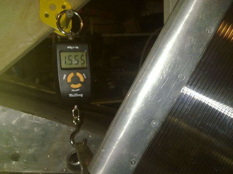

?сколько весит?
Сравнить не с чем БРОшка досталась без оперения.

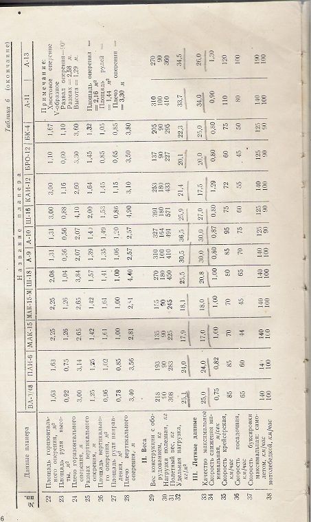

А в обще, то, для планера не большое повышение веса только на пользу, правда таскать по тяжелее. Я проанализировал у брошки самая малая нагрузка на метр и самое  низкое качество.
Проанализировав я пришёл к выводу у неё малая скатывающая сила. Планер как санки, чем тяжелее сани, тем у них больше скорость, и катятся дальше. Если вы возьмёте характеристики планеров то наверняка заметите, что качество у планеров где то сравнимо с нагрузкой на метр Я их подчеркнул. Конечно же на первом месте аэродинамические формы и чистота поверхности но тем не менее интересный факт.

Начну хотя бы с того что перкалевая обшивка при хранении под открытым небом приходит в негодность через три года. Многие синтетические ткани  лавсаны и им подобные могут за сезон превратиться в труху. У меня на улице валялся мешок, не знаю из чего, но сейчас в них фасуют всё. С новъя его зубами не разорвёшь, а через сезон он рвался я бы даже сказал рассыпался. Чехол у меня на самолёте года четыре сейчас потянуть нельзя трещит а была плотная палаточная ткань. Можно ещё много говорить но я скажу просто.
Не что не вечно в этом мире под луной.
Да допустим сорок службы не большой 3года гарнтирую так как мой самолёт уже три года под поликарбонатом не одного существенного замечания.
И как сказал Владимир Палыч при бережном отношении может служить долго. Тем более на нём хорошо держаться акриловые краски типа Тиккурила не разрушая его и в тоже время защищая от солнца.
Но когда вы освоите его применение.... вы поймёте для самодеятельного творчества лучшего сложно найти. Заменить обшивку не составляет труда. А свежее изготовление тем более. Я сейчас ещё начал использовать потайные заклёпки поверхность стала смотреться ещё лучше. Не которые могут сказать нет потайных заклёпок я тоже с этим столкнулся. у нас в магазин не поставляют. Так я с помощью не большой при способы бошковитые заклёпки превращаю в потайные. Беру старый резец сверлю отверстие по диаметру заклёпки зенкую его по форме желаемой шляпки и делаю  боёк по диаметру шляпки а внутри отверстие по диаметру стержня вытяжного, удар и шляпка потайная, при этом она не ослабляется а даже упрочняется, за счёт упрессовки алюминия, образуя нагартовку.
И при всём при этом, обшивка не требует натяжки, лакирования, и даже можно не красить он и так красив в цвете и без цвета. Правда на прозрачно царапины виднее.

Отвечу по старшинству да Владимир Палычь я иногда некоторым научным понятиям даю не которое своеобразное представление которое на мой взгляд более ярко выражает сушество сказанного. Для человека имеющего чувство индивидуального подхода к делу как правило всё понятно(индивидуального это не так как учили а так какон видит) Да можно было назвать момент инерции но на мой взгляд это не совсем точно я считаю момент инерции при сутствует когда есть скорость. Но для саней стояших на склоне нет скорости, а есть скатывающая сила, есть она, действует вдоль склона. её можно разложить по правилу параллелограмма и та сила что давит сани к земле условно можно назвать подъёмная сила (или часть веса). Инерцию можно обрести и в горизонтальной плоскости если предмет толкнуть. А планер он как бы скатываеться с горки и его толкает вперёд скатывающая сила. Это чисто моё представление принимайте его правильно. Лёгкий планер как правило имея малую скатывающюю силу меньше планирует его полёт больше напоминает парашутирование и потому он летит ближе чем тяжёлый.  Лёгкий планер и тяжёлый при одинаковой вертикальной скорости тяжёлый улетит дальше так как поступательная скорость у него больше. Но для учебного планера важне маленькая скрость чем дальность. Цели разные здесь главное не убится  но когда вы научитесь летать наступит смена преоритетов и вы пересядете на более тяжёлый планер с хорошей дальностью планирования или иначе говоря с хорошим качеством.
