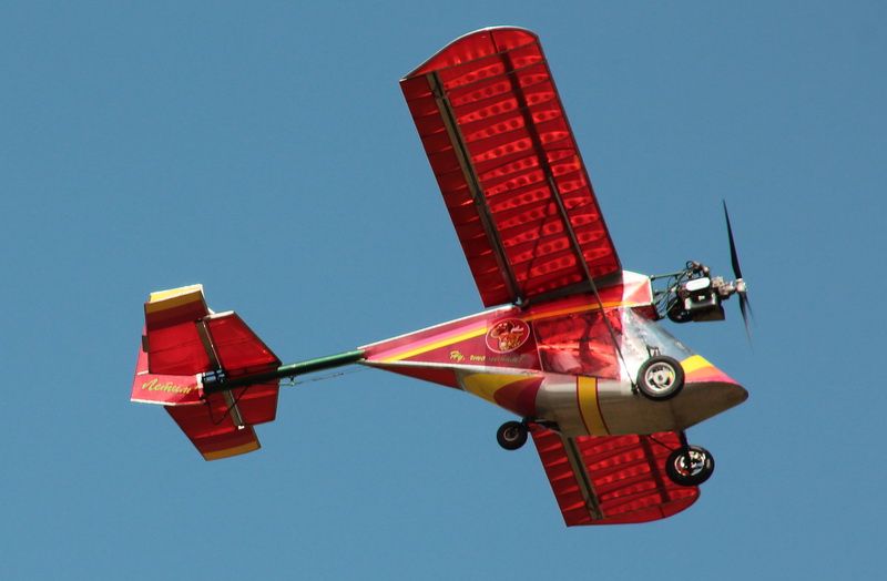

СЛАВА ТРУДУ! Как Вы оцените вариант изготовления оперения для автожира из спк (учитывая что он бывает толщиной 25 мм)
Учитывая, что оперение автожира мало чем отличается от оперения самолёта считаю, что вполне можно применять. Только зачем 25мм четвёрки вполне достаточно. Я применяю поликарбонат как обшивку. И потому 4мм вполне достаточно. Весь секрет не в поликарбонате а в технологии изготовления.СЛАВА ТРУДУ! Как Вы оцените вариант изготовления оперения для автожира из спк (учитывая что он бывает толщиной 25 мм)

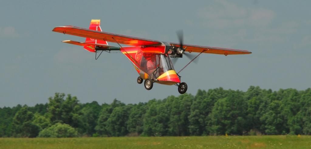

-oba lietali?\Kto pilotiroval vtoroj?\ездили с двумя самолётами?!
Да я представлял два самолёта. Второй на публику не выставлял так как не было второго винта стоял винт не соответствующий хотя подготовительный полёт на нём всё же сделал. Мне показалось не очень впечатляюще вялый набор высоты. И я решил пока его оставить на статической стоянке. И летал на поликарбонатном. Хотя дюралевый летает тоже хорошо. В своём классе. При 2550 оборотов устойчиво идёт в крейсере 120 км. Режим без ограничений. Запас топлива на 4часа с навигационным запасом. Машина ещё сырая успел лишь облетать за неделю до поездки.Юрий,поздравляю Вас с удачным участием на слёте.

Ресурс большой в силу своей конструктивной и технологической простоты. Существенных недостатков выявилось два.... склонность к прогрессирующему козлению и не любит ухода курса на пробеге может крутануть. Но когда освоишь его, про это забываешь. Просто нужно знать предел по боковому ветру. Садится на основные и после нескольких секунд пробега опускать заднее колесо. И тогда всё нормально.Вот интересно насколько хватит такого самолета? Смотрится неплохо , хотелось бы увидеть видео. Удачи.
Брошка нормально но до полётов пока не доходят руки. Думаю что летать она будет хорошо. В принципе у меня всё летает. На поликарбонатном новое крыло, показало себя отлично. Подтверждение этому участие в СЛА Первушино.Как ПК Брошка поживает?

В силу того, что у товарища маленький налёт на этом самолёте на публике решили не рисковать, дабы не подвести Сергея Минигулова. И потому, летал я один.-oba lietali?\Kto pilotiroval vtoroj?\
