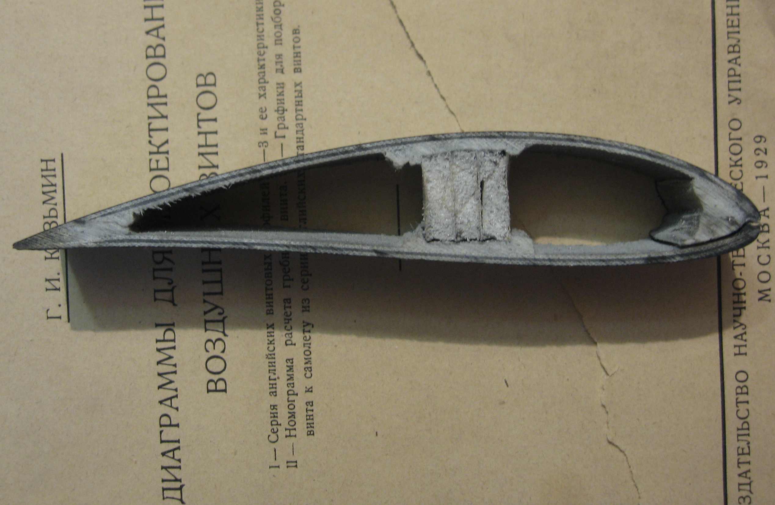

Вот срез лопасти винта Галаса с урепленовой оковкой. Толщина 2,5-3 мм. Оковка изготавливается совместно с лопастью. Парящий прав: можно постучать лопастью о бетонный столбик-ничего не случиться. ;D
    175,2 КБ · Просмотры: 166

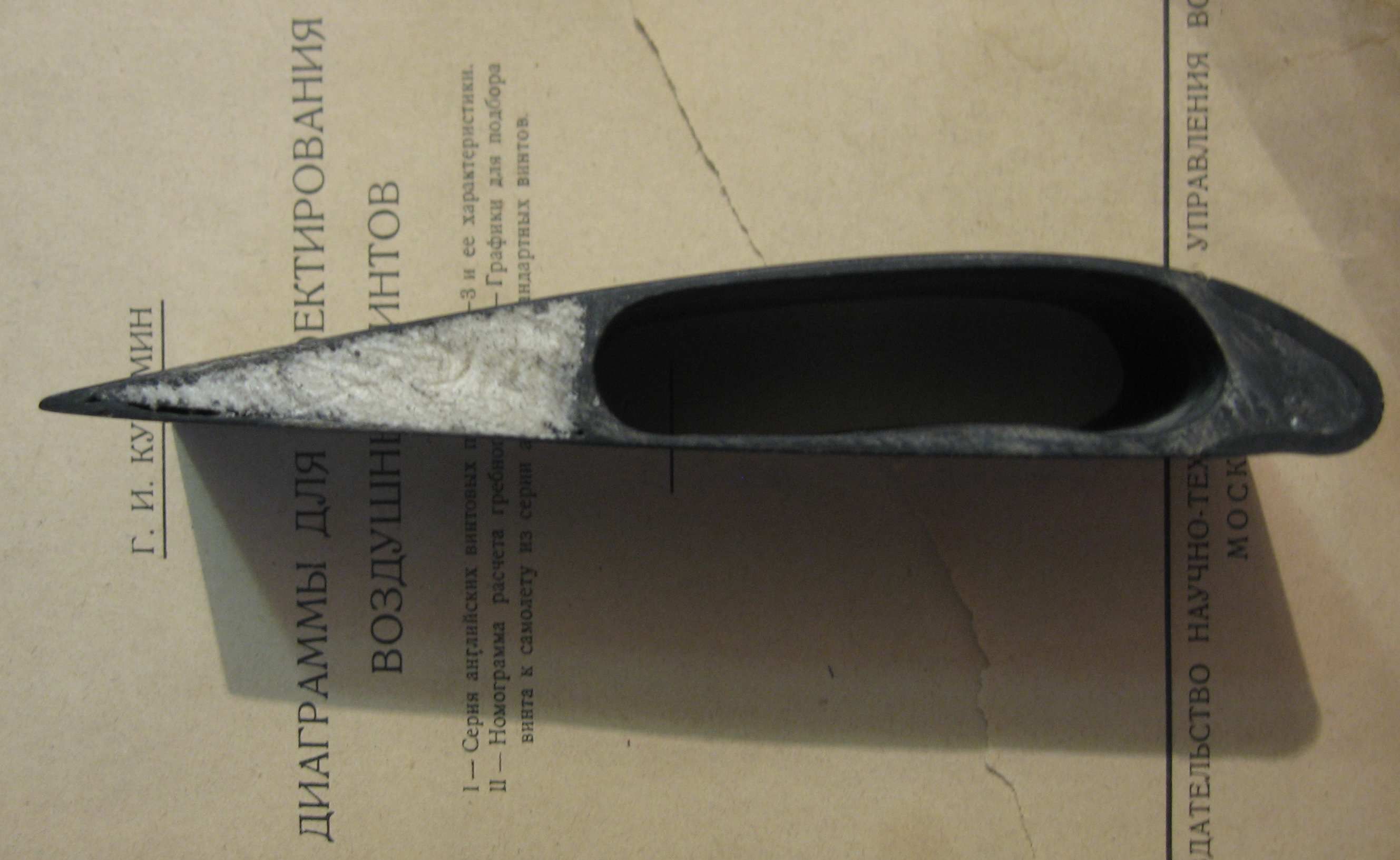

Кого-то могут смутить трещинки-непроклейка. Вот срез лопасти Луганского винта. Те же трещинки: и ничего! ;D
    157,1 КБ · Просмотры: 154
