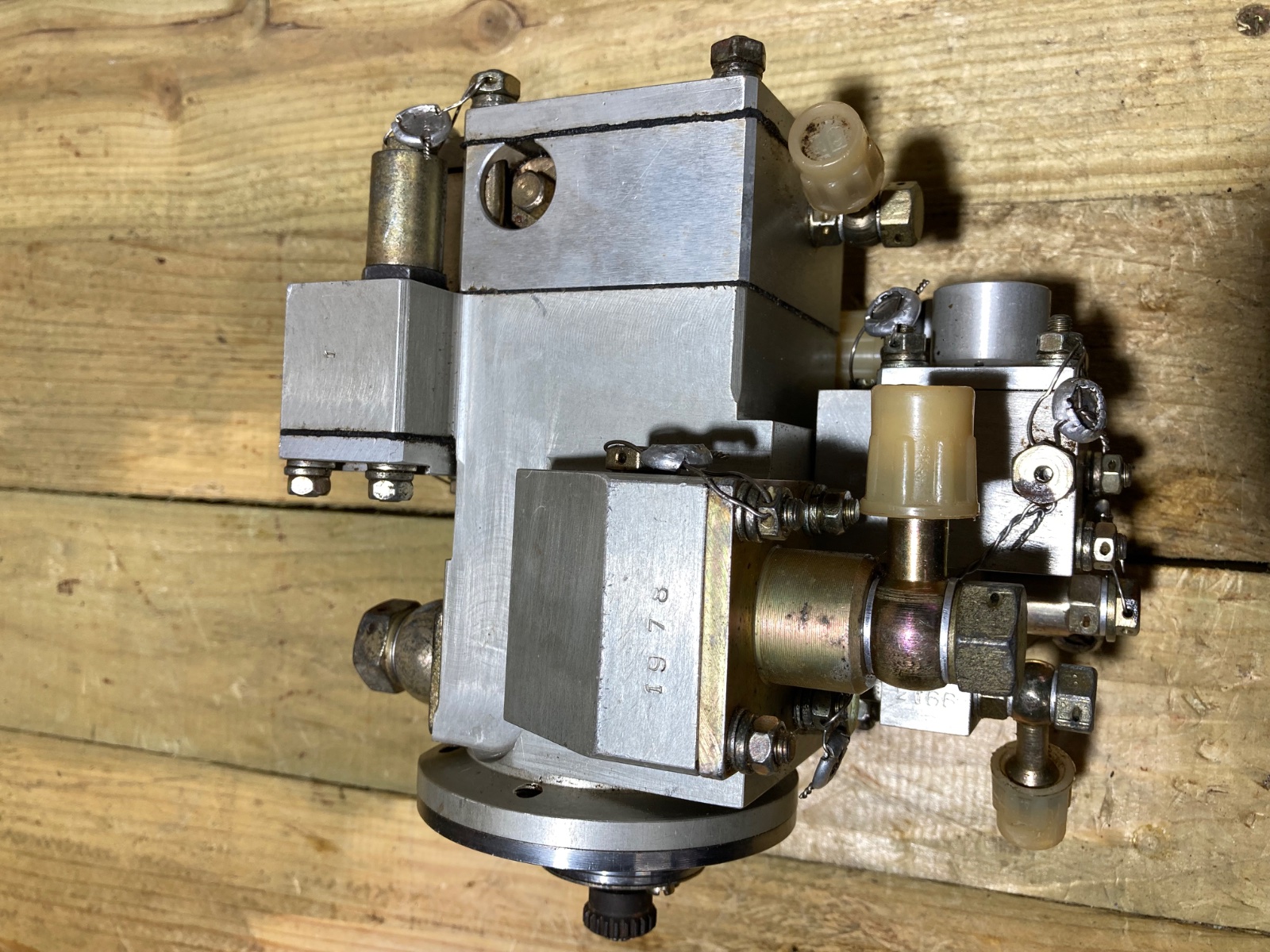

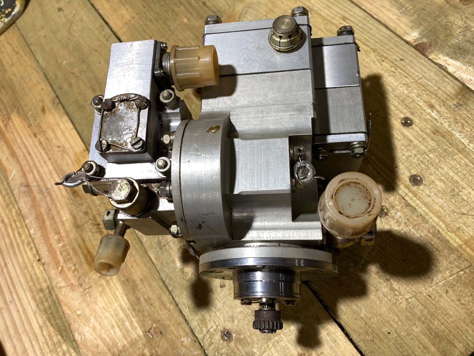

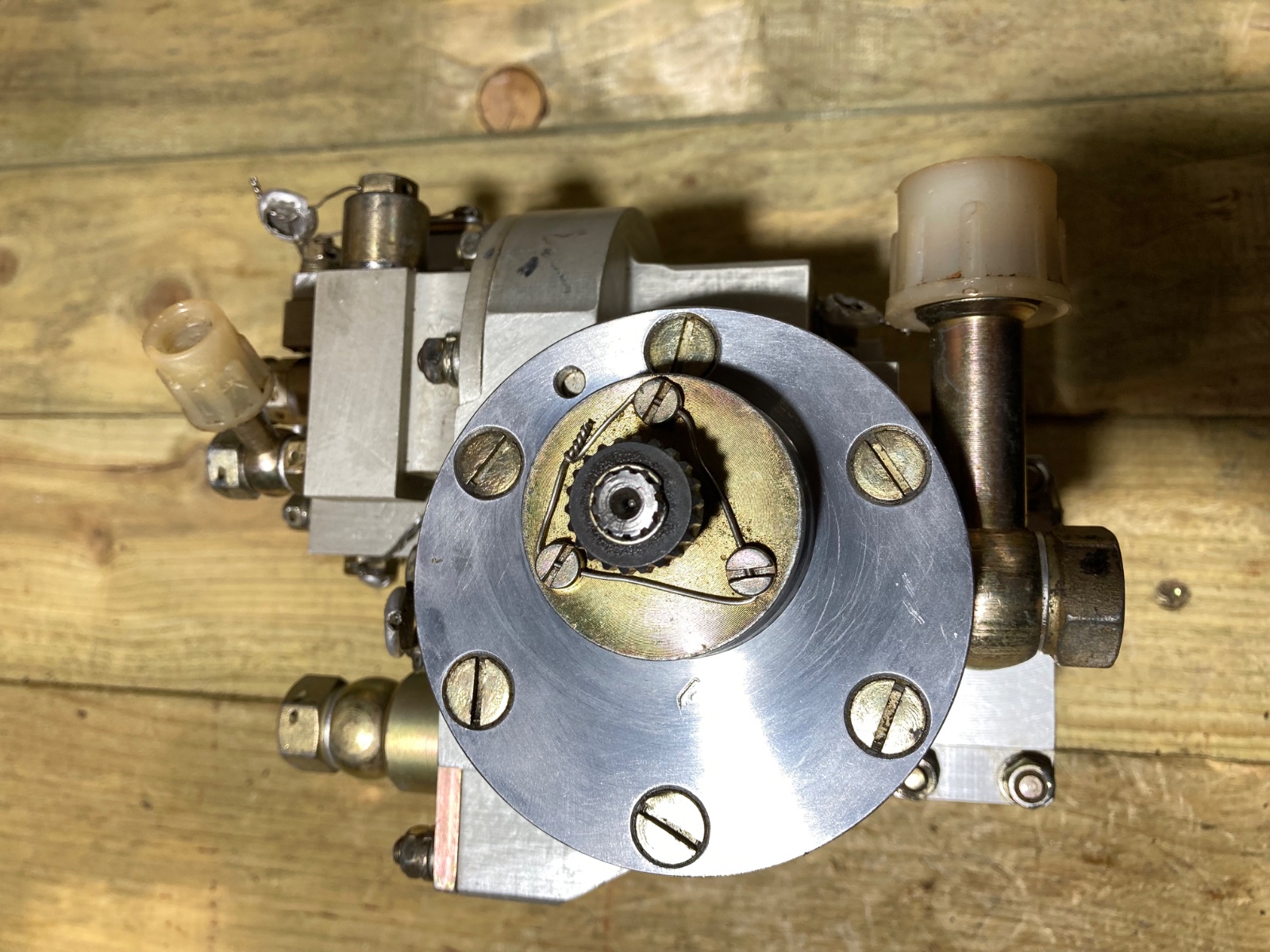

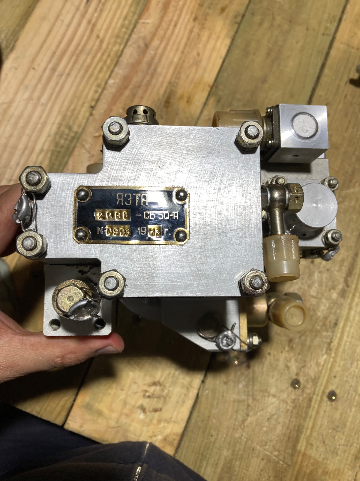

Николай Акимов Категоризаторы Откуда Нижний Новгород 2 Июн 2025 #2 Производитель - Ярославский Завод Топливной Аппаратуры. Насос СБ50А для Газотурбинного двигателя 2ПВ8. Но это не точно. Последнее редактирование: 2 Июн 2025

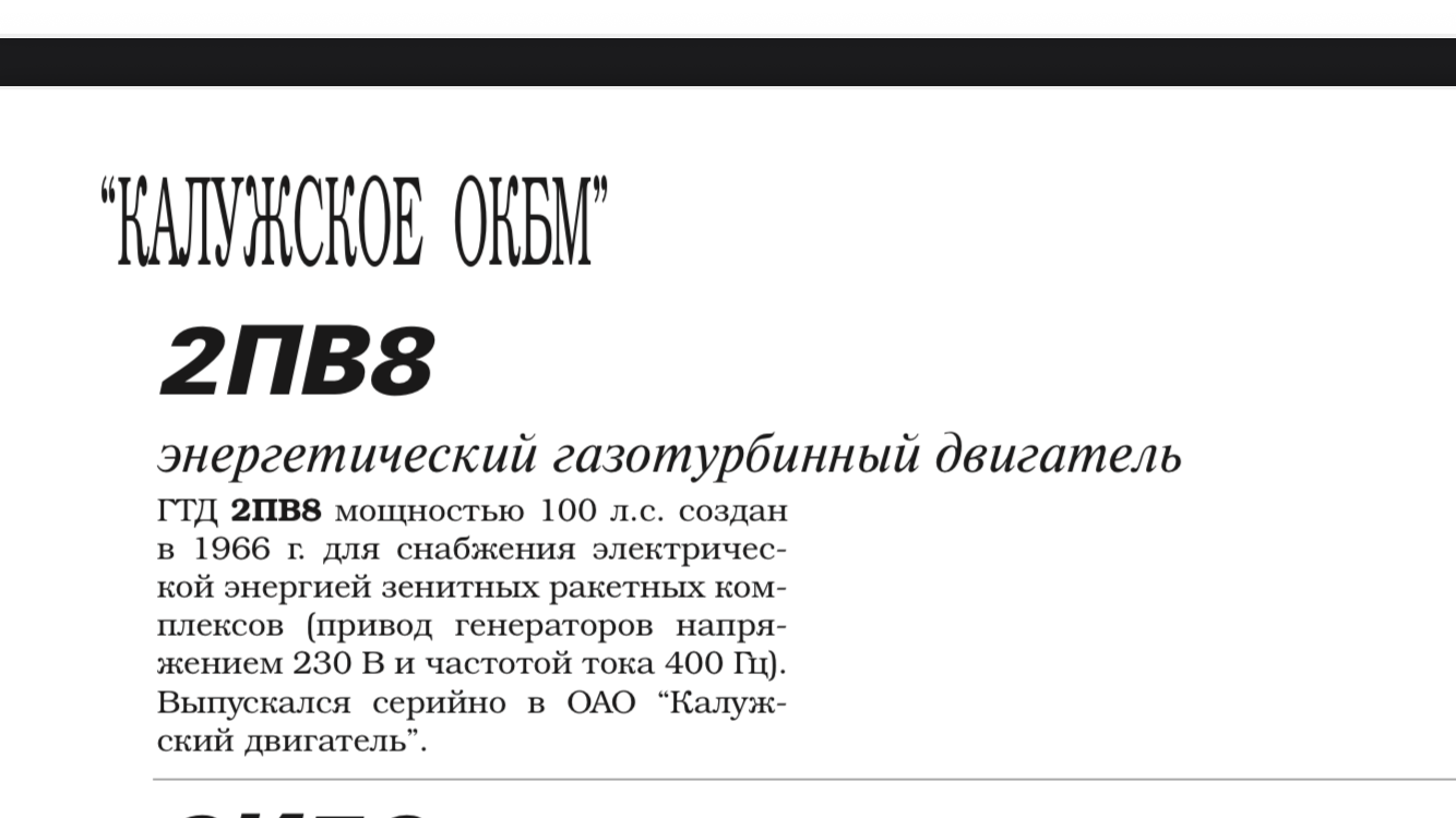

Николай Акимов Категоризаторы Откуда Нижний Новгород 2 Июн 2025 #3 Производитель - Ярославский Завод Топливной Аппаратуры. Насос СБ50А для Газотурбинного двигателя 2ПВ8. Но это не точно. Нажмите, чтобы раскрыть... Сам двигатель выпускался Калужским Авиадвигатели. Нашёлся ролик, где его гоняют почём зря (без нагрузки). Узел СБ50А на переднем плане.
M Muha 2 Июн 2025 #4 Николай, спасибо!!!! Цифры видел, а предположить, что это название ГТД никак не мог!
