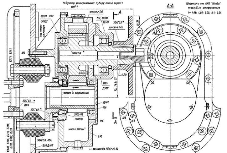

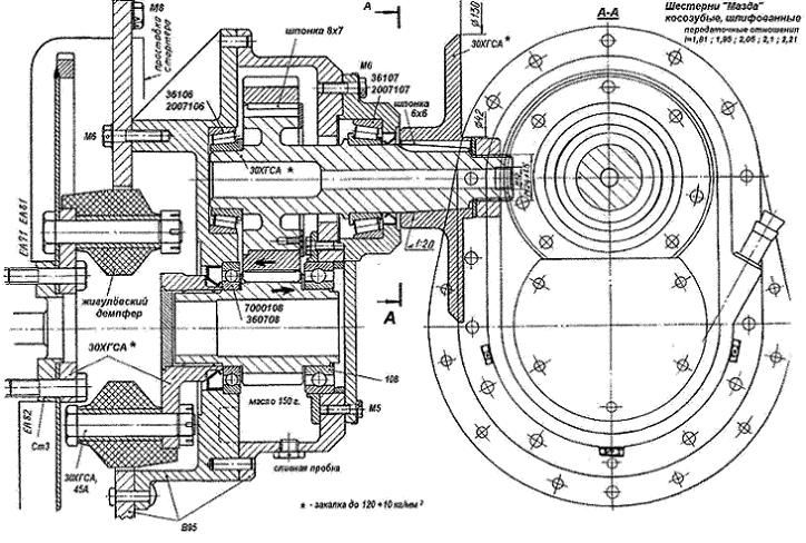

По стилю  похоже на работу кисти руки этого конструктора .
