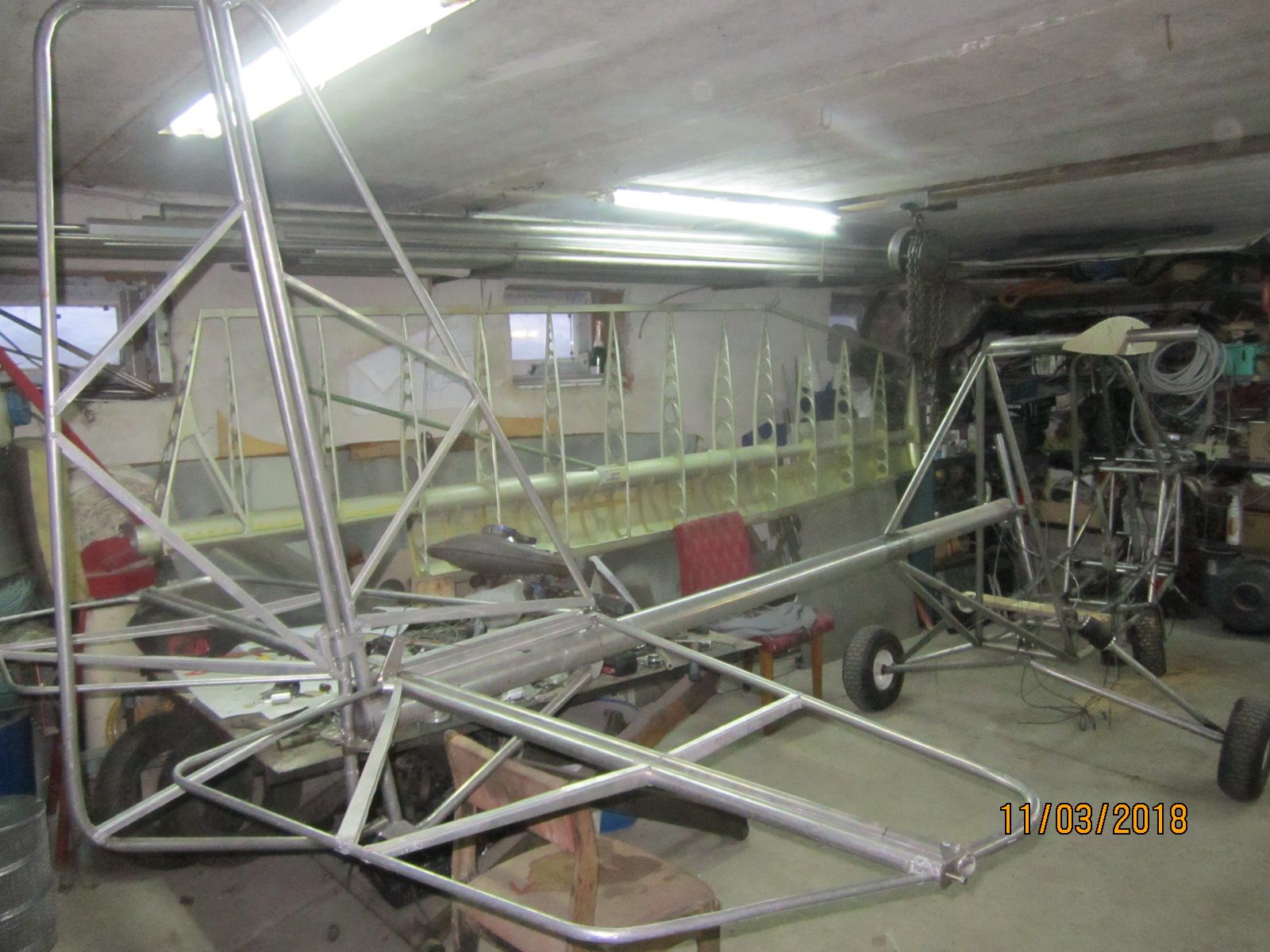

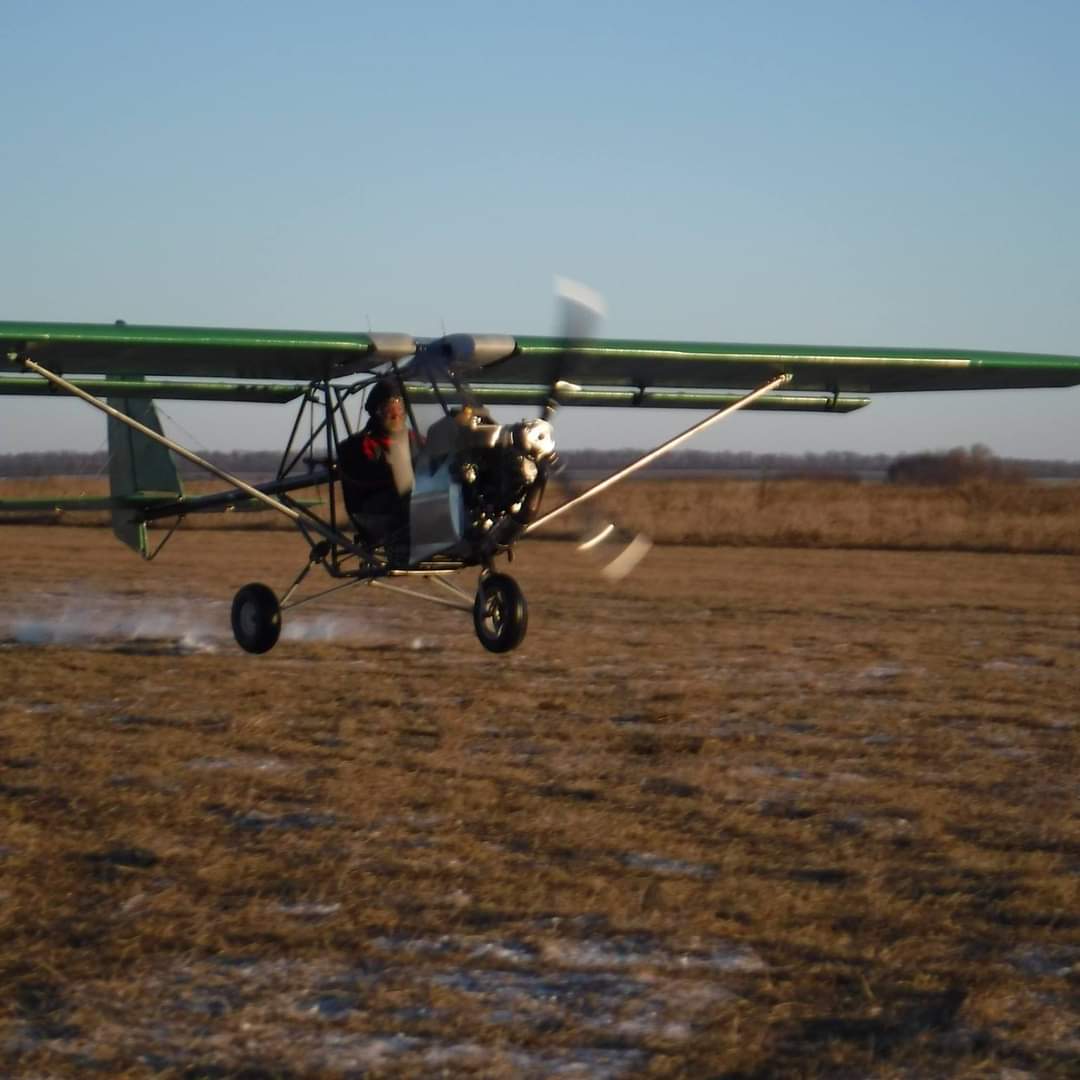

Помогите опознать самолет
Argentina

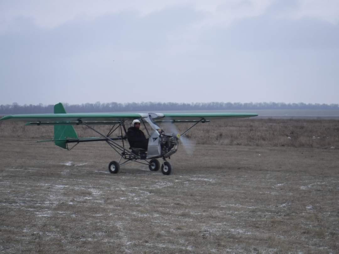

Здравствуйте Доброе утро, хотел спросить может кто знает что это за ультралайт?
Большое спасибо.
Привет.

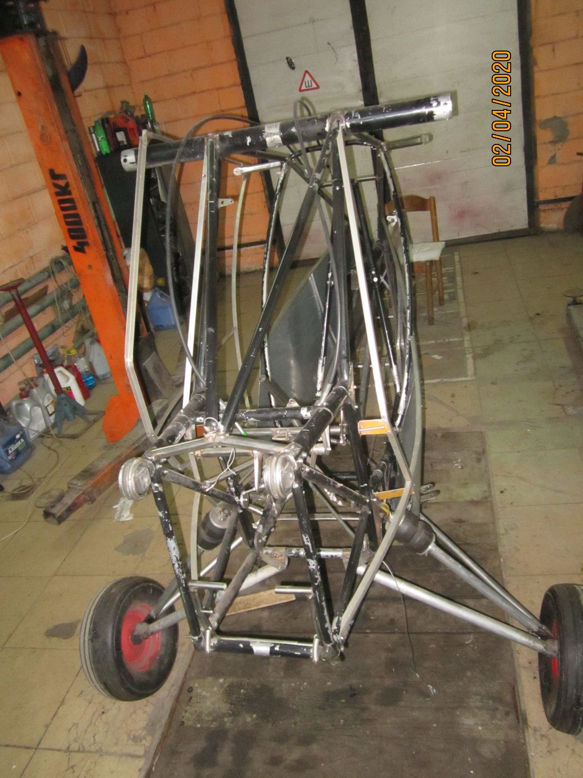

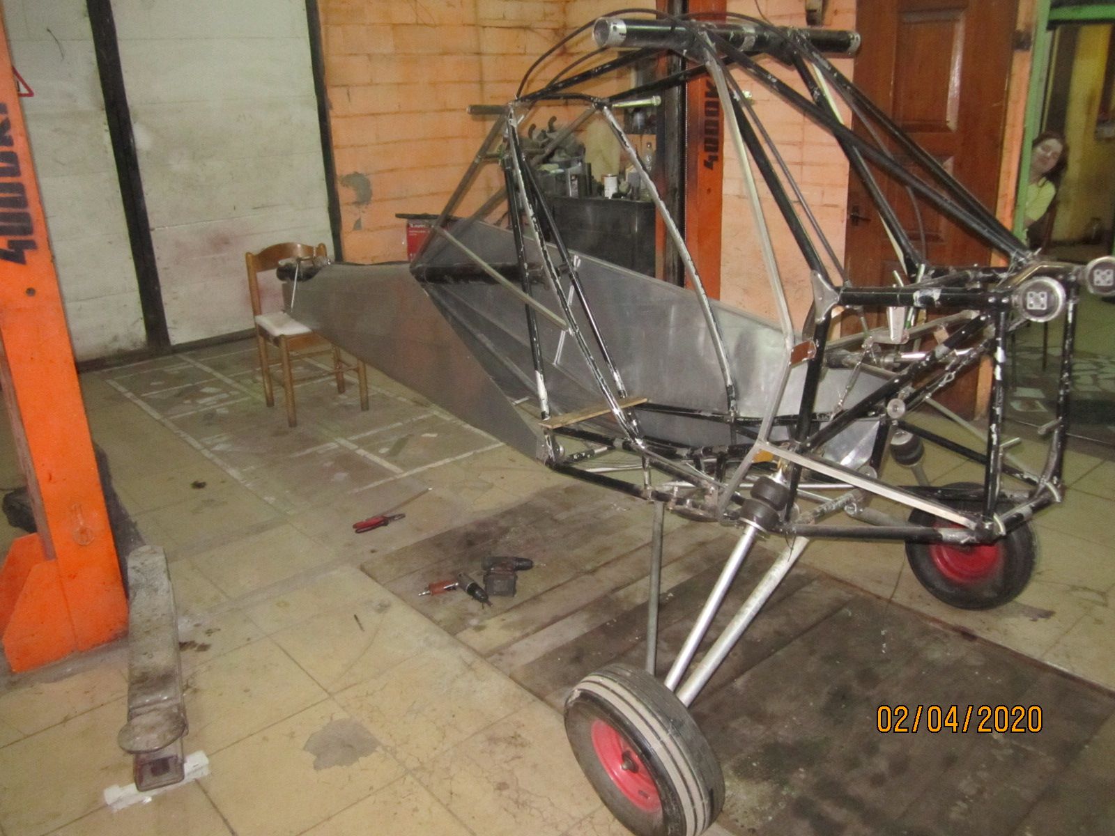

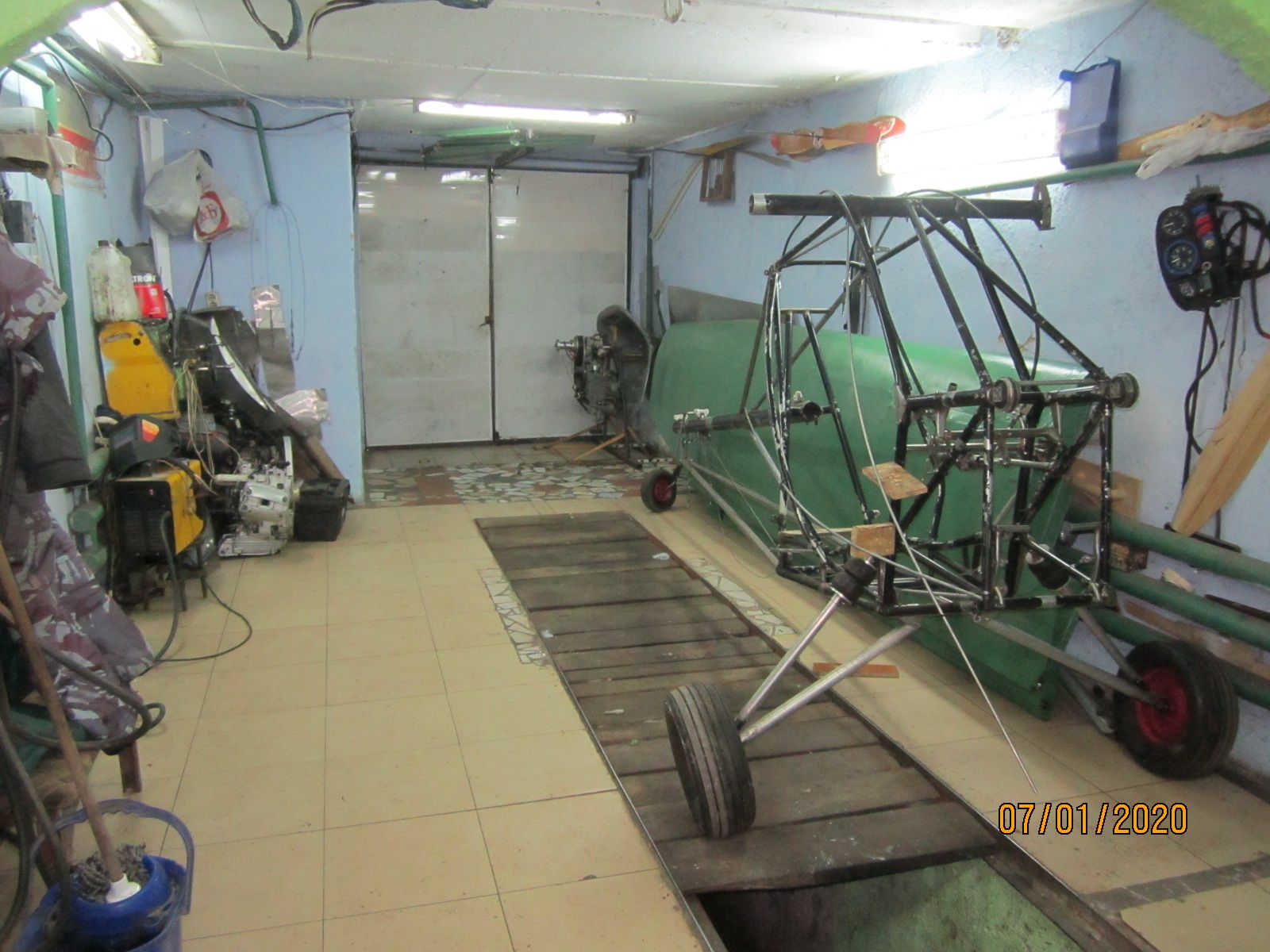

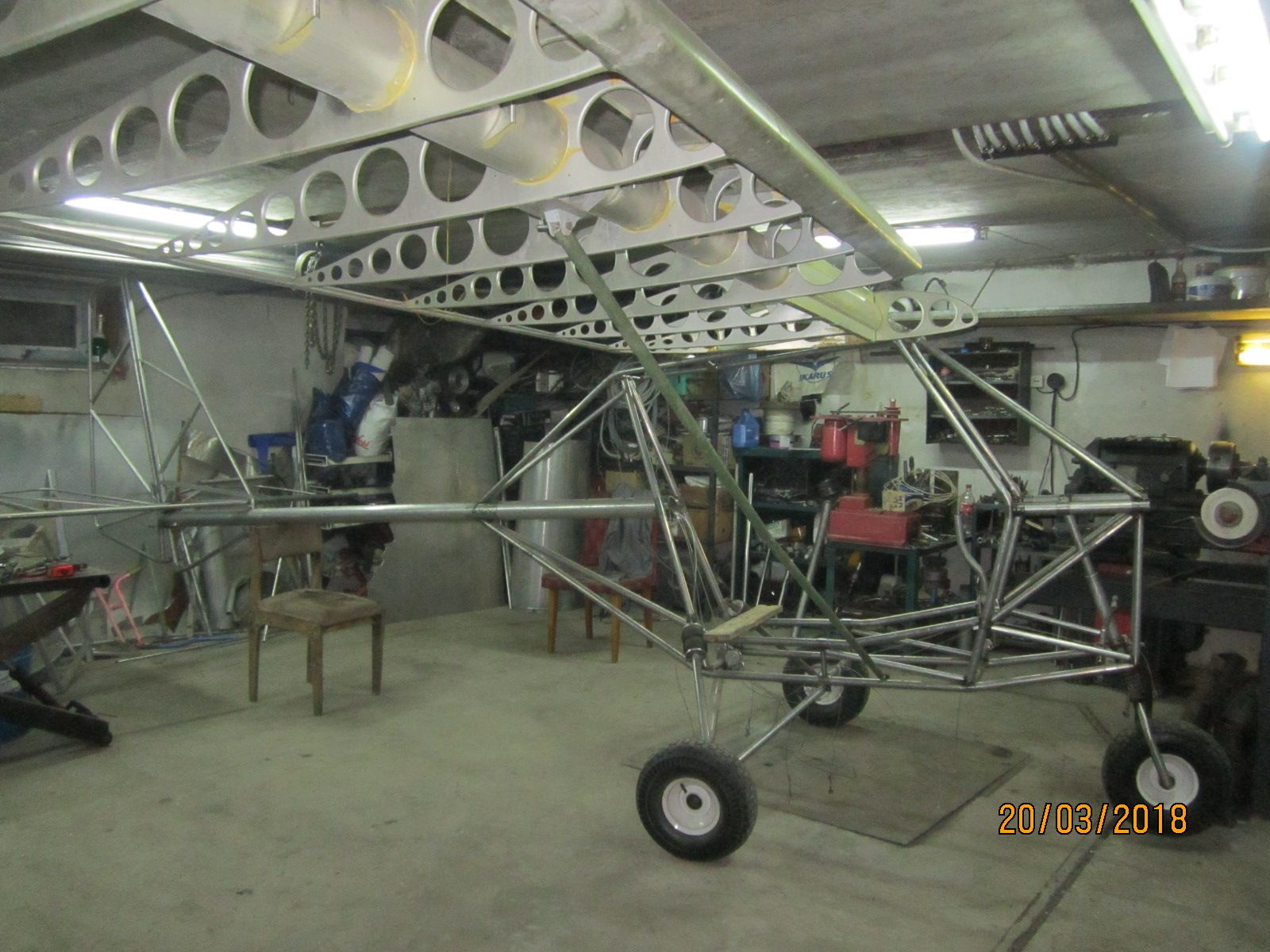

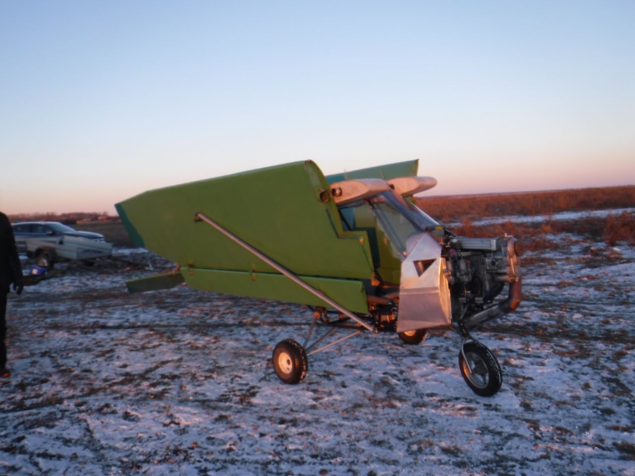

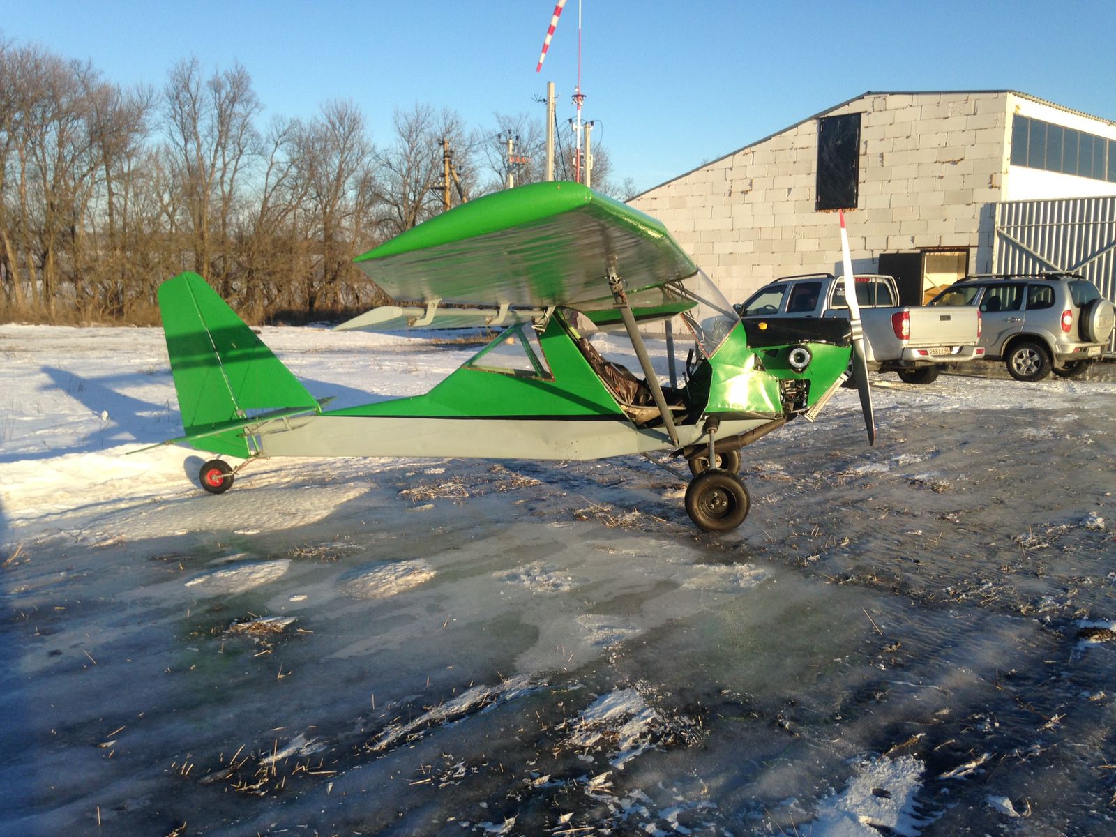

это самодельный самолёт с крыльями от самолёта авиатика на данный момент он модернезирован стал с задней опорой
Самолет моего друга Саши Зеленцова.Кузнечик.Движок 582 ротакс крылья авиатика.Переделан и сейчас с закрытой кабиной и полноценным фюзеляжем.
Привет. Спасибо за ответы на все, я хотел бы узнать больше изображений этого самолета и узнать, есть ли планы на него.
Если у вас есть контактный адрес электронной почты, буду признателен.
По- моему очень неплохой пример партизанского самолёта. 👍
Большое спасибо всем за ответы, спасибо за изображения и ваш интерес в помощи.
Я свяжусь с вашим застройщиком.
Спасибо !!!

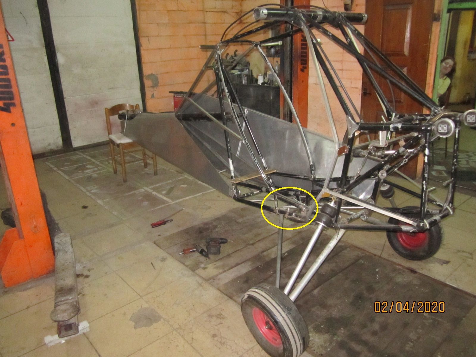

Немного таки смущает узел крепления подкосов крыла к раме фюзеляжа (в жёлтом овале).
Не вижу связующей поперечной трубы между этими узлами левого и правого бортов. Или в этом ракурсе её не видно, или же нагрузку от подкосов крыла "ловят" какими-то другими способами. Не уточните?

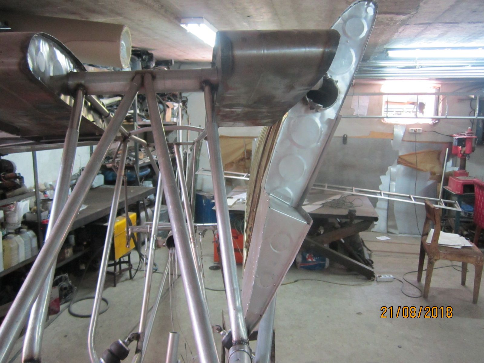

И ещё один вопрос - у лонжеронов крыла моментная заделка или таки шарнирная?
лонжерон крыла соеденён с фюзеляжем на шарнире и фиксируется дополнительно штифт-палец
на фото процес перестройки апарата поэтому не видно связующей поперечной трубы

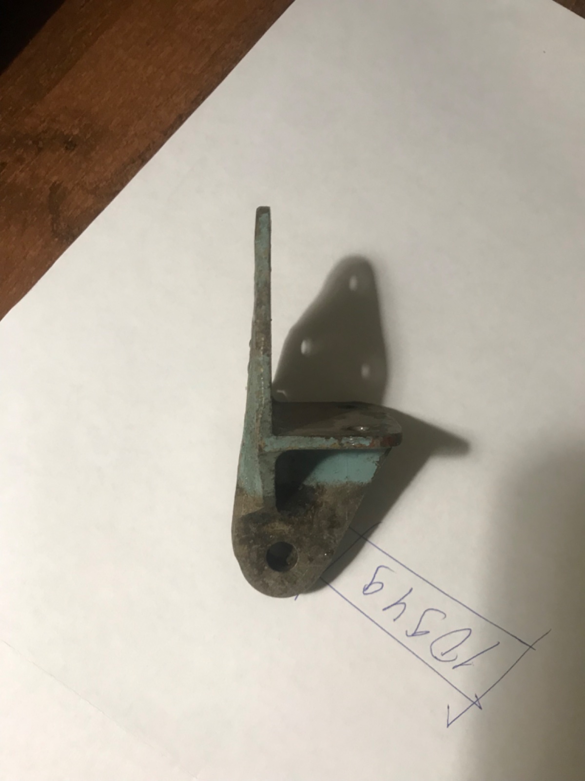

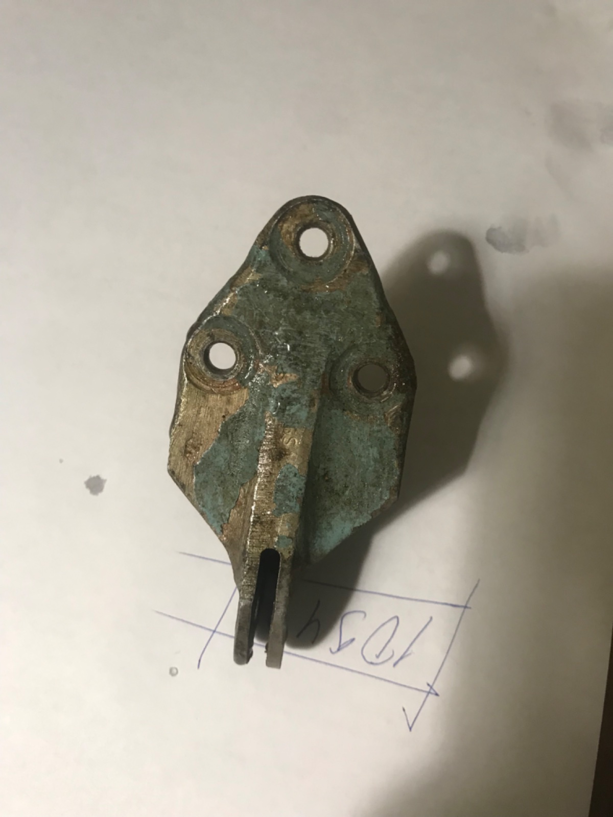

Не знаю где задать вопрос. Что за узел и от какого самолета?
