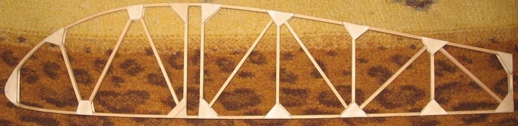

Здравствуйте. помогите пожалуйста .Есть готовый набор нервюр. Требуется нарисовать и посчитать лонжелон на взлетный вес 250 кг и +6 -3 . размах 9 метров
Чтобы лонжелон  стиснуть в нервюру, он должен быть  17мм на 145мм. материал   планируется использовать из ветки http://www.reaa.ru/cgi-bin/yabb/YaBB.pl?num=1265651954 .фотографию нервюры прикреплю.

в идее сделать его из цельного бруса с выфрезерованными до половины толщины облегчениями

В случае свободнонесущего крыла сечения 17х145 не хватит даже безо всякой фрезеровки.И здорово так.

Если брать +6 как разрушающую и по хамски прикинуть, то верхняя получается в месте крепления подкоса 96на 15, нижняя 42на 15.)))) это для подкосного с местом установки подкоса 2,25м

упс. забыл написать. подкосный высокоплан. подкос с середины консоли

Чтобы данное сечение (17х145) держало бы перегрузку 6 с коэффициентом безопасности 1.5,подкос следует сместить наружу процентов до 60...64 размаха.В обе стороны от подкоса стенку можно плавно подфрезеровывать,оставляя нетронутыми полки высотой миллиметров по 20...25.

получим меньший момент за подкосом и увеличим моменть от подкосного сжатия + гемор с расчетом какая полка будет работать на сжатие какая на растяжение между подкосом и узлами навески крыла, на самом деле все гораздо проще, собрал лонжерон а остальное мясо доклеел сверху подрезав нервюры))).

Вы уверены,что написанное Вами можно понять;сами абсолютно убеждены в правильности написанного,или просто подозреваете?
Момент от подкосного сжатия - это ПЕСНЯ.

Если подкос на 1/2 консоли , вержняя полка должна иметь площадь примерно 12,5 см2. нижняя 6,25 см2. в местах крепления подкоса ( брал сосну на сжатие 3.5 кг/мм2, на растяжение 8.5кг/мм2)
При заданной ширине 1,7 см. такой лонжерон невозможен, где бы не ставь подкос. Пойдет сдвиг конкретный в слоях.

- При размахе в 9 м длина консоли равна (9 - 0.6)=4.2 м;
- 64% полуразмаха составляют 4.5*0.64=2.88 м - консоль за подкосом составит 4.5-2.88=1.62м;
- При весе 250 кГ , перегрузке +6g и коэффициенте безопасности 1.5,сила на крыле составит 2250кГ;
- Погонная нагрузка на крыло при этом составит 2250/9 = 250 кг/м;
- Максимальный изгибающий момент в точке крепления подкоса 250 кГ*1.62м/2 =202.5кГм = 202500кГмм;
- Принимая макс.напряжение при изгибе бруса ЛВЛ (см.ссылку в #1) 6.55кГ/мм^2,получим потребный момент сопротивления лонжерона W = 202500/6.55 = 30916 мм^3;
- Момент сопротивления прямоугольного лонжерона сечением 17х145 мм = 17*145^2/6 = 59570 мм^3 - таким образом запас прочности для прямоугольного сечения без выфрезеровки составляет 1.926.
    Исходя из вышесказанного следует,что Ваши умозаключения,уважаемый А.Б. являются,мягко говоря,необдуманными.
Займитесь лучше работой над повышением образовательного уровня и не спешите с советами в малознакомой области - кто-то может и поверить.

Спасибо. Показательно. А я сосну считал. и с подкосом на 1/2 консоли. Вы оказались внимательнее.
А почему "Момент сопротивления прямоугольного лонжерона сечением 17х145 мм = 17*145^2/6 = 59570 мм^3", разве не: 17х145х6,55=16145,75????

Спасибо за помошь. еще вопрос по выфрезеровке - какой толщины стенку оставлять.

Из конструктивных соображений - т.е.оставить в самом легком месте нетронутым по крайней мере один слой и с каждой стороны по подфрезерованному слою:таким образом толщина стенки у конца лонжерона может составить миллиметров 6.
