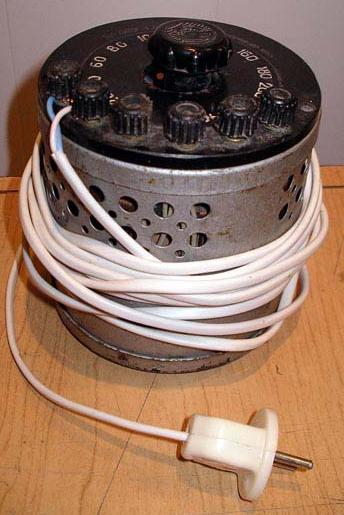

После  этого  я  сперва  применил  комбинацию  из  ЛАТРа  (  купленного  специально  на  барохолке  примерно  такого :

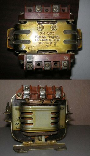

и  трансформатора  220 /36  -  который  часто  применяется  для  освещения  станков  -  сырых  подвалов  и  т. п.
«трансформатор ОСМ   220/36.»

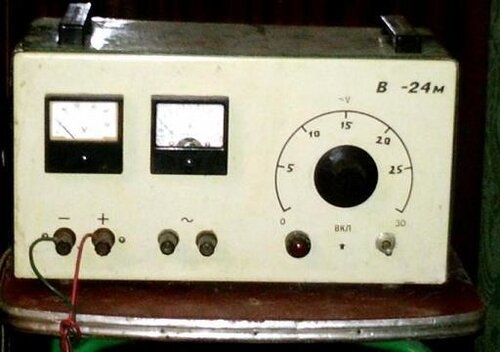

Ну  а  потом  мне  в  руки  достался  замечательный  источник  питания  с  которым  я  легко  решаю  множество  вопросов  -  от  зарядки  АКБ  -  до  испытаний  различных  схем  и  приборов.
И  что  хорошо  -  там  хитрый  трансформатор  внутри...  Позволяющий  не  иметь  связи  с  сетевой  фазой  и  одновременно - регулируемый.

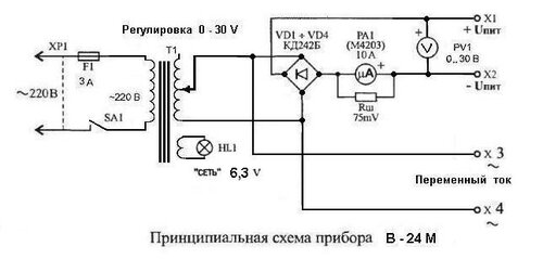

«Лабораторный  блок   питания    В  - 24 М .»
«Блок питания В 24 М.»
Я применяю китайские ,причем беру по дешёвке(с разбитым корпусом)Ловчее всего работают киловаттные.Трансы любые подходящие от 250Вт на напряжение не ниже 36.В
Лишь бы корпус был целый у бывшего зарядного и амперметр.
Что там на выходе транса даже не смотрел.Главное не греется и не гудит,а "рванину" ,дык её всё одно выпрямлять надобно.
Латры у нас другому делу служат,а на базаре сейчас не найти(у нас по крайней мере.)Часто использую феррорезонансный стабилизатор от старых теликов.

По первичке устроить регулировку проще и надежней Токи меньше и нагрев соответственно
