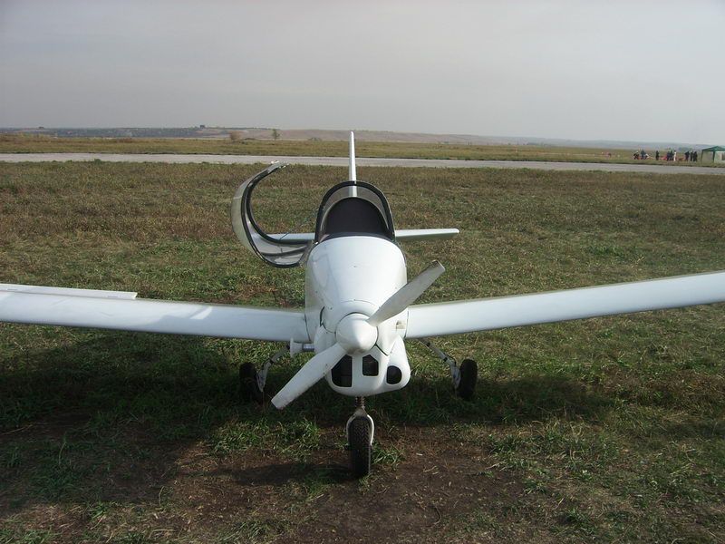

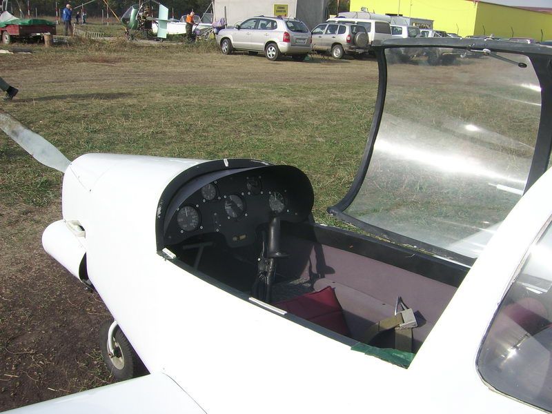

У меня матрица на вот такой есть, есле хотите можно скоопирироваться.
Есть готовый летающий самолет так же можно посмотреть, полетать.
По характеристикам конечно не Бд-5, зато приспособлен к российским условиям, может с грунту эксплуатировться и полосы в 300 м достаточно, при этом 160 км/ч летит при 30 л.с.  и сваливание на 75..80.
