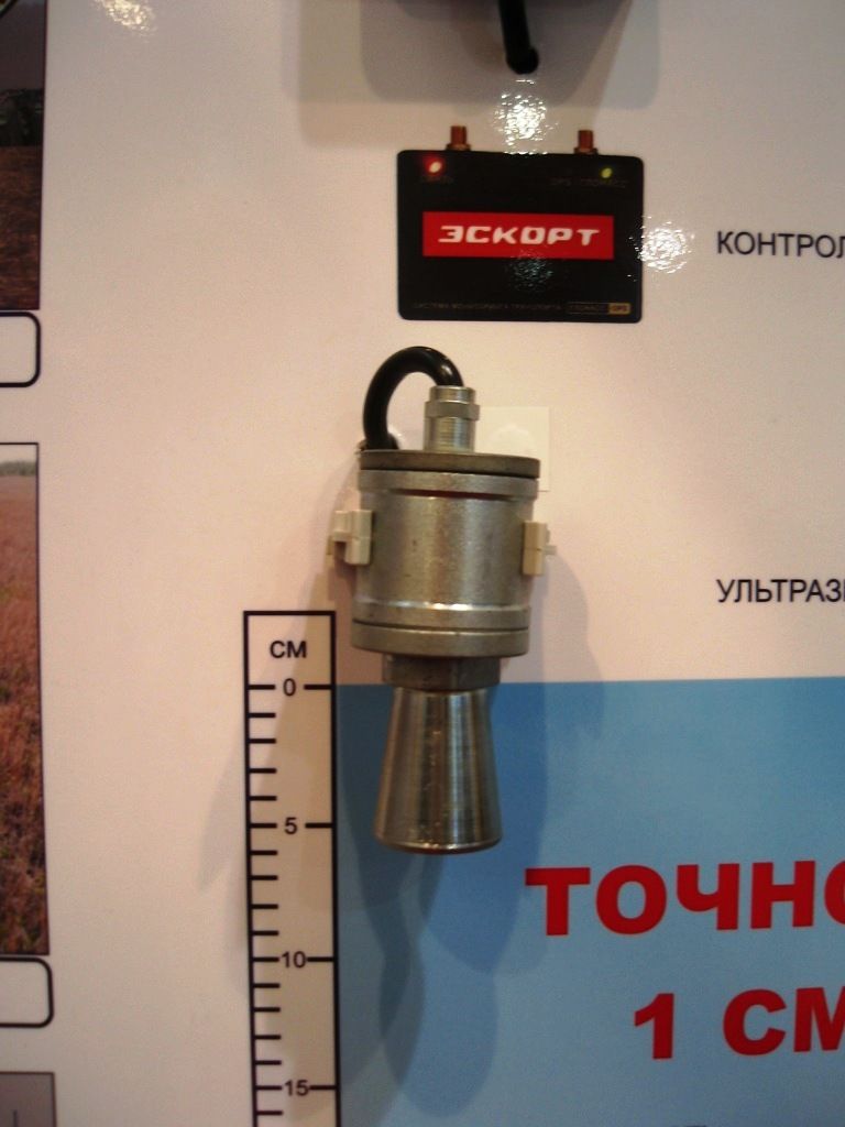

Твердополов, у вас каша в голове!  здесь речь идёт об ультразвуке, который принимется пьезокерамикой с соответсвующими рупором, согласующими волновой фронт в воздушной среде с керамикой (есесено, в узком диапазоне частот). Это изделие не имеет отношения к антенам и электромагнитным полям ЭТОГО диапазона в исследуемой среде .

Твердополов, у вас каша в голове!здесь речь идёт об ультразвуке, который принимется пьезокерамикой с соответсвующими рупором, согласующими волновой фронт в воздушной среде с керамикой
Вот еще один, выдающий свою ерундицию за эрудицию. Мне не о чем с вами спорить, ни тем более что-то доказывать. Прежде чем принять ультразвук, его надо излучить (той же пъезокерамикой) , немножко соображать о волновом сопротивлении пъезокерамической антенны, чтобы согласовать ее с воздушной средой.

Засада здесь скрывается в том, что при горизонтальном движении полученый отраженный фронт колебания будет зависеть от угла наклона излучателя и скорости. Требуется сложная математическая обработка полученого сигнала, которая бы учитывала угол наклона излучателя, скорость перемещения источника сигнала, давление и температуру. Хотя задача в принципе, до 15 -20 метров и скорости до 200 км. ч. вполне разрешима. Можно попробовать несколько синфазных вертикально расположеных излучателей, для того чтобы сузить луч в горизонтальной плоскости.
Этот девайс не будет работать. Не забудьте учесть эффект Допплера и то что посадочная скорость самолета значительно превышает скорость трактора, где этот девайс по замыслу должен стоять.
Добавьте сюда немеренную мощность необходимую для передачи импульса в воздушной среде. Если вы когда-либо слышали как "щелкает" пьезокерамическая антенна просто в атмосферных условиях с подачей на нее 5 квт сигнала, то поняли бы невозможность того же самого на самолете. Этот "девайс" в виде ультразвукового излучателя-приемника будет весить с хороший центнер 😀 .

так потому что слабо разбираетесь в предмете!! выбор подходящей моды, резонатора и  рупора позволяет согласовать пьезокерамику с воздухом - естесвенно, с  потерями (достаточными, чтобы излучить и принять метров на 10) и в узком диапазоне частот!!
