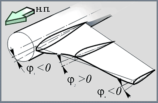

По определению: изменение профиля крыла по его длине, направленное на то, чтобы срыв потока при сваливании начинался с корневой части крыла. При этом элероны, находящиеся в оконечной части крыла, продолжают действовать и обеспечивают пилота эффективным средством для выхода из критического режима полёта.
Известно, что сваливание самолёта происходит из-за срыва аэродинамического потока от поверхности крыла, при котором резко падает коэффициент подъёмной силы. У крыльев с большим сужением и сильной стреловидностью срыв потока всегда начинается с концов крыла, при этом находящиеся там элероны перестают эффективно действовать, затрудняя выход самолёта из сваливания. Чтобы обеспечить начало срыва потока с корневой части крыла, применяется оба способа: геометрическую крутку и аэродинамическую крутку. 🙂
Надеюсь я ответить смог на ваш вопрос?

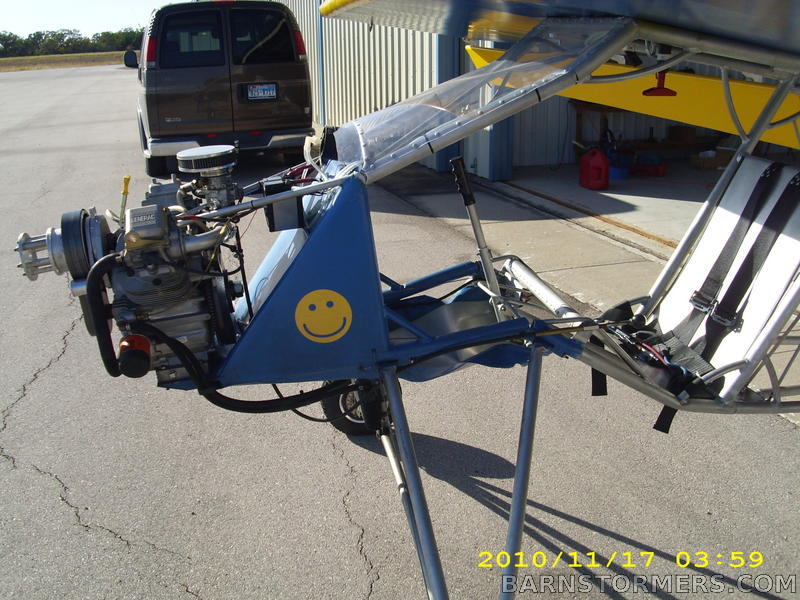

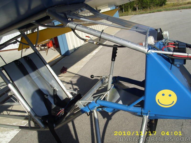

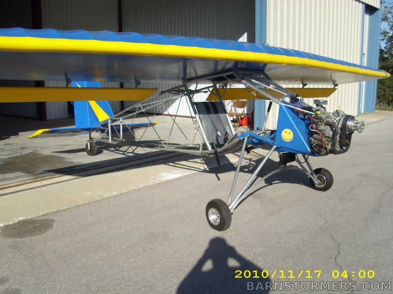

Спасибо огромное за ссылку. Посмотрел... Радостного мало, но и  особо печалиться тож нечему. Пилот жив и здоров. Безусловно пересмотр конструкции придётся сделать. Никто на форуме из обсуждавших повреждения не видел самого происшествия. И силу удара тож никто и близко предположить не может. Вот выкладываю фото.

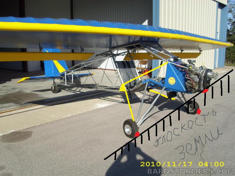

Вероятно было так: Плоскость земли обозначил тремя красными точками, в которых, как я думаю, был контакт при аварии. Желтым обозначил также свои домыслы по изменению конструкции. Хотя... может сталь... сварка... и в итоге получится Legal Eagle ;D ;D ;D

При всей кажущейся простоте сей аэроплан просто ужасен с технологической точки зрения. Например, ферму фюзеляжа склепать в кустарных условиях гораздо проще, нежели сварить и проконтролировать качество шва, да и прямоугольное крыло в разы проще - изготовил одну оправку для нервюр и вперед. Тот же Аффорд при небольших внешних отличиях гораздо более технологичен (читай - повторяем). Чем руководствовался конструктор этого аппарата - тайна, покрытая мраком...

Повреждение фермы говорит, что самолет на взлете или на пробежке встретил препятствие, при жесткой посадке шасси бы сработало по другому. Будь стойка шасси прикреплена к верикальной стойке фермы - сломалось бы шасси скорее всего. Может быть здесь ничего менять и не надо, а достаточно ослабить заднюю стойку шасси или слегка согнуть.
