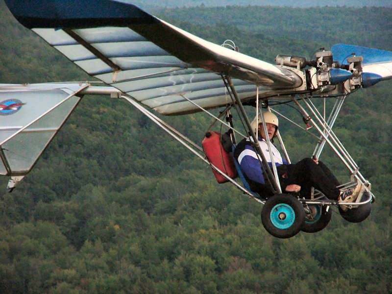

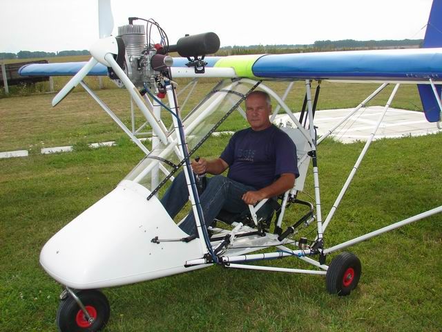

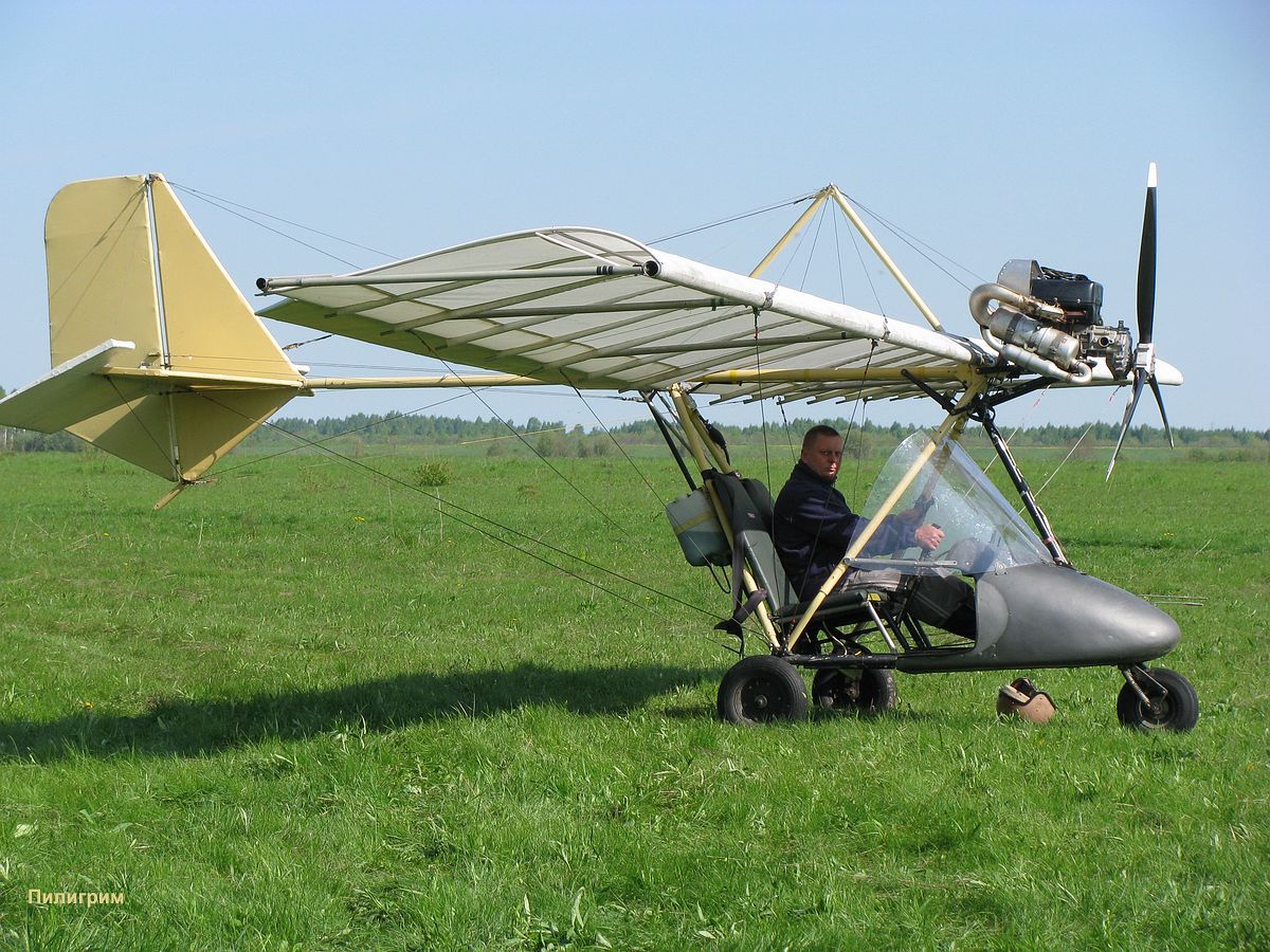

Если нужен 1-местный, то есть такая ветка "Работа над ошибками". Вроде все блохи выловлены. Строится несколько экземпляров участниками форума. Но в 1-местном прикола мало :  а прокатить кого нибудь, да на девочек произвести впечатление. Тогда лучше всего Пиллигрим-7 из Твери. Конструкция вылизана несколькими годами, откатана на химии. Ну а если честно, то ко всему прочему нужно вспомнить Болгарский Соло. Классный аппарат с жестким крылом. У них же есть и 2-местный DAR-23. Чертежей правда нет, но очень много фоток на форуме. Да и вообще Вам  karp2005 нужно читать, читать и читать форум. Здесь столько информации, что за месяц не перелистать. Загляните на ветку самолеты до 115 кг. Почти все они подходят под Ваше Т.З. Я бы себе Пиллигрима с жестким крылом построил бы, было бы время.  Сначала осмотритесь и то, что Вам нужно само найдется. Все уже давно изобретено.  Удачи в поисках.
