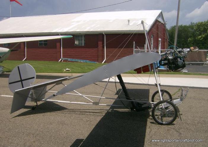

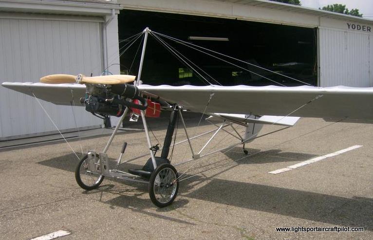

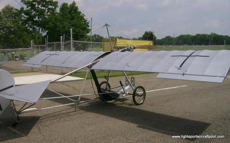

Посоветуйте "простейший" самолёт
    60,2 КБ · Просмотры: 304
    60,7 КБ · Просмотры: 325
    54,6 КБ · Просмотры: 312

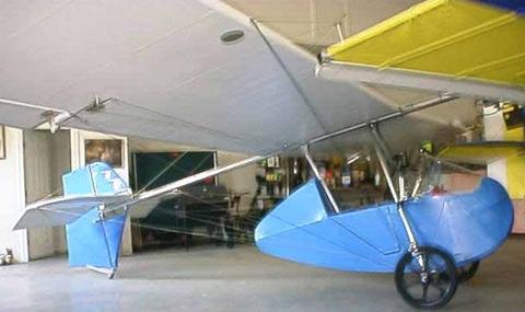

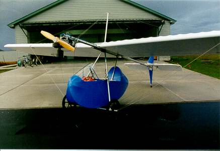

<iframe width="420" height="315" src="http://www.youtube.com/embed/qcdodzThXdM" frameborder="0" allowfullscreen></iframe> простейший аппарат с жестким крылом , летит 120-35 км/ч , закрытая кабина. Посмотрите, может понравится
Может такой нравится? Проще по-моему некуда  😉

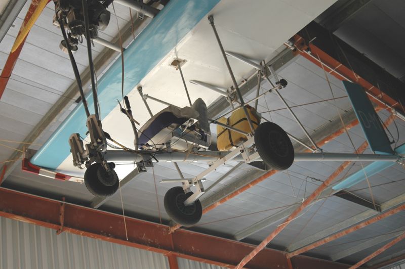

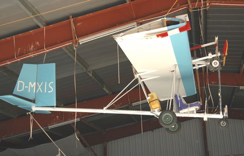

    59,1 КБ · Просмотры: 319
    64,8 КБ · Просмотры: 318
У трябколетов простота внешняя, но никак не технологическая для гаражных условии .
                                                                                                      У путевого тряпколета узлы соединений сплошная токарка и фрезеровка. :'(
Купи готовый. Сэкономишь время и деньги. Или важен сам процесс строительства, а не летание?
А радиусные шайбы в магазине продаются?
Да, про эти шайбы я забыл, но они не большая проблема 😉 Тут на форуме уже обсуждали как их изготовить с помощью сверлильного станка.
Судя по крылу и хвоступростатой там и не пахнет
Зато выглядит как обалденно  🙂 Конечно же я шутил.

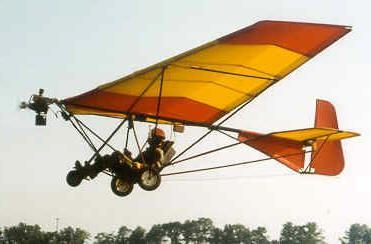

По-моему давнему и глубокому убеждению самый простой из трубколетов это Weedhopper, в США до сих пор их немерянно летает (судя по активности в групе на Яху) Кстати и в управлении проще, со штопором особых проблем не имеет - для спокойной, тихой погоды это аппаратик самый цинус. Чертежами можно разжится здесь http://www.freeweedhopperplans.com/. Обшивку можно пошить из дешевого полипропилена (бюджетный вариант), лавсана, дакрона  - нагрузка на крыло не большая, моторчик от 20 лошадей, сильно хитрых узлов так же не имеет, разве что с гибкой труб потрудится придется. Вес и размеры минимальные  - чудо, а не самолет  ;D
