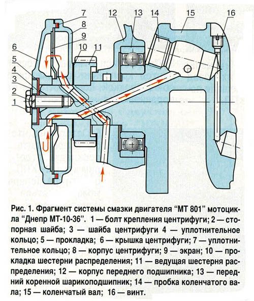

У  мотора  мотоцикла  Днепр  -  шатуны  на  вкладышах  а  коренные  подшипники  коленвала  -  шариковые.  Это  не  совсем  тоже  что  автомобильный  мотор...  А  вообще  Днепр  -  порядочный  хлам.  Картошку  возить  в  люльке  -  годится.  А  на  сла  -  как  правило  -  толку  от  Днепра  было  меньше  чем  от  Бурана.
Фрагмент  чертежа  :
    75 КБ · Просмотры: 145

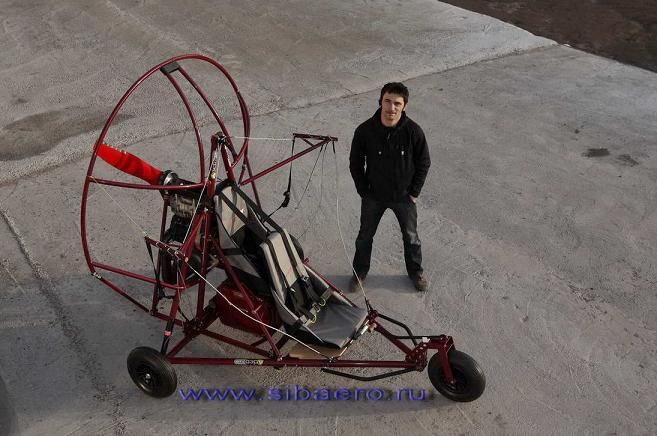

Может  проще  и  лучше  -  особенно  для  аэрошюта  будет  поставить  скажеи  РМЗ - 500  и  будет  всё  как  у  людей ?
Картинка  отсюда :
http://sibaero.ru/index.php?module=xid&func=viewpub&tid=12&pid=2
    54 КБ · Просмотры: 117

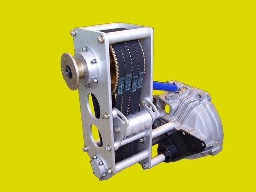

Поставьте клиноременный редуктор и не парьтесь.
И сколько клиновых ремней надо установить на автодвигатель если даже на бурьяны
их ставят по 4-5 штук ?

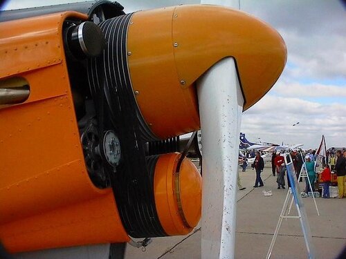

При  большом  желании  -  и  на  мотор  Лом - Прага  клиноремённый  редуктор  приспосабливали...
«ремни»
Фото  из  темы :
http://www.reaa.ru/cgi-bin/yabb/YaBB.pl?num=1124901573
Также  можете  полюбопытствовать  -  как  люди  летают  на  дельталётах  с  мотором  ВАЗ  и  ремённым  редуктором :
Вот  товарищ  Жуков  -  летает  на  зубчатом  ремне  на  моторе  ВАЗ  и  не  жалуется  ...   Клиноремённый  редуктор  ему  не  нравился  по  ресурсу....
«редуктор  жук»
http://www.aviajournal.com/index.php?option=com_content&task=view&id=135&Itemid=59

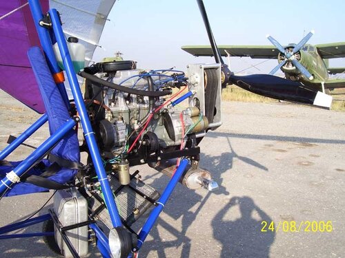

Ещё  вариант :
«зубчатые  ремни  от  ГРМ  ВАЗ»
«мотор ВАЗ»
Из  темы :
http://www.reaa.ru/cgi-bin/yabb/YaBB.pl?num=1233034422/0
