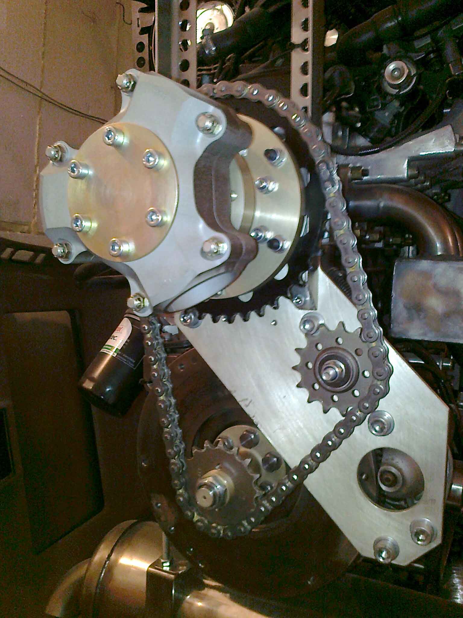

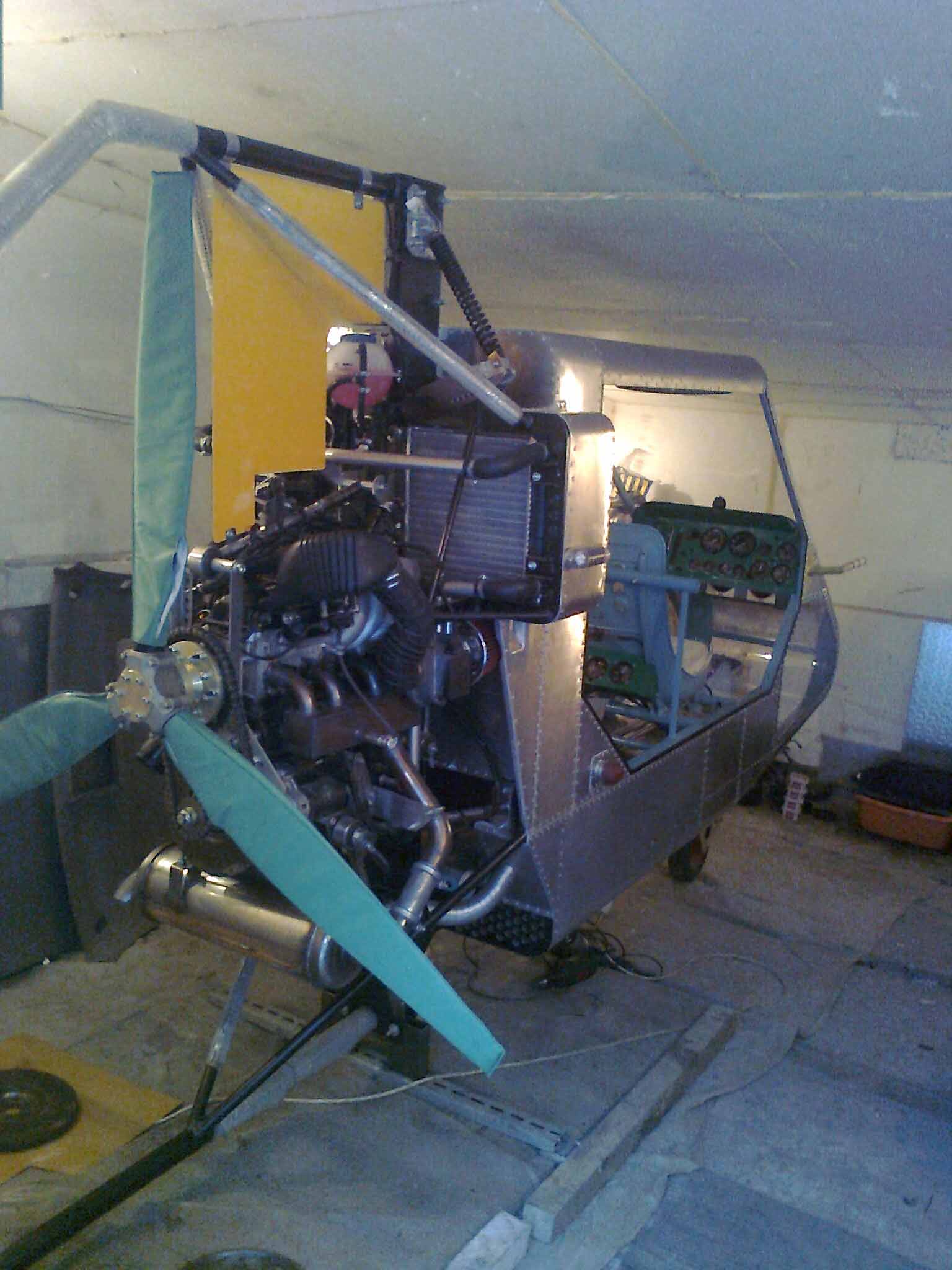

Хочу представить Вам автомобильный двигатель от AUDI на автожире DRAGONFLAY  M-25 cредуктором NOVA;
    119 КБ · Просмотры: 141
    151,1 КБ · Просмотры: 131
