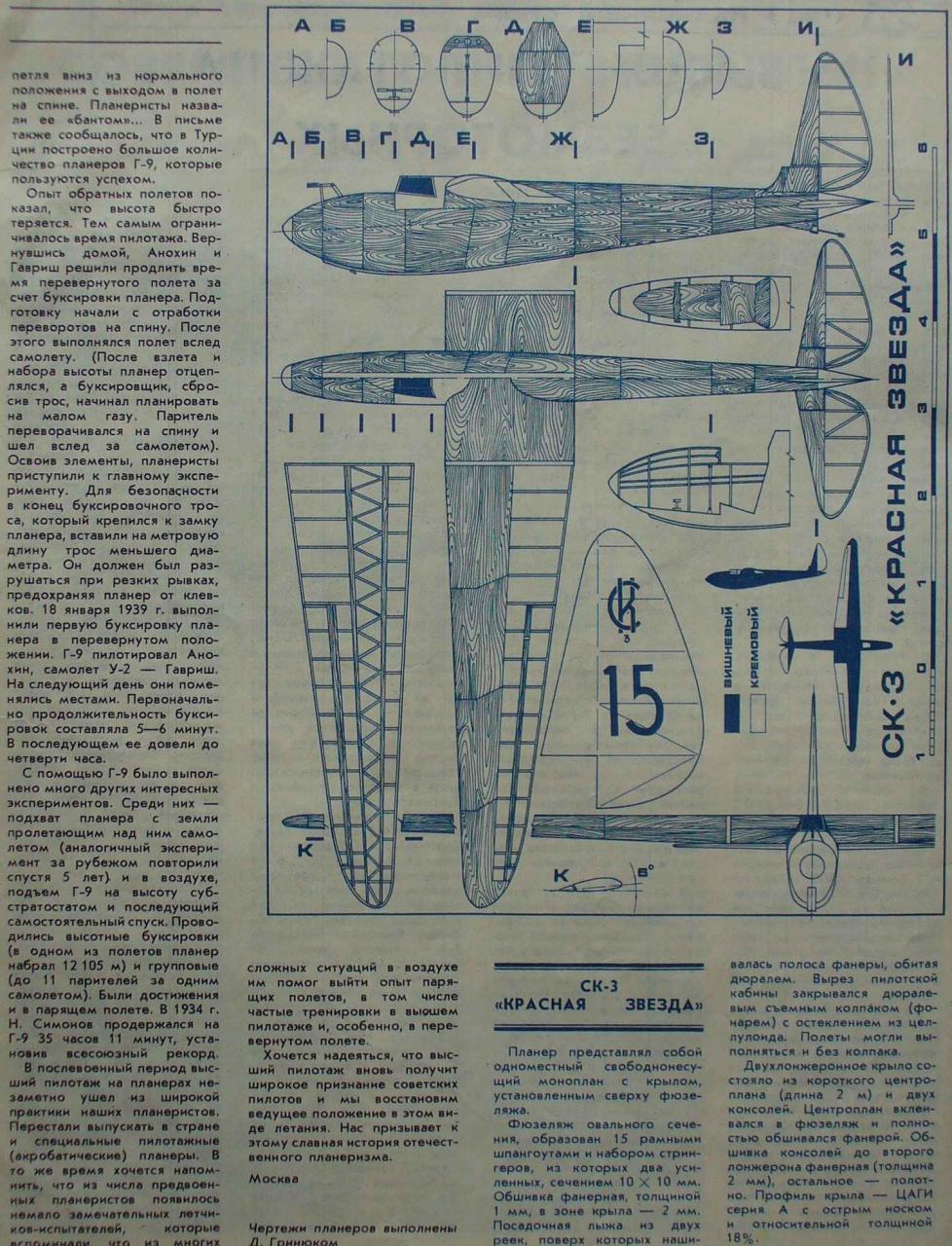

Может и не по теме... но про Г-9
Крылья Родины 1-89
"Высший пилотаж на безмоторных" Константин Грибовский
