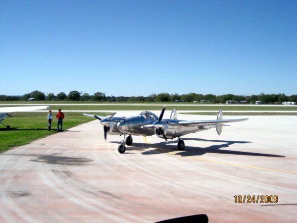

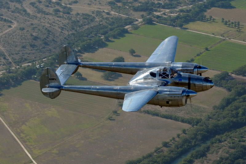

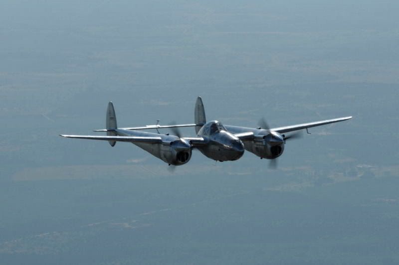

В тему о многомоторной реплике, правда не гидросамолет,  p-38 lightning replica, конструктор его строил 15 лет, уже на пенсии, самолет двухместный, выполнен великолепно, почитать можно здесь, нашел ссылку для себя, но может кому еще понравится, пример достоин подражания:
http://warbirdinformationexchange.org/phpBB3/viewtopic.php?f=3&t=32973&sid=55df5843cfad7c992cf6ff18a8778f5c
    59,7 КБ · Просмотры: 274
    20,5 КБ · Просмотры: 275
    38,7 КБ · Просмотры: 249

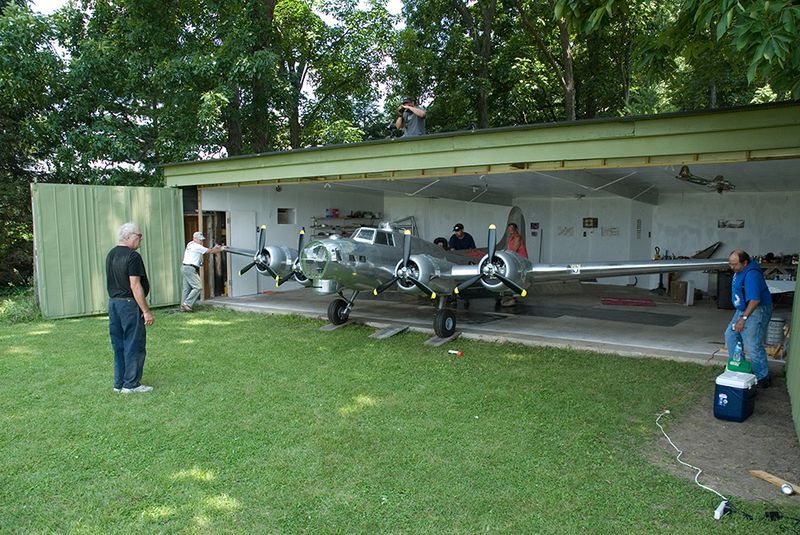

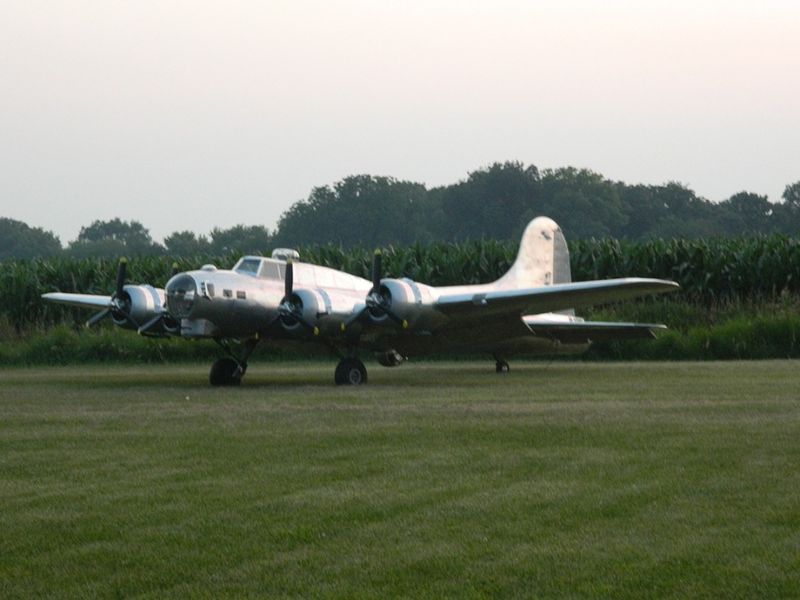

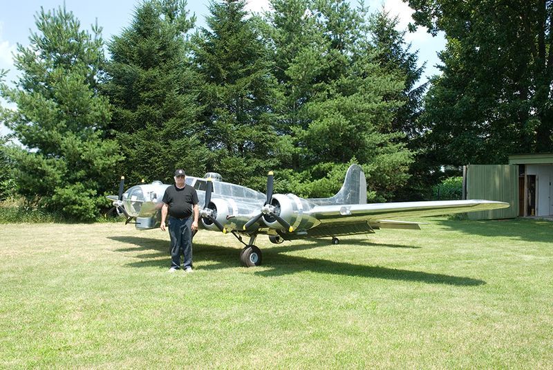

Вот еще один готовится к полетам, посмотрите обновления, раньше на него ссылку давал:
http://theballybomber.com/index.php/Pics
    127 КБ · Просмотры: 239
    144,8 КБ · Просмотры: 236
    52,3 КБ · Просмотры: 269
