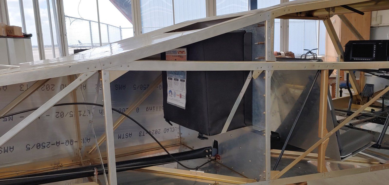

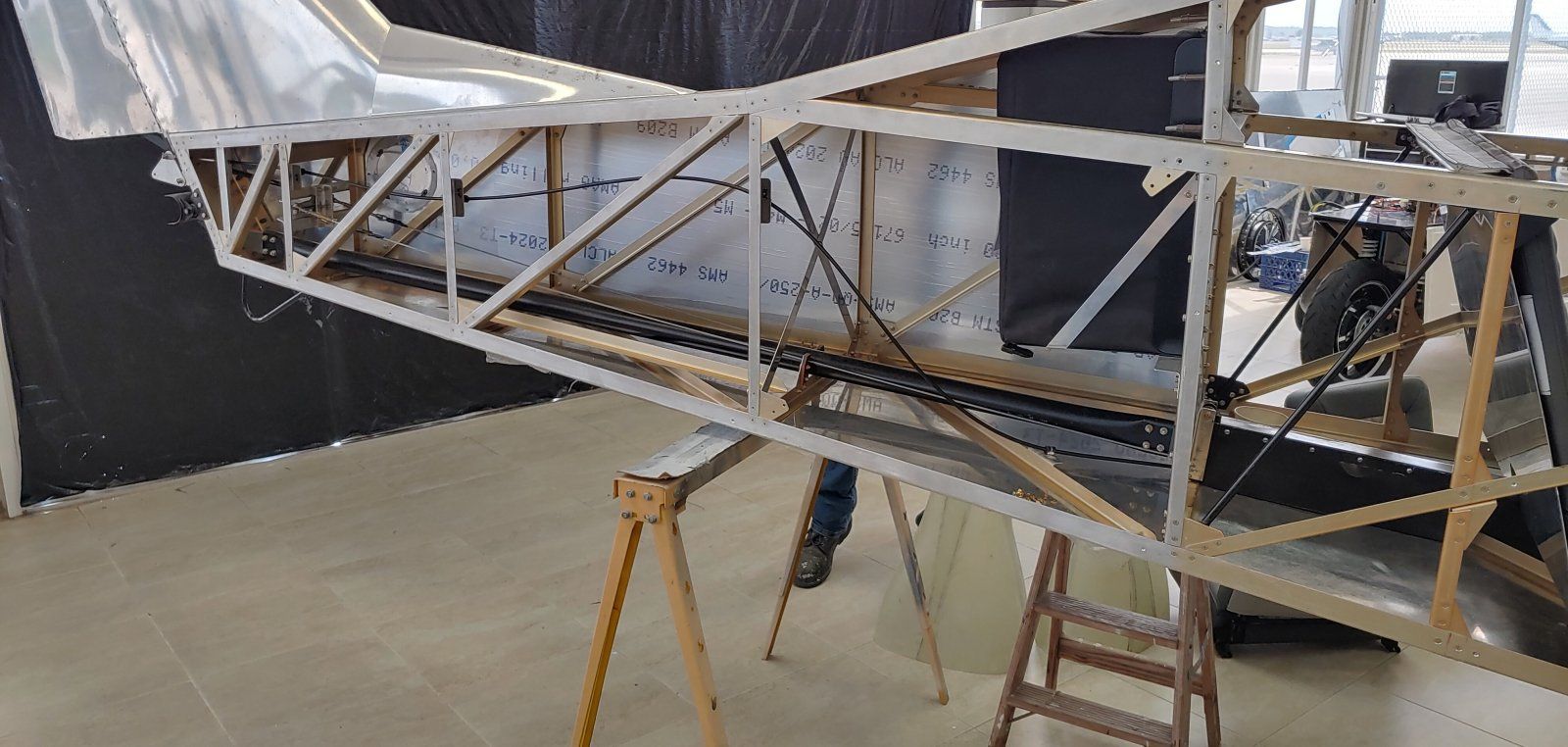

Один из вариантов постройки фермы из дюралевых профилей это БД-4. Джим был большим оригиналом и собрал весь фюзеляж на болтах, дюралевую обшивку на клей. Тем не менее это работает и повторяется по сей день.
такую ферму можно и из ад31(сварную) забабахать. обшивка из 0.5 д-16. экономия очень даже и прочности для простых полетов хватит. черная труба я понимаю на руль высоты?
С обшивкой 0.5 уместить самолет в 115 кГ (пригодный к эксплуатации, а не полетов в "молоке" вокруг точки) довольно затруднительно - на грани существования.
Второе замечание: ферма из уголков Д-16Т получится ничуть не легче фермы из труб АД31Т1. Из уголков просто легче склепать ударной клепкой - но в случае сварки, либо односторонней клепки, это преимущество теряется.

Конструкция вполне достойная на мой взгляд, но для 115 кг по моему не катит.Мы с приятелем тут уж прикидывали и так и эдак, все равно больше выходит если ферма, а если занижать размеры прочность не будет достаточной/немного подходит треугольная или плоская ферма/. Самый оптимал это у Петра из Ростова на Дону, дешево и сердито. 😉

Владимир Павлович я имел ввиду ферму БД-4 из уголков ад-31. собирать на "болтики" может и удобно но по мне проще сварить. болтики тоже имеют вес. про 115 и речи нет в этом случае. Владимир Павлович (если я правильно понял) по вашему сварное соединение уголков из ад-31 будет менее прочным чем клепанное из д-16 или того же ад-31?
Нет, поняли Вы неправильно.
Имелось в виду, что уголковый профиль не спасет даже двойной относительно АД31Т1, предел прочности - ферма, сваренная из круглых, или прямоугольных труб АД31, окажется, при раной прочности, легче дюралевой из уголков Д16Т (без разницы - клепаная или сварная).
Клепают же ферму из уголков потому, что всегда есть пространство для поддержки; а сварные из уголков, фермы, встречаются лишь на старых мачтах ЛЭП (на башенных кранах давно перешли на сварные из труб).
Резюме: если есть возможность и квалификация для сварки тонкостенных (от 1 мм) труб АД31 - варите; при их отсутствии можно склепать на вытяжных заклепках.
