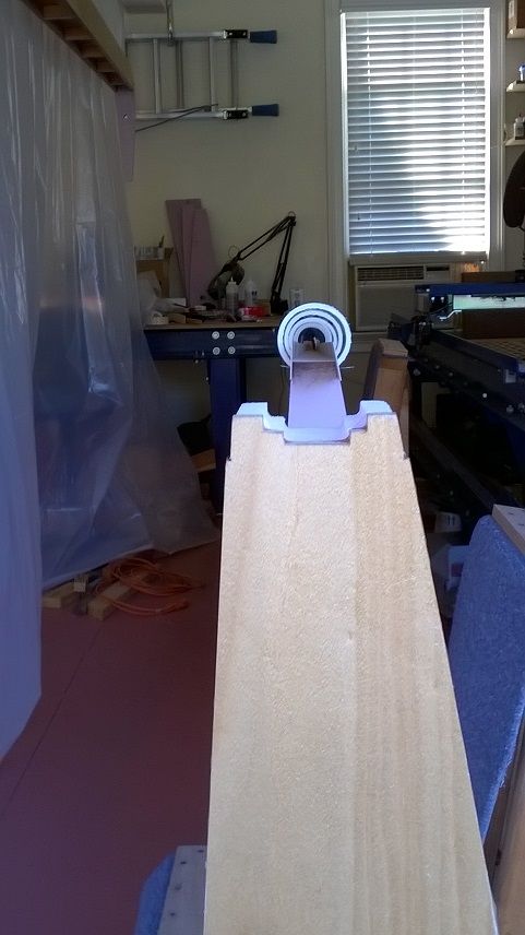

Канализационные, наружного примен.110мм, серые 50 и 40мм. Обрезанные куски обычно выкидывают.
Если  что буду  строить  применю  тоже  очень  полезная  опция, а  главное  доступная,спасибо.
    54 КБ · Просмотры: 310
    51,7 КБ · Просмотры: 306

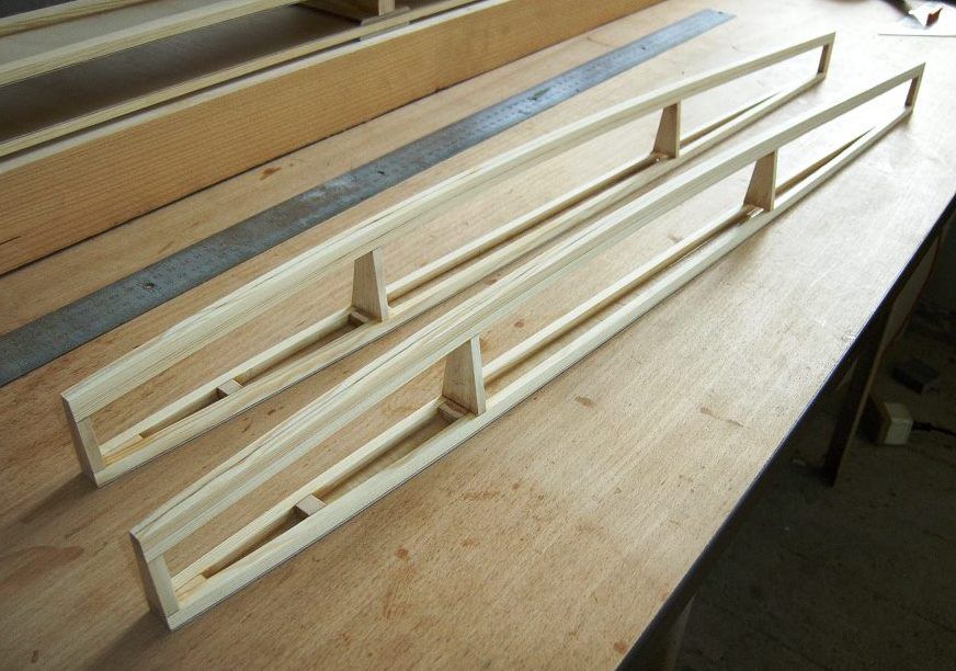

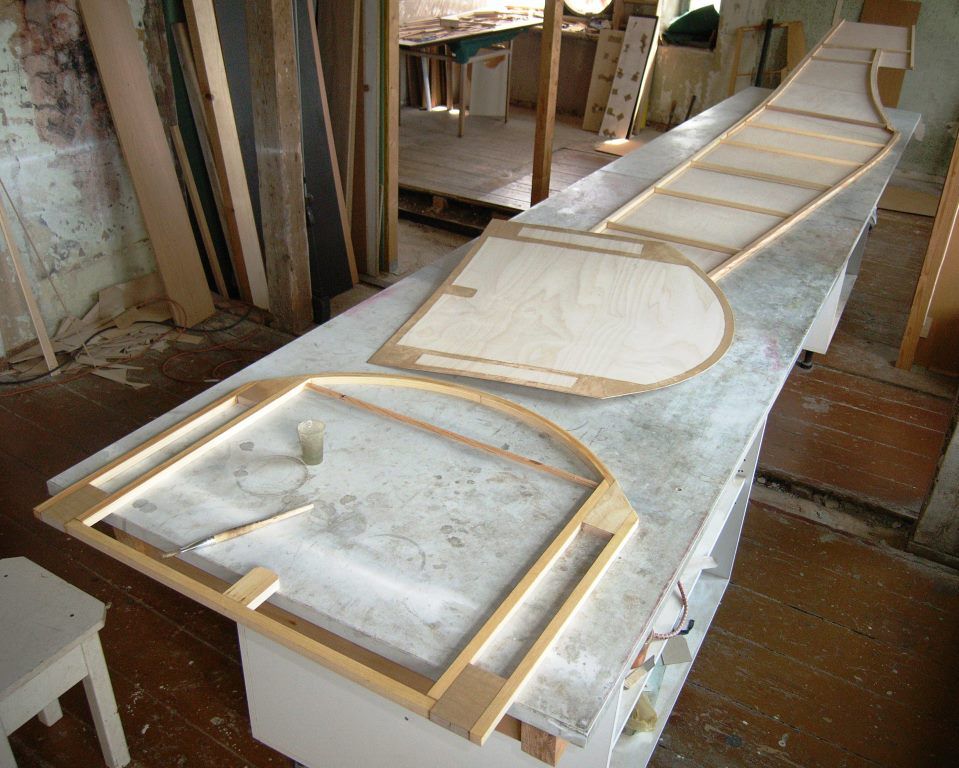

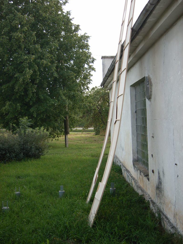

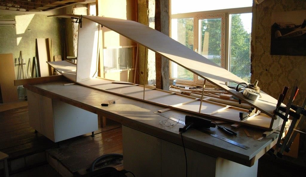

06.06.18. Прошли 2 годика. Делаю мелочовку - гориз. стабилизатор размахом 2,6м., так же сделан "кит для РН" (нервюры, 2 лонжерона), ну и почти кончено с плоскостями мех. крыла (элероны, закрылки). Короче- и время и делишки идут!

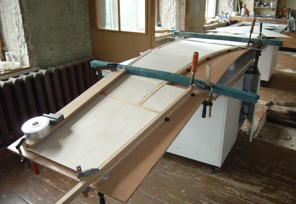

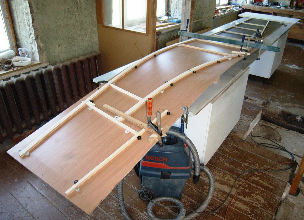

Да, как и с первым, чувствую, что опять сижу на игле! Отличие, - нет напряженки с временем,- успеть закончить до осени итп. Наслаждаюсь процессом, изгатавливая каждую деталь, думаю, как из нее убрать вес, или сделать еще лучше, (прим. законцовки ГО (фото)), хотя, конструкция технически очень грамотная, даже местами гениальная. Но каждую мелочь (например дополн. лонжерон), надо  сперва в натуральном размере нарисовать на ДСП, сделать стапель, чтоб собрать рамочку, при необходимости срастить авиац. фанеру по длине,  на следующий день приклеить к детали, и так по кругу. Иногда даже ловлю себя на мысль, что лучше сегодня сделаю очереднюю нервюру, а не сЬезжу полетать (инвестиция в кайфе полета вдвоем в будущем). Как то так.

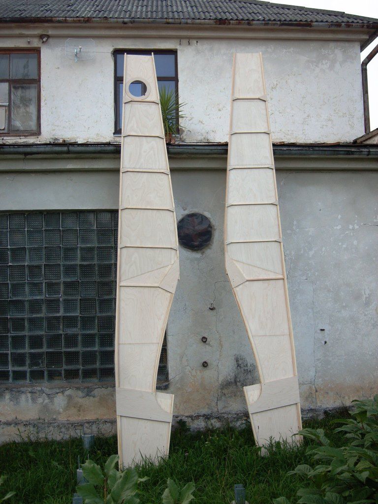

Фюз. Подгонка шаблона, шпангоуты, итп.

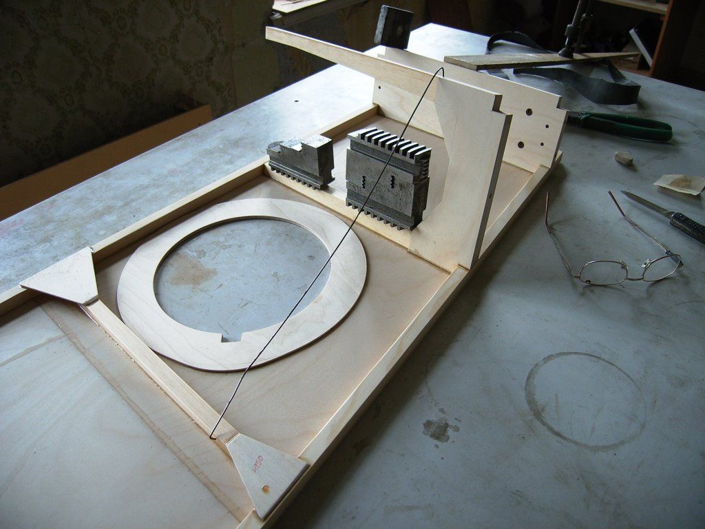

Когда работаешь с деревом, наслаждаешся работой, но переходишь  на метал, и привыкаешь, правда, там уже нужны спец. станки и апараты, которых у меня нет, (ЧПУ резак, ТИГ сварка, фрезер) нужно отдать заказ,  а так, как перемена работы, иногда полезна.

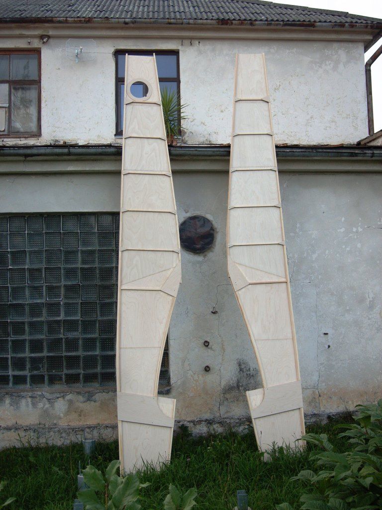

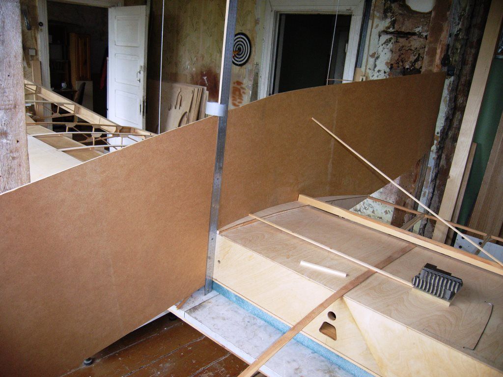

Боковые панели спускаются вниз для обфрезеровки краев. Вес каждого 4950г, на ''ощуп'' легкие.

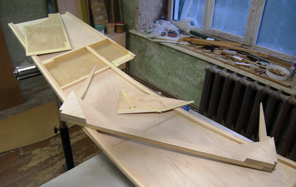

Ну, а дисциплина на первом месте- что то надо вклеить, чтоб ночь изпользовать полезно!
