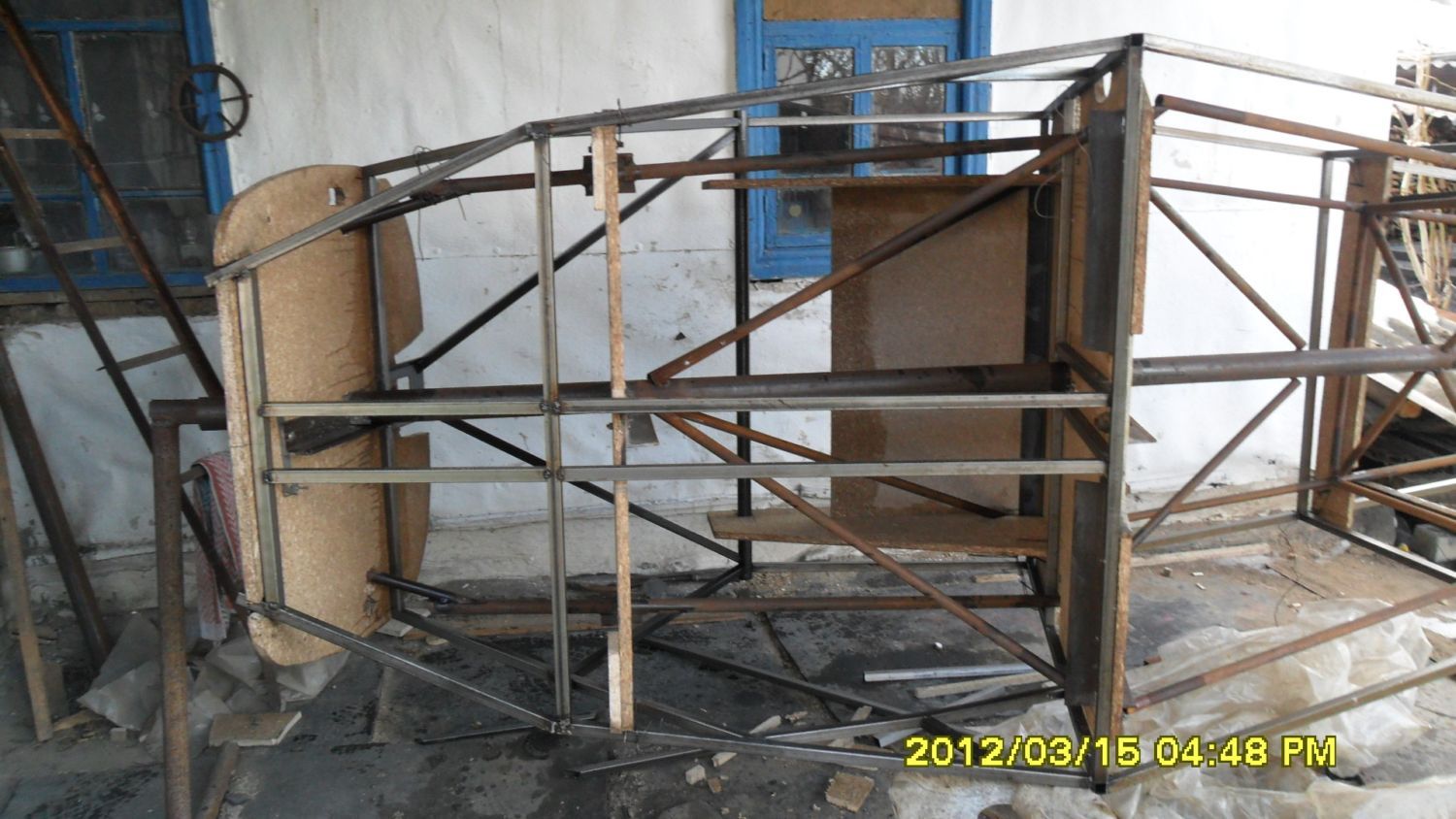

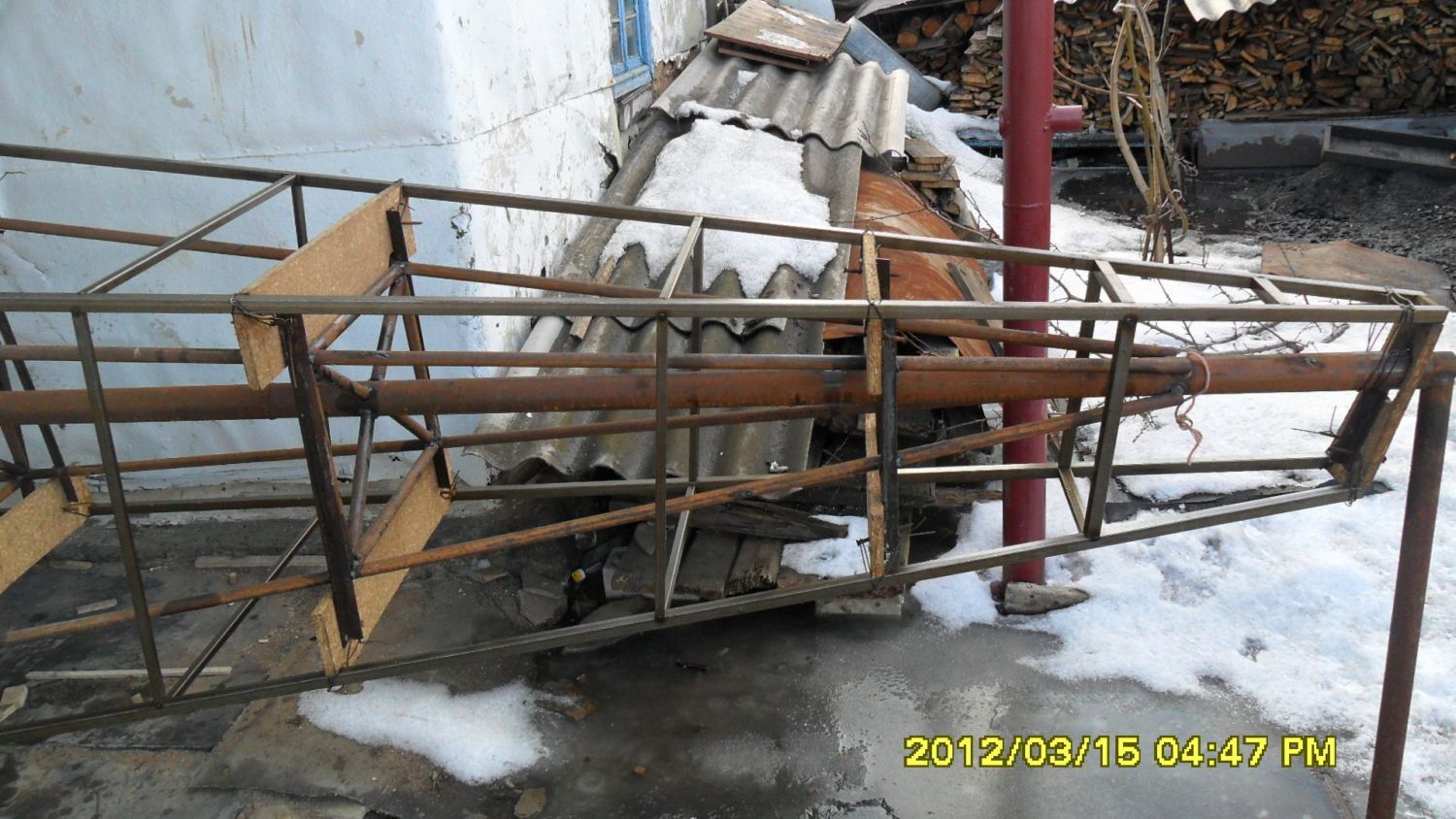

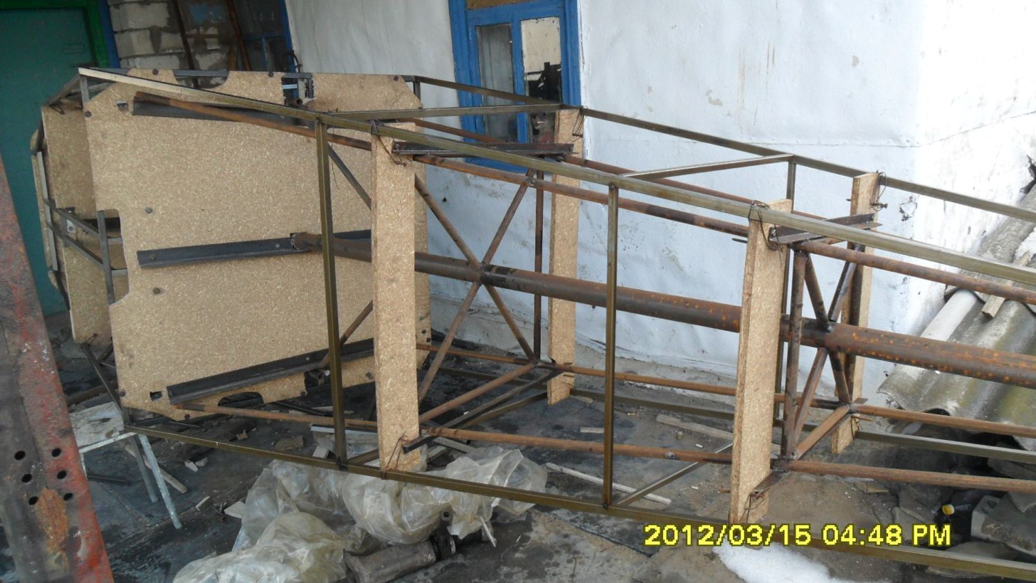

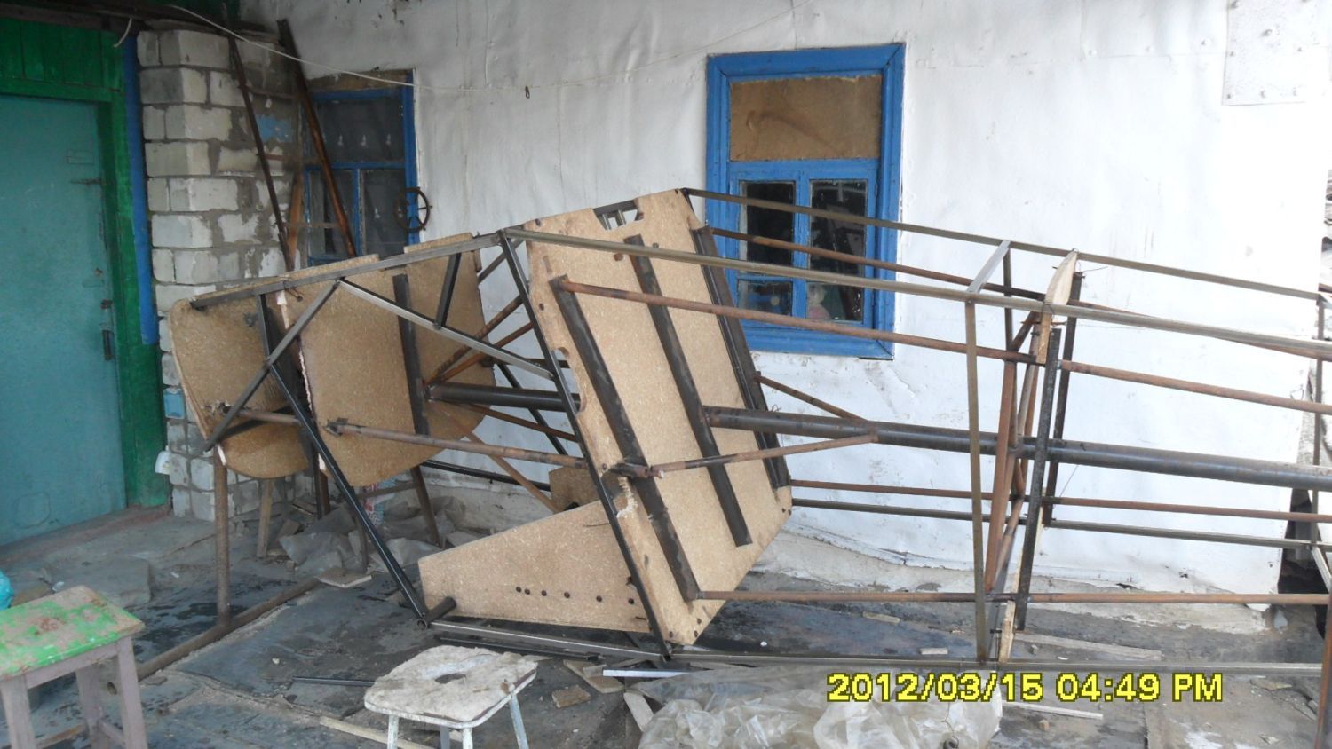

хвостовая часть
    219,1 КБ · Просмотры: 421

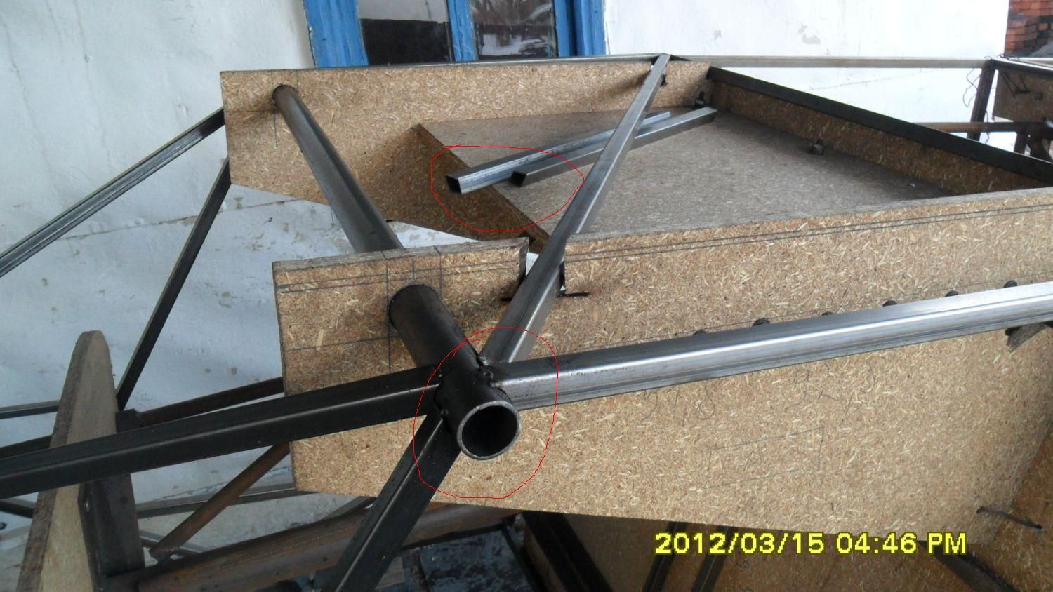

А трубы из какого материала используете? И чем варите?
Если не трудно...
Дорогой дружище уже сейчас ты набрал примерно 50 кг. лишнего веса если и дальше будеш делать с такой культурой веса построиш памятник или макет для атракциона.Судя по всему трубки со стенкой 1,5-2 мм. Из них в лучшем случае стапель или кондуктор для фермы можно было сварить, а не саму ферму .
Дорогой Дружише трубка 20х20х0,7 вес 375г 1м 1,5 верхняя часть кабины
Если так то хорошо ,меня эта фотка заставила подумать что все из одного сортамента сварено. Местами черезчур мощно и тяжело.

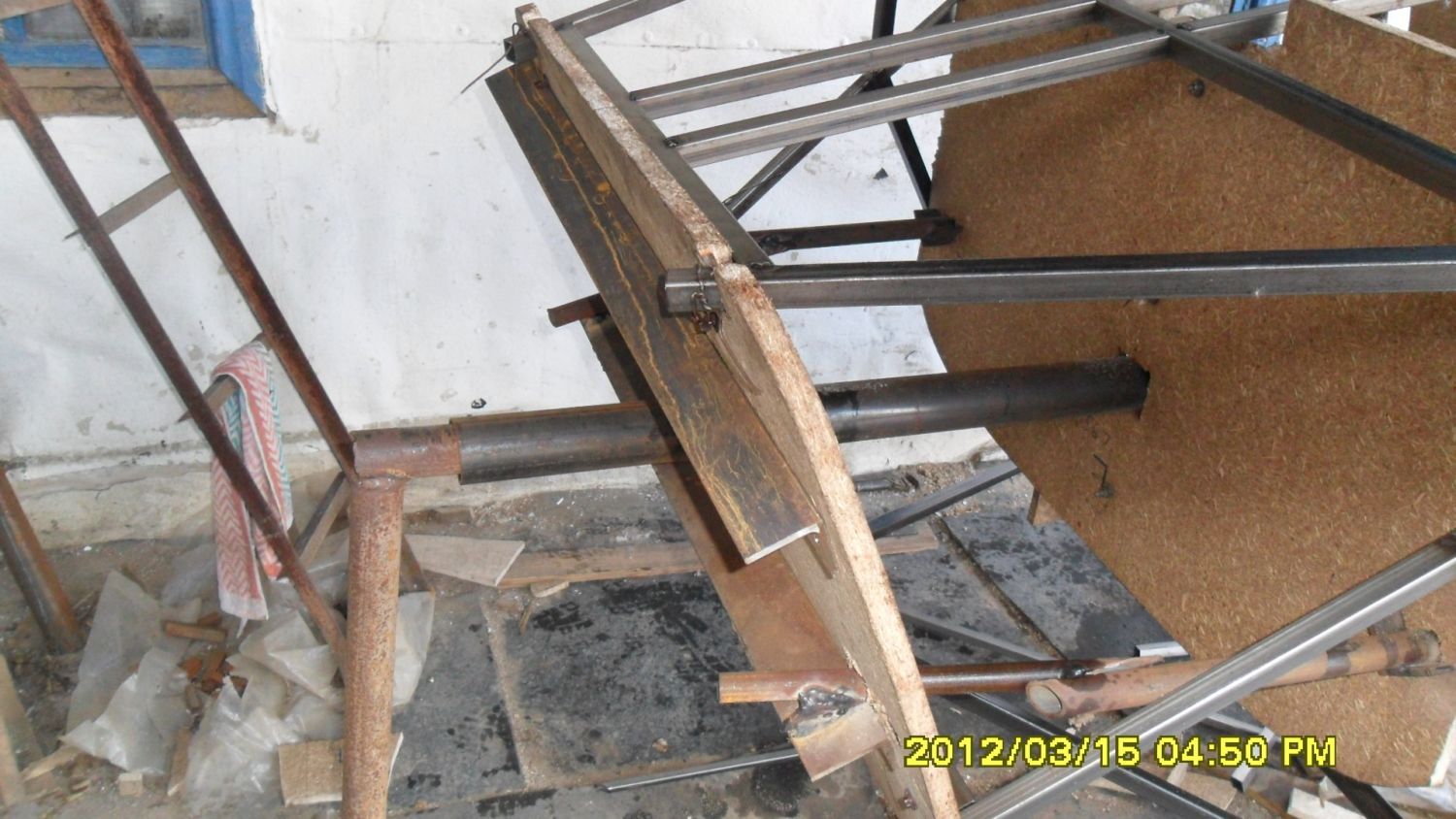

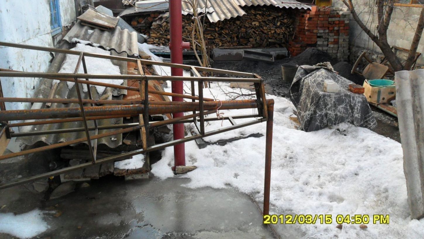

    201,6 КБ · Просмотры: 401
Кстати та трубка которая лежит на шаблоне и есть 0,7 просто такое фото .Фото с более высоким разрешением выложить не получается диагональные раскосы хвостовой части будут 15х15
