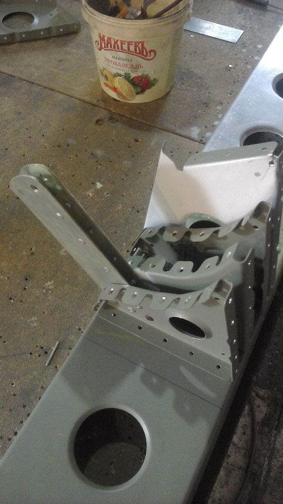

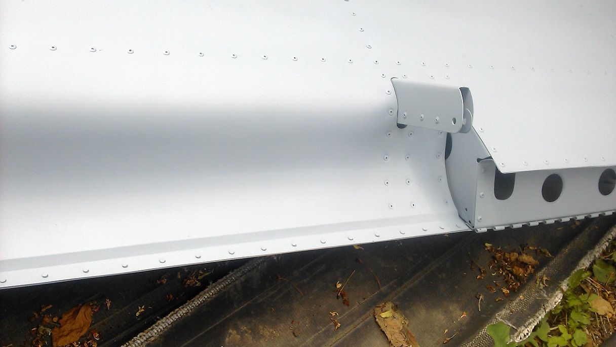

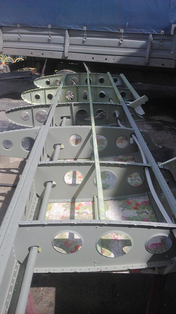

Nikolay Antonov Я люблю строить самолеты! Откуда Белая Калитва Ростовской обл. 24 Май 2016 #781 ... Вложения IMG_20160507_124139.jpg 88,7 КБ · Просмотры: 248

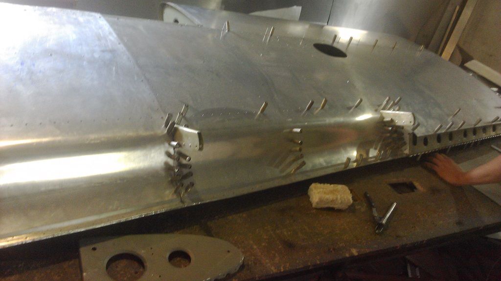

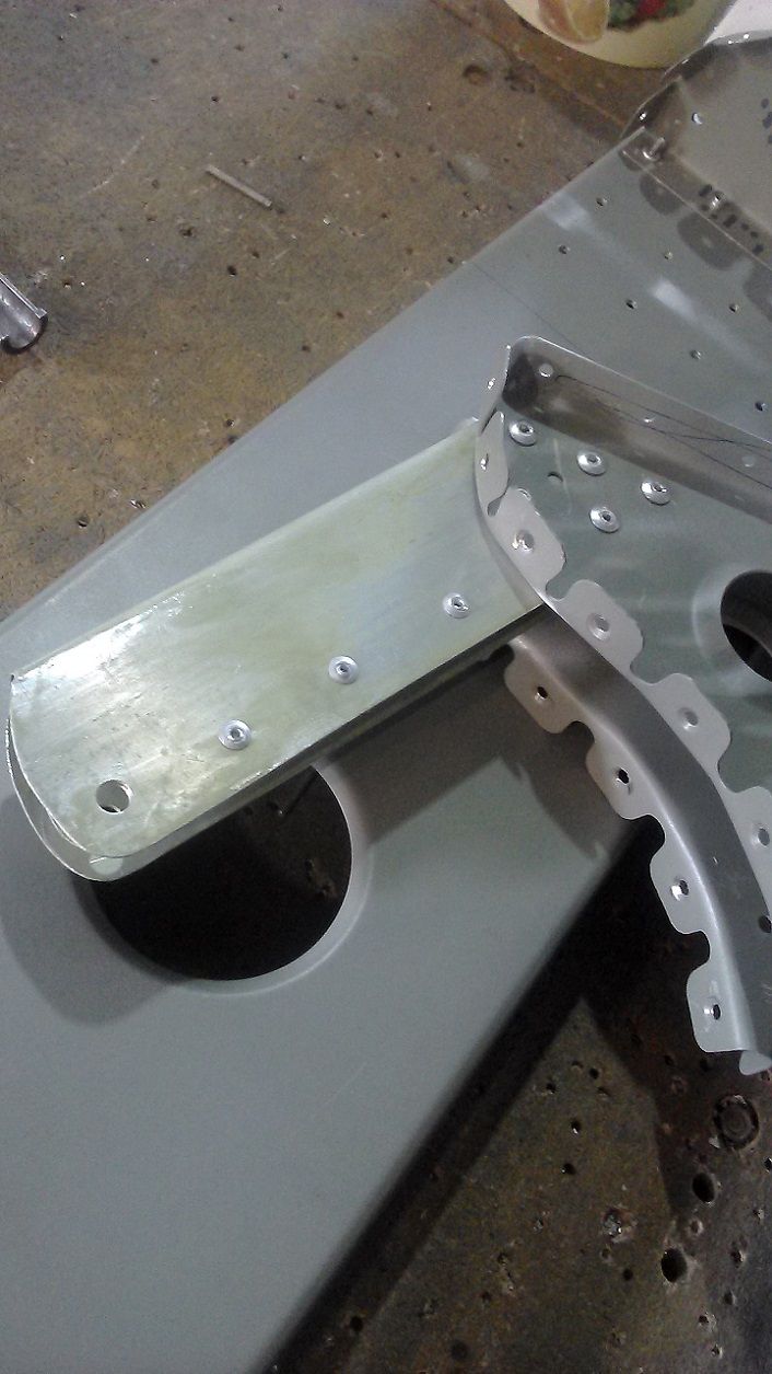

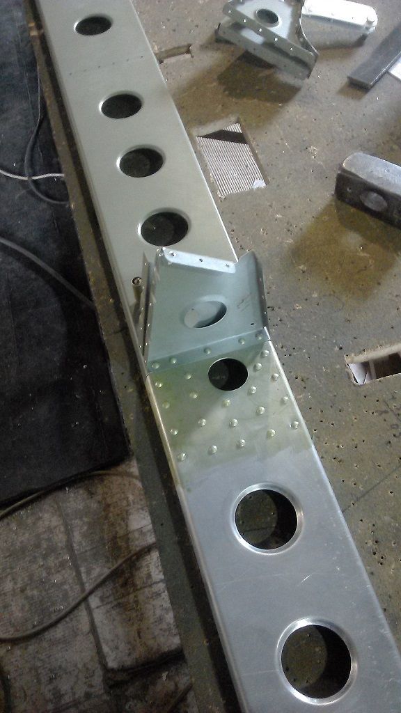

Nikolay Antonov Я люблю строить самолеты! Откуда Белая Калитва Ростовской обл. 24 Май 2016 #782 ... Вложения IMG_20160507_124155.jpg 87,8 КБ · Просмотры: 248

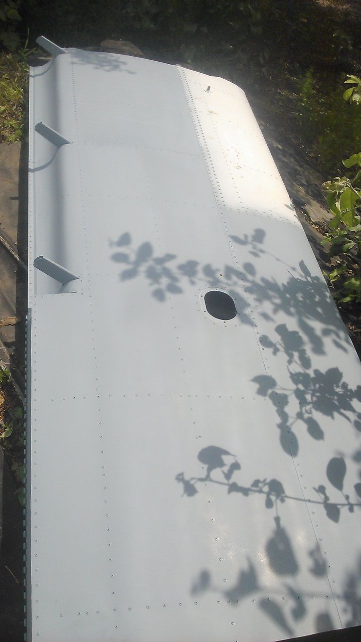

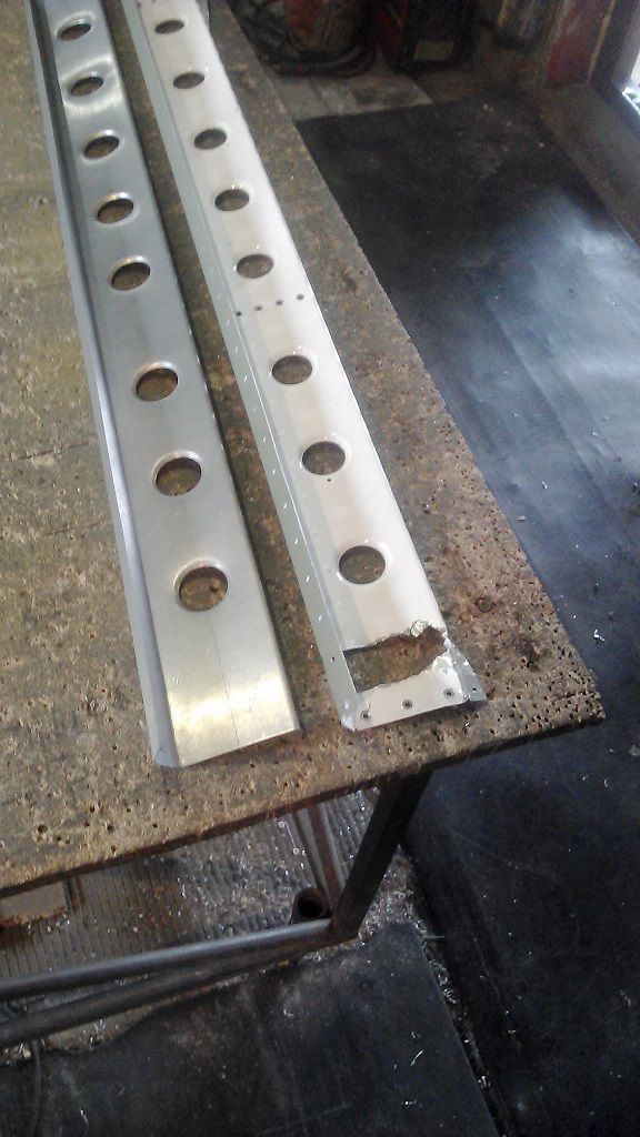

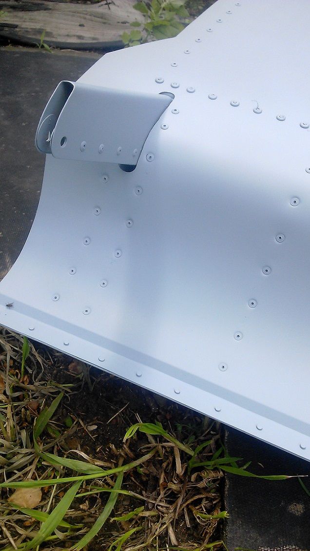

Nikolay Antonov Я люблю строить самолеты! Откуда Белая Калитва Ростовской обл. 24 Май 2016 #783 ... Вложения IMG_20160507_145515.jpg 97,9 КБ · Просмотры: 206

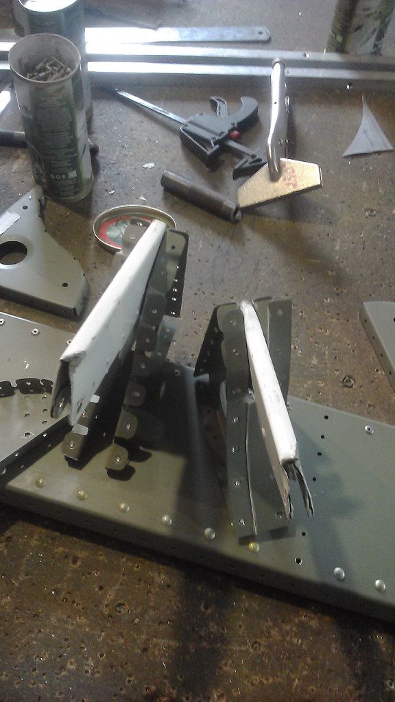

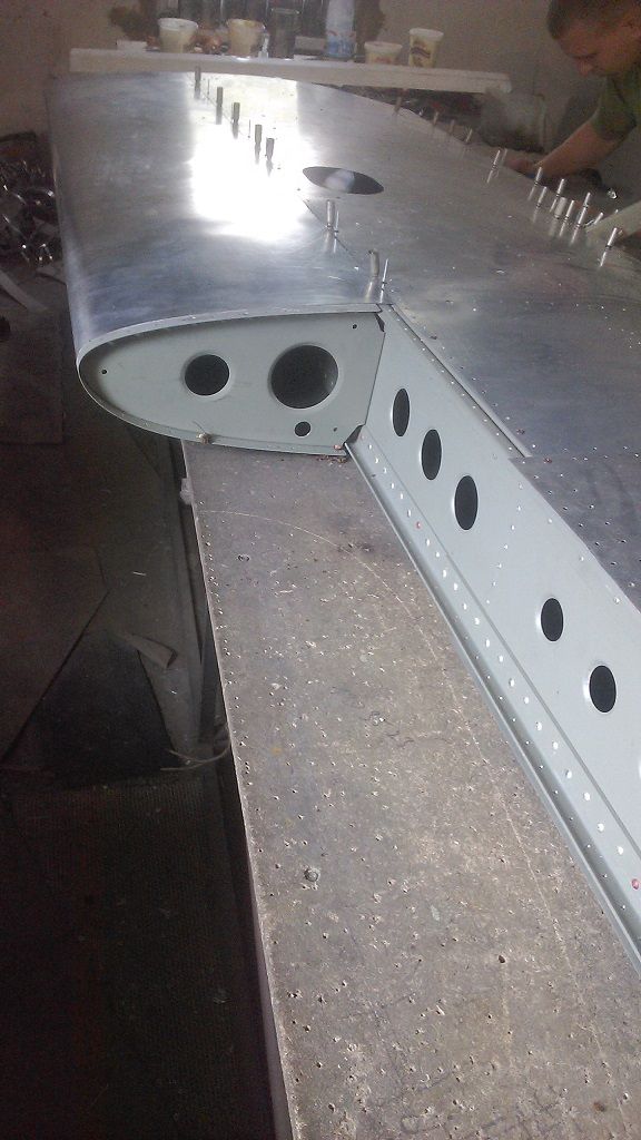

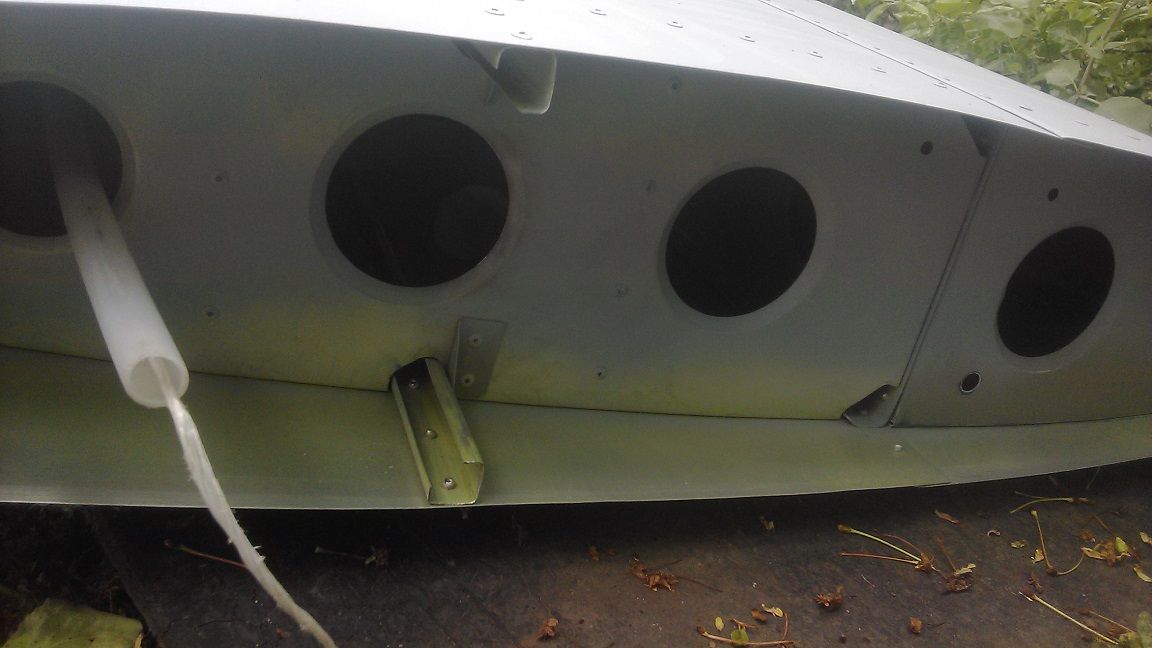

Nikolay Antonov Я люблю строить самолеты! Откуда Белая Калитва Ростовской обл. 24 Май 2016 #784 Кронштейны были такими Вложения IMG_20160507_145941.jpg 91,9 КБ · Просмотры: 218

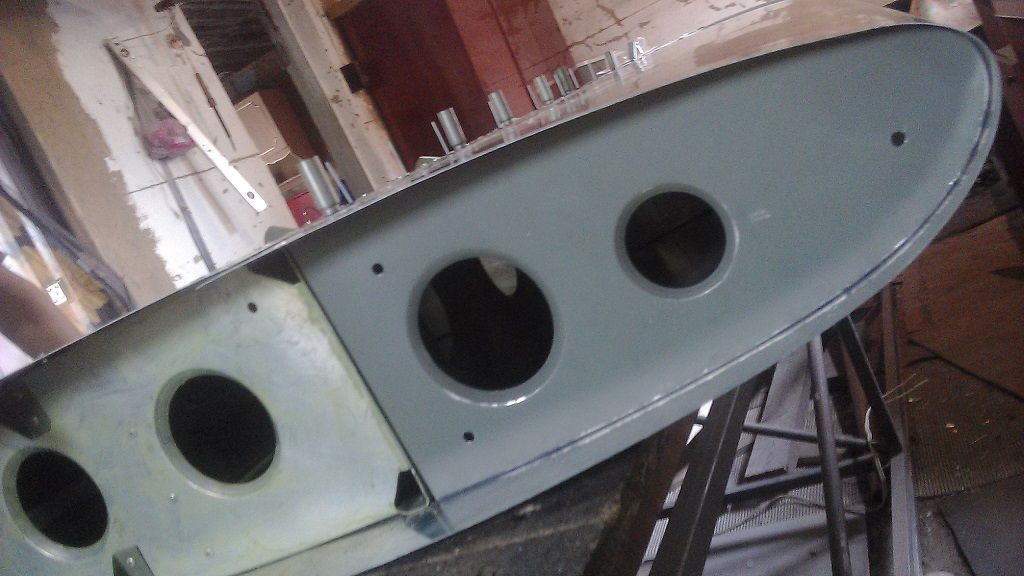

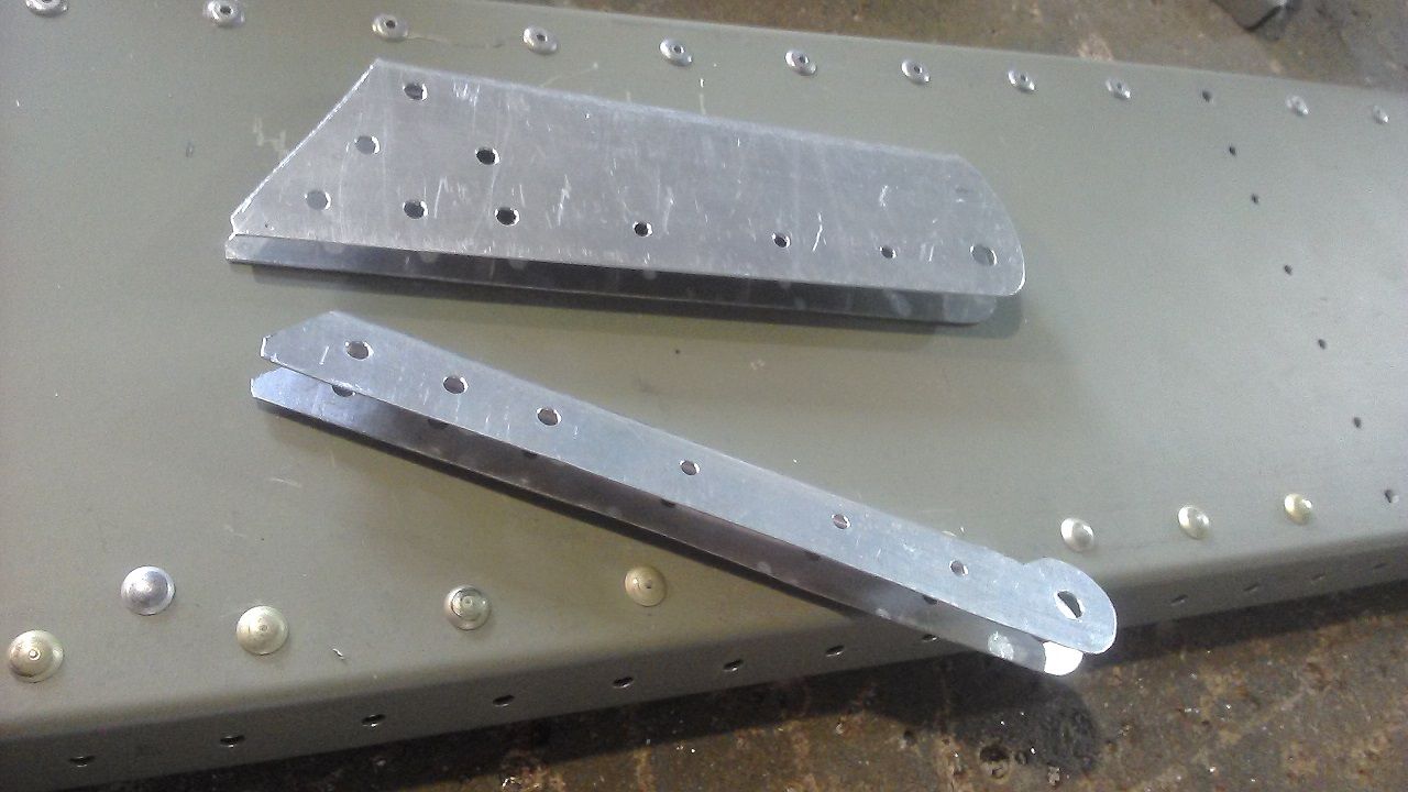

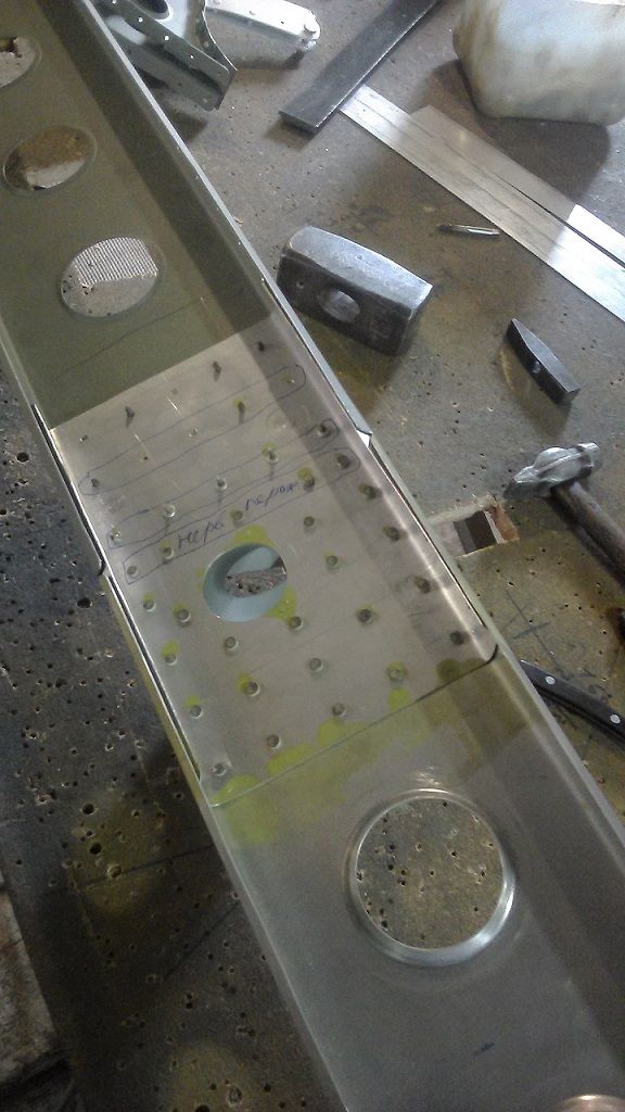

Nikolay Antonov Я люблю строить самолеты! Откуда Белая Калитва Ростовской обл. 24 Май 2016 #785 Сделали так Вложения IMG_20160507_154452.jpg 106,1 КБ · Просмотры: 235

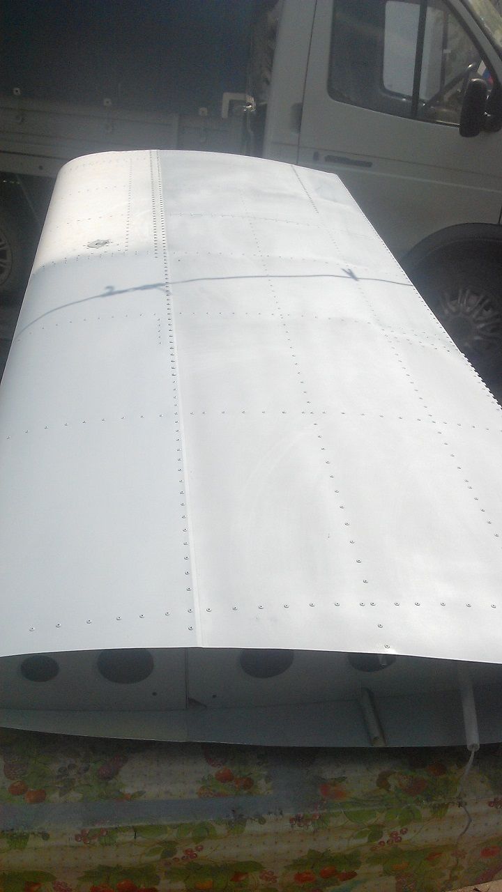

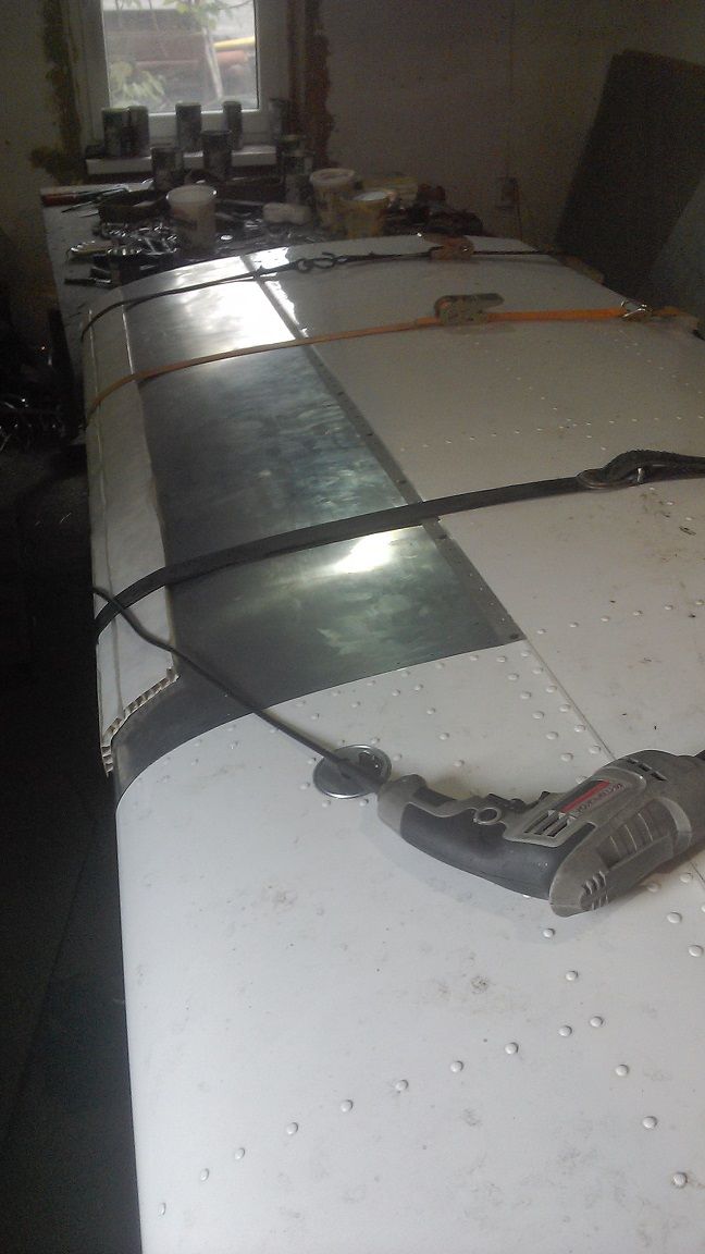

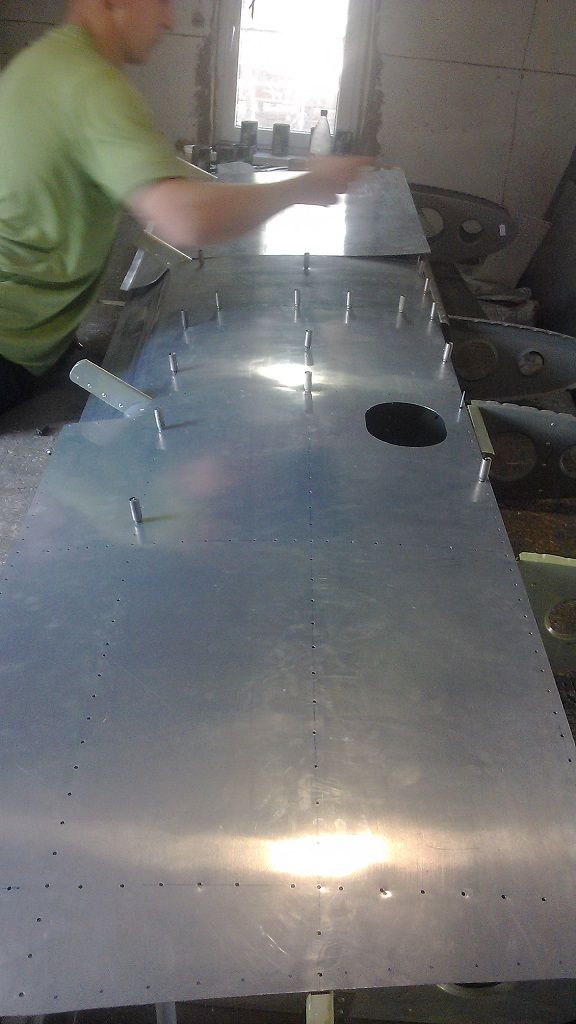

Nikolay Antonov Я люблю строить самолеты! Откуда Белая Калитва Ростовской обл. 24 Май 2016 #786 ... Вложения IMG_20160507_155232.jpg 82,1 КБ · Просмотры: 259

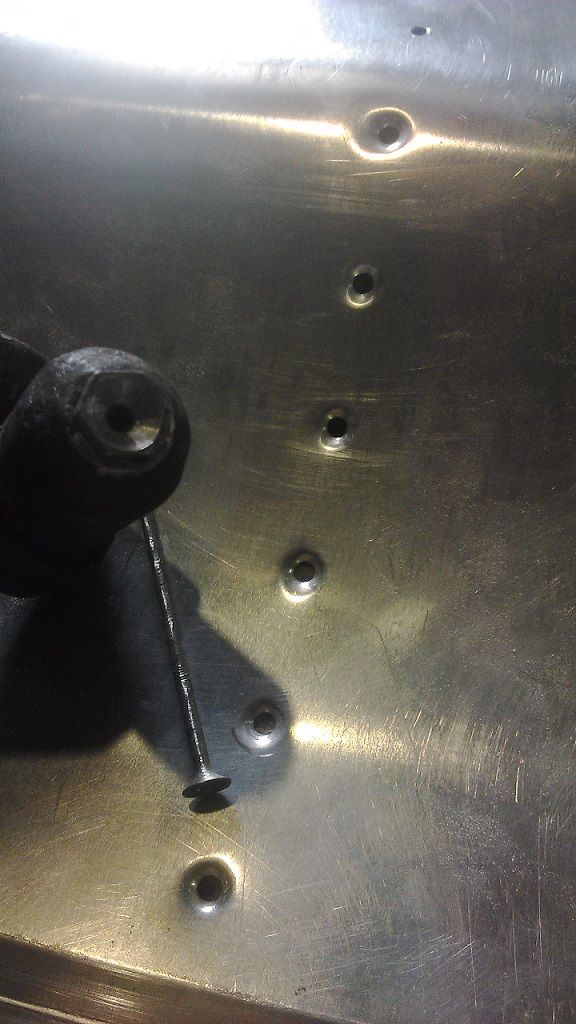

Nikolay Antonov Я люблю строить самолеты! Откуда Белая Калитва Ростовской обл. 24 Май 2016 #794 По нервюрам задней части крыла клепали заклепкой впотай.Зенкер сделали из самореза. Вложения IMG_20160520_125219.jpg 87,9 КБ · Просмотры: 248
