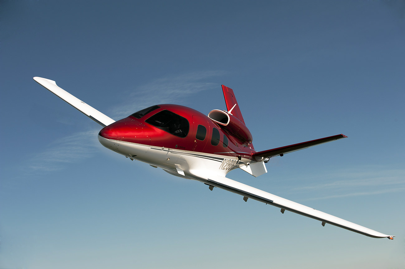

Т-образное оперение, проблему со скосом потока не решило бы? ;)
почему ни на Боинге, ни на Эрбасе, не построено ни одного лайнера с таким оперением - или у них не принято экономить вес, а сопротивление не имеет значения?
Косность мЫшления....пассажиров. Они не станут покупать билеты на самолёты с таким хвостом!  :craZy

Всё достаточно просто - на "Бобиках" и на "Арбузах" даже в посадочной конфигурации крыла на оперении не возникает ТАКОГО скоса потока, как на крыле Орлова-Кастера.....

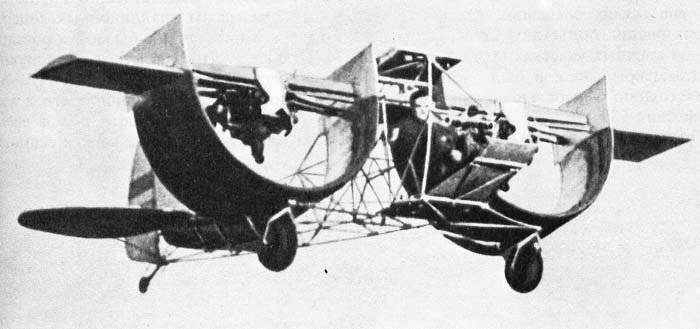

Вообще-то "полукруг" называется тоннельным крылом Кастера. И он тягу не создаёт. А создаёт подъёмную силу, как и обычное крыло. Только на скоростях полёта в несколько раз меньших.
К примеру вот этот аппарат (выше) летал на скорости, когда сам Уиллард Кастер шел под ним по земле и тащил его за верёвочку, как игрушечный автомобильчик. Сохранились кадры хроники такого "аттракциона"....

А аэродинамик антоновской фирмы Н.А.Орлов решил модифицировать тоннельное крыло Кастера, перенеся винт с задней кромки на переднюю, и установив на горизонтальном силовом пилоне обдуваемые тянущим воздушным винтом двухщелевые закрылки. И получил Сумах. более 11. После чего и возникла эта идея - сделать двухместный барражирующий палубный самолёт, по своим данным сравнимый с вертолётами палубной авиации, а по расходам - вдвое (а то и втрое!) дешевле. Так и появился проект !8!.
Жаль, что его так и не успели довести до конца. Была бы весьма неплохая альтернатива вертолётам палубной авиации на патрулировании и на поиске подводных лодок противника....

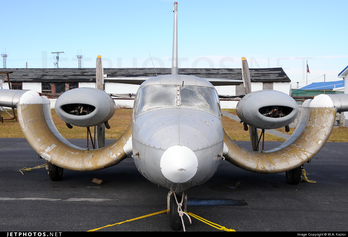

А я вот думаю, что создаёт, как и обычное аэродинамическое кольцо, и даже капот NACA! ;)
К сожалению, в экспериментах описанных в отчёте NACA RM L53A09, отдельно составляющую добавочной тяги не выделяли. И удивительно, почему Кастер расположил винты у задней кромки...Уверен, что у с-та 181, прибавка тяги при малых скоростях более существенна.

Вся суть крыла Кастера в том, что за счёт большой разницы скоростей потока НАД крылом и ПОД крылом за задней кромкой крыла создаётся сильный скос потока, который играет роль динамического закрылка, существенно увеличивая Су (у Кастера это значение превышало 5 - 6 единиц!).
Орлову Н.А. за счёт организации принудительной обдувки крыла и за счёт использования двухщелевого обдуваемого закрылка скос потока за крылом удалось увеличить ещё сильнее, и Су поднялся до 11......
